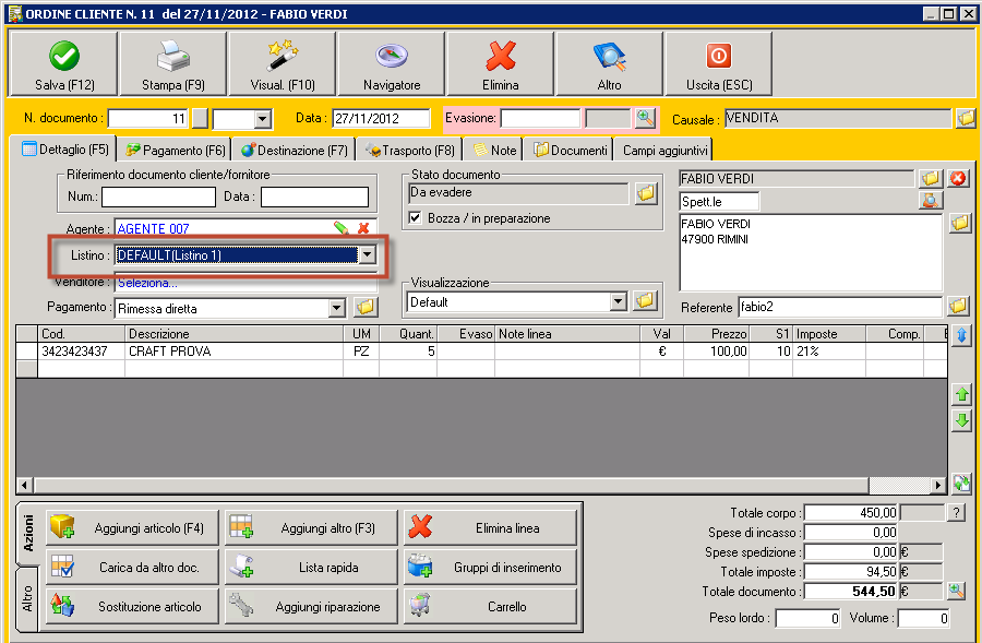

Quando crei l'ordine manualmente cosa viene indicato nell'area legata al listino?
barto
17/12/2012 17:36
barto
In quella casella compare il listino corretto, ma poi quando si conferma l'ordine i prezzi sono quelli di listino.
