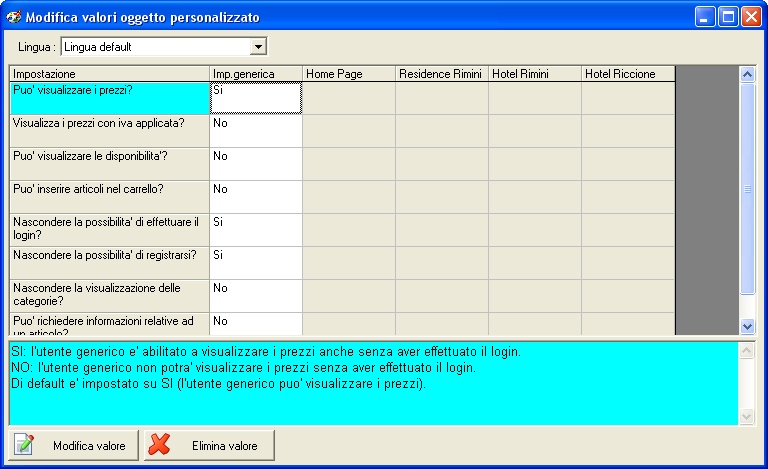

Controlla che in GESTIONE TEMPLATE E CONTENUTI-->UTENTE GENERICO-->PERMESSI la voce "PUO' VISUALIZZARE I PREZZI" sia impostato su SI
Controlla la stessa cosa per l'utente registrato.

ho controllato, le impostazioni sono sempre le stesse quando fino a ieri mattina era tutto funzionante : utente generico no ed utente loggato si.
