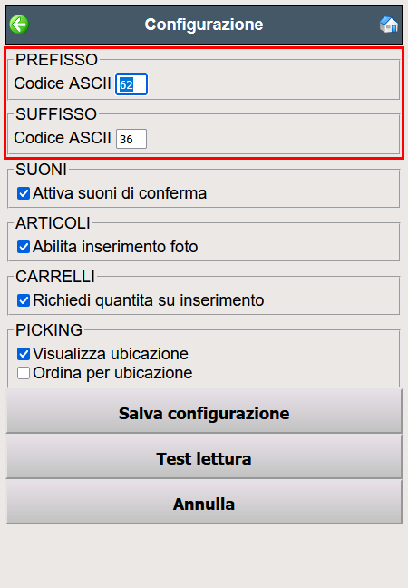

Buon pomeriggio,
la configurazione dei terminalini di magazzino (dispositivi scanpal o lettori ottici bluetooth da abbinare a smartphone) necessitano di una configurazione diversa rispetto ai "classici" lettore barcode da banco
In particolare, occorre impostare un carattere di prefisso e un suffisso come mostrato nello screenshot allegato A tal proposito vi invitiamo a dare un occhiata a questa videoguida:

Adesso ho configurato prefisso e suffisso identici ovvero il simbolo dollaro ($)
Ma continuo ad avere problemi. Se scansiono col test mi restituisce i dati corretti compresi il prefisso e suffisso ma andando a sparare con articolo non restituisce nulla ma se vado con inserimento manuale e sparo, allora funziona.
Cosa simile quando provo a fare il picking. Sparo un codice a barre dell'ordine e non fa nulla, ma se poi lo inserisco a mano e sparo allora me lo legge. Stessa cosa dentro al picking ho la lista degli articoli e sparo ma non accade nulla, chiedo di inserire manualmente ma invece qui non va perche' vedo che rileva anche il prefisso e suffisso e quindi i codici non corrispondono ad alcun articolo e dice "codice non trovato"
come mai se il lettore fa cio' che chiede il plugin (dato che testando i dati sono coerenti) poi il plugin non risponde?

Citazione: Adesso ho configurato prefisso e suffisso identici ovvero il simbolo dollaro ($) Non va bene, devono essere due caratteri diversi

Cambiato ma stesso risultato, dal test mi esce: - prefisso $ - codice - suffisso \ - carattere CR che penso sia l'invio
Stesso comportamento.

Dovete rimuovere l'ultimo campo CR che non serve

Fatto ma tutto e' come prima, continua a non funzionare

Ma comunque CR codice ascii 13 non e' altro che invio, diversamente dovresti pigiare sullo schermo invio, non penso sia questo il problema, infatti non ha cambiato il risultato.
21/05/2025 16:37
Citazione: - prefisso $ - codice - suffisso \ - carattere CR che penso sia l'invio In questa configurazione i suffissi pero' sono due, la barra rovesciata ed il CR Questo va sistemato, ma comunque a questo punto non e' detto che il problema sia solo questo
Quale browser state utilizzando sul telefono?

Dopo alcuni test finalmente risponde ho provato varie soluzioni anche riavviando il plugin ed alla fine sta funzionando solo che ho notato che i lotti non sono utilizzabili con il lettore di codici a barre per automatizzare lo scarico. Oppure non ho trovato io il modo?
