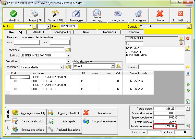

14/04/2009 07:13
Davide
Puoi impostare il totale della fattura proforma con importo 0 facendo doppio click in basso a destra sul "totale documento" e inserendo manualmente un nuovo importo, in questo caso 0.

14/04/2009 07:40
Amicotelefonino.it
Purtroppo non posso spostare il materiale =vaolore bolla a 0 in quanto quell'importo serve per capire il movimento del punto vendita....
La soluzione non va bene...
Devo mettere il listino a zero x il punto vendita 2, ma quando il 2 sposta all'1 si incasina le faccende.
