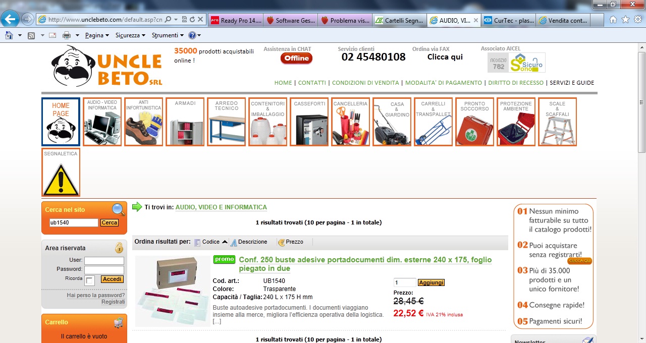

30/10/2012 13:15
Ti allego gli screen, immagine e immagine2. E' l'impostazione di default per tutte le home di area.
Ora ho notato che se mi posiziono sull'area AUDIO E VIDEO, immagine3, come puoi vedere non si vedono le sottocategorie. Se provo a ricercare un prodotto, ad esempio uno a caso, UB1540, la ricerca viene effettuata, immagine4, se però clicco sul prodotto il risultato è immagine5.
Se faccio la stessa ricerca prodotto da un'altra area web invece funziona tutto ...

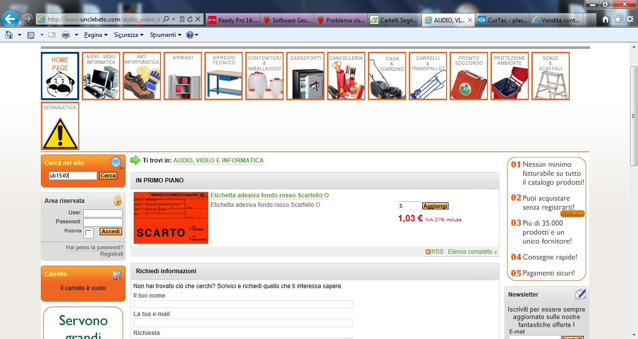

30/10/2012 13:19
Aprendo l'area web "AUDIO, VIDEO E INFORMATICA" non vengono visualizzate nemmeno le categorie sulla colonna di sinistra.
Come dicevo, verifica che siano presenti le categorie da visualizzare nella GESTIONE AREE WEB per l'area "AUDIO, VIDEO E INFORMATICA"

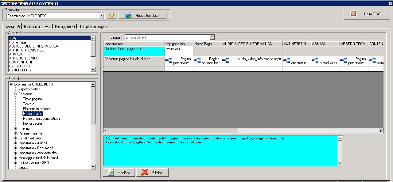

30/10/2012 14:05
Ti allego gli screen, sembra tutto giusto. Sono le stesse impostazioni delle altre aree web.
30/10/2012 14:28
Nell'immagine2 sopra c'è l'opzione della colonna IMP. GENERICA oppure dell'area web incriminata?
Ti chiederei l'ultimo screenshot della schermata che allego

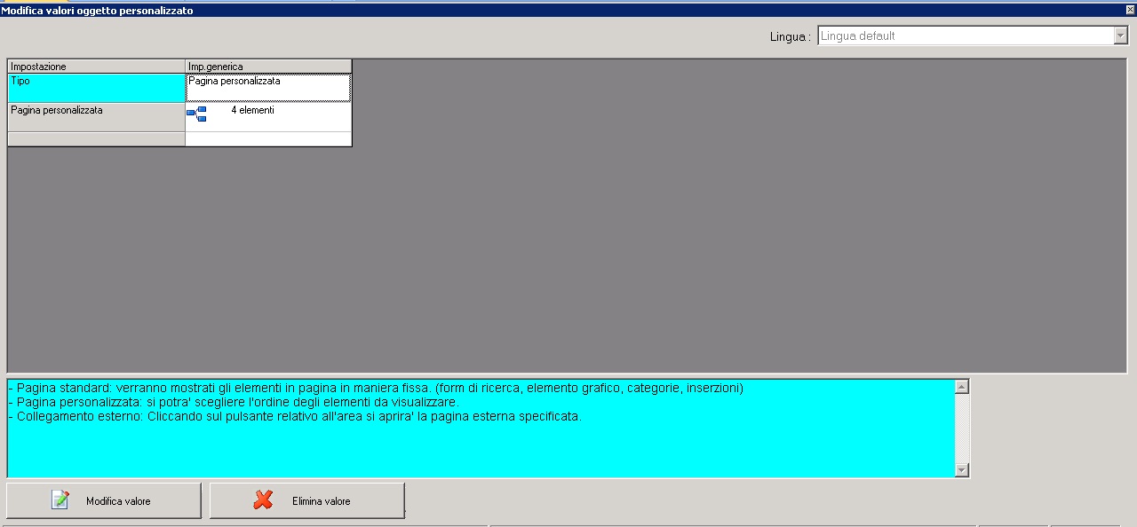

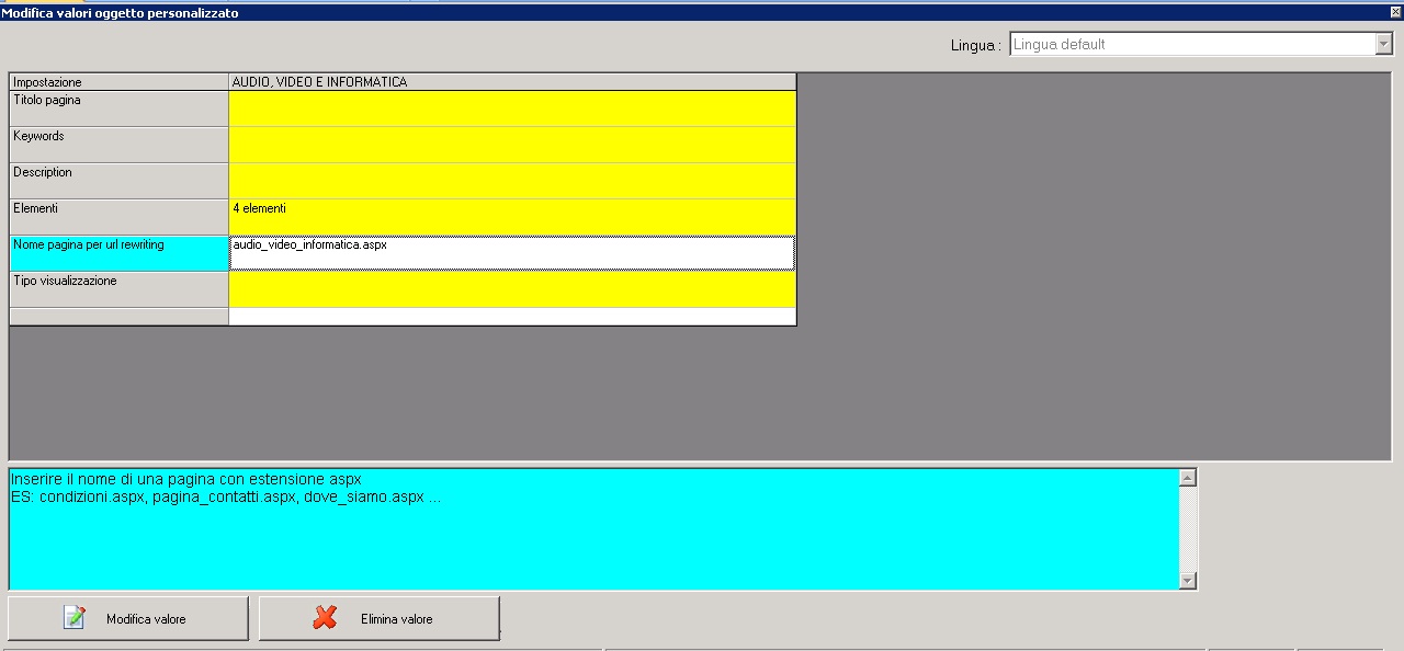

30/10/2012 17:08
Le immagini si riferiscono entrambe alle impostazioni dell'area web incriminata. Risulta come pagina personalizzata come tutte le altre aree web secondo lo schema che ti allego. immagine3.
30/10/2012 17:44
Non riesco a capire  Probabilmente non serve, ma prova a fare doppio click sull'impostazione in giallo "pagina personalizzata" per farla diventare bianca.

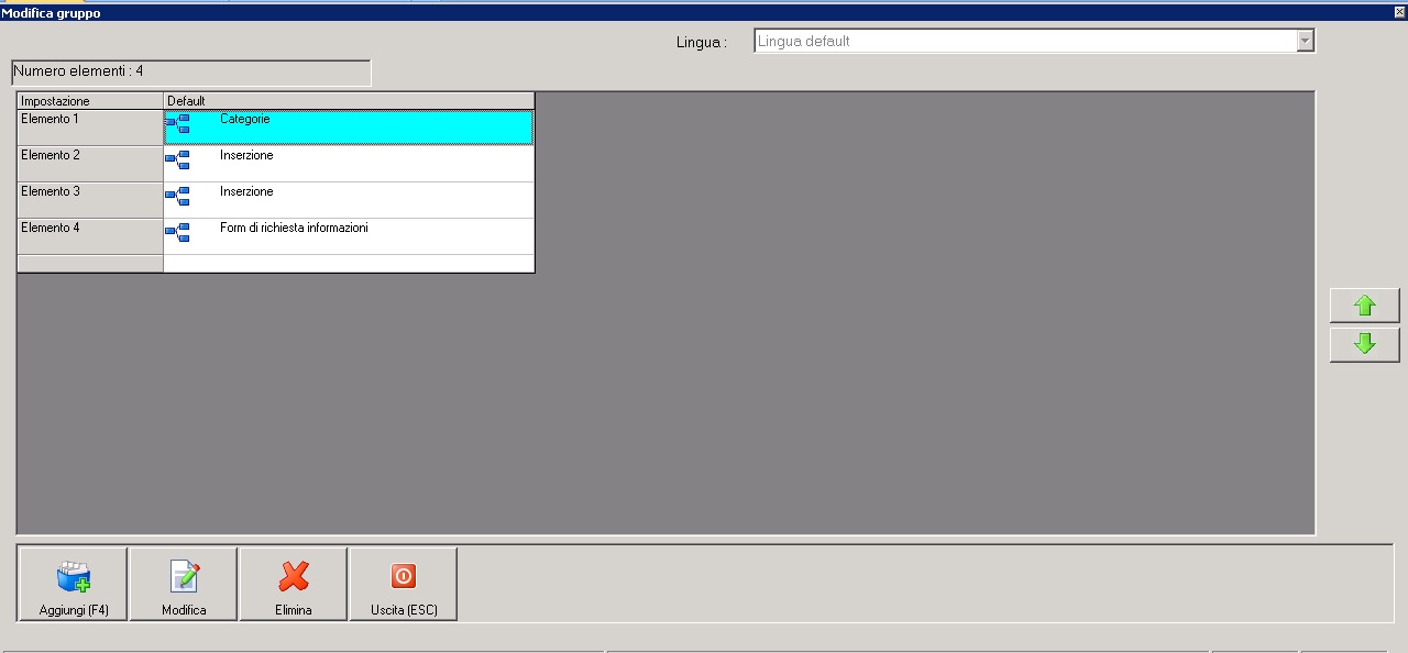

30/10/2012 17:59
Ho già provato ... nel senso che ho cliccato, diventa bianca e sono andato ad inserire nuovamente i 4 elementi ... categorie, inserzioni etc ...
