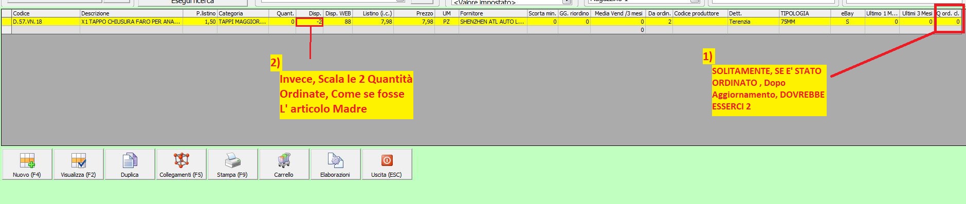

E comunque a prescindere, da qualsiasi cosa, dopo che è stato effettuato un acquisto, e noi procediamo con un aggiornamento,
Il gestionale fino a quando non evadiamo l'ordine completamente dovrebbe scalare la quantità solo a disponibilità Web, e dovrebbe comparire il numerino a "Ordinata da clienti"...
quando poi evadiamo completamente, Dovrebbe scalare da quantità disponibile al componente, e di conseguenza diminuire la Disponibilità Web, (questo lo fa)
Il problema che si sta verificando è relativo al momento dell'ordine.
Per Noi è un problema perchè, Esempio pratico di ieri:
- possediamo un articolo che è composizione in varie anagrafiche, - disponevamo di 1 pezzo, e Ne abbiamo venduto 1 , al che dopo aggiornamento avrebbe dovuto mandare a 0 le disponibilità WEB delle altre Composizioni che lo contenevano....
Ma questo non è accaduto tanto che sono rimaste online le inserzioni e si è rischiato di vendere online qualcosa che non era più disponibile.
Quindi la problematica secondo me è legata al fatto che non riconosce l'ordine cliente... fino a quando non evadiamo l'ordine....

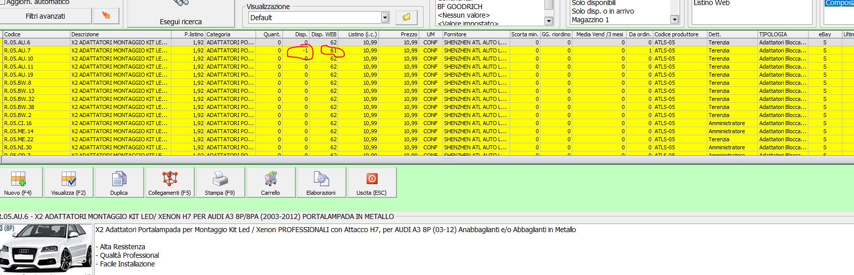

Allego esempio :
- Tutti gli articoli in schermata sono composizioni dello stesso articolo madre
- l articolo con la quantià -1 è quello che è stato appena acquistato.
Fino a una Settimana fa ( non so se prima dell' aggiorrnamento all' ultima versione del programma ) Dico con certezza che dopo Aggiornamento Composizioni + Aggiornamento Quantità ebay, Le disponibilità Web Calavano per tutte le composizioni - ora non più
Ora sono costretto a trasformare l'acquisto ebay in ordine cliente e poi ad aggiornare composizioni e quantità ebay, per fare in modo che la disponibilità Web sia Aggiornata regolarmente su tutti i componenti,Quindi di avere le reali quantità disponibili online.
La problematica reale si pone Quando si dispone di una solo unità di magazzino di un articolo presente in più composizioni, Perchè dopo l'acquisto avvenuto su una composizione , e dopo l'aggiornameno (Composizioni+Quantità) , Resta disponibile su tutte le altre inserzioni che lo contengono
Ciò rende nullo E Privo di senso l'aggiornamento Composizioni +Quantità che avevamo pianificato con uno script ogni 2 ore ....
e che ci aggiornava le quantità online .....
Attendiamo un vostro sollecito riscontro

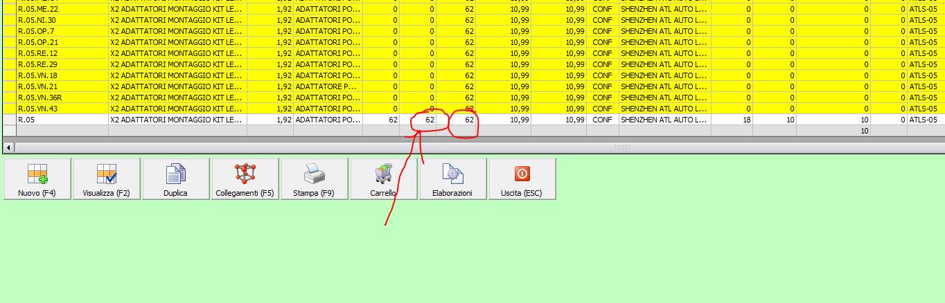

Allego anche foto del componente che è Restato a 62, (Forse la chiave per la risoluzione è qui ) poichè come notate la composizione è andata a -1

Senza vedere direttamente cosa avete configurato e' quasi impossibile dare una risposta certa.
Quello che posso dirvi e':
1) L'aggiornamento delle quantita' e' impossibile che possa avvenire immediatamente, se gli ordini arrivano come composizioni, ma voi gestite le quantita' reali sui componenti
2) Per avere le quantita' aggiornate come minimo dovete: - convertire l'ordine eBay in ordine cliente ESPLODENDO la composizione (cosi' che nell'ordine si veda il dettaglio di tutti i componenti e risultino quindi le disponibilita' impegnate per quei componenti - va lanciato il plugin di aggiornamento quantita' delle composizioni (che ricalcolano le disponibilita' "virtuali" in base alla disponibilita' dei singoli componenti). Intendo questo plugin: https://www.readypro.it/help/it/1310/calcolo-automatico-disponibilita-composizioni Finche' questi 2 passi non vengono effettuati la disponibilita' sulle composizioni non puo' essere correttamente aggiornata
3) NIENTE e' cambiato su questo fronte rispetto al passato, quello che ho spiegato qui sopra e' stato cosi' da sempre

Citazione: Senza vedere direttamente cosa avete configurato e' quasi impossibile dare una risposta certa. Le quantita' delle composizioni
Negli screenshot, Tutte le composizioni in oggetto sono collegate alla riga bianca (Componente) Tutte le composizioni equivalgono a 1 componente.
Semplicemente il componente è Venduto in Varie composizioni (composte solo dallo stesso) Spero di aver reso chiaro il concetto
La situazione mostrata è la situazione successiva ad un acquisto ebay , e successiva ad un esecuzione Del plug in aggiornamento quantita' delle composizioni
("l acquisto ebay non è stato ancora convertito ad ordine Cliente")
Citazione: L'aggiornamento delle quantita' e' impossibile che possa avvenire immediatamente, se gli ordini arrivano come composizioni, ma voi gestite le quantita' reali sui componenti
Sostanzialmente Dopo L'acquisto ebay - Se effettuato plug in aggiornamento quantita' delle composizioni Dovrebbe modificare solo ed esclusivamente la disponibilità Web di tutte le composizioni
Citazione: Finche' questi 2 passi non vengono effettuati la disponibilita' sulle composizioni non puo' essere correttamente aggiornata
Chiarissimo, ma questo per la disponibilità di magazzino (Fisico), Attenzione Noi parliamo di Disponibilità Web, Che è Virtuale e quindi si basa sugli avvenimenti di passaggio come un acquisto ebay (correggimi se erro)
La disponibilità della composizione, è Virtuale, perche' la vera disponibilità Fisica Viene data dal componente, perciò temo si sia verificato li il problema, dopo l'acquisto ebay ed esecuzione del Plug in in oggetto, "la composizione" Come mostrato,nel campo disponibilità Va a (-) Ovviamente, Se l' aggiornamento fosse andato in maniera regolare, e la disponibilità fosse tolta "al Componente", tutte le composizioni che lo contengono avrebbero il numero corretto in Disponibilità Web , e non saremmo qui a scrivervi
a questo punto non dico sia stato l'aggiornamento, ma in qualche modo si è creata questa problematica.
Dato che lavoriamo Tanto con le composizioni, Per tenere le quantità aggiornate su Ebay, Possedevamo uno Schedulatore che programmavamo in base alle esigenze, e tenedo un PC acceso, faceva partire Plug in di calcolo Quantità Composizioni e successivamente aggiornamento quantità Ebay.
Ora non serve più a nulla ... (perchè per farlo funzionare dovremmo convertire Gli ordini ebay in ordini Acquirenti e poi farlo funzionare) diventa un operazione completamente manuale
Spero di aver reso chiaro la situazione
