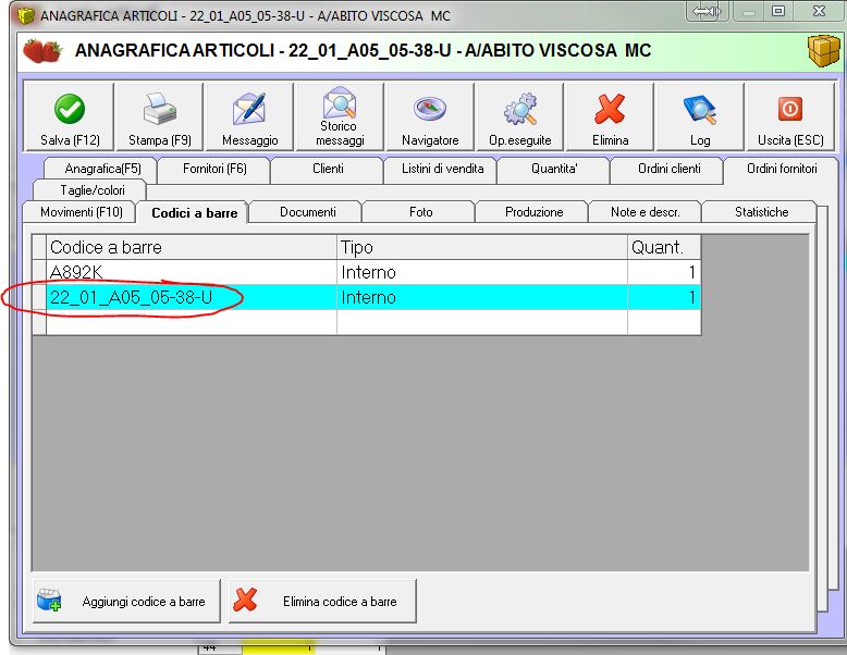

Come faccio per impostare la stampa del barcode del codice articolo anzichè il codice progressivo autogenerato come codice a barre ?

Devi usare il campo PRIMO CODICE A BARRE INSERITO e non quello immediatamente sotto:

Ma così non mi aggancia il barcode, lui in questo caso va a cercare quello inserito a mano giusto ? io vorrei che stampasse quello che indico nello screenshot. Ho provato a selezionare sia Code39 che EAN . Non capisco dove sbaglio

Ma stai parlando di codice interno, ecco perché non ci capiamo.  Visto che hai abilitato l'opzione di utilizzare il codice articolo come barcode, direi che la soluzione migliore è inserire nel modello di stampa semplicemente il codice articolo e di stamparlo con il font Code39

Confermo che l'underscore è da evitare in quanto non contemplato dal code 39.

Ok, grazie della segnalazione. Io personalmente non avevo mai provato.
