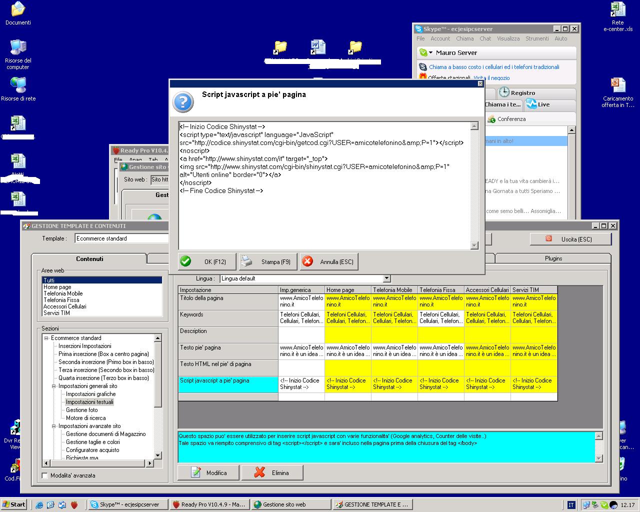

Si hai ragione Glauco. In pratica shinystat è molto rigoroso col suo codice. In pratica non inserire le stringhe di testo "Inizio script shinystat" e "fine script shinystat" Quindi quando copiate e incollate il testo html che vi dà shinystat copiatelo integralmente, rispettando anche le andate a capo.

Gli script vanno inseriti all'interno dell'impostazione Script javascript a pie' pagina oppure tra gli elementi in colonna di tipo Script javascript. In ogni caso solo nelle specifiche per gli script e non dove si inserisce html.
Inoltre la cosa importante e' inserire del codice corretto assicurandosi di utilizzare le regole fondamentali per l'xhtml.
Questo e' il codice fornito solitamente da shinystat: <script type="text/javascript" language="JavaScript" src="http://codicepro.shinystat.com/cgi-bin/getcod.cgi?USER=xxx&P=1"></script> <noscript> <a href="http://www.shinystat.com/it" target="_top"> <img src="http://www.shinystat.com/cgi-bin/shinystat.cgi?USER=xxx&P=1" alt="" border="0" > </a> </noscript>
Qui l'esempio con evidenziate le cose su cui fare attenzione: <script type="text/javascript" language="JavaScript" src="http://codicepro.shinystat.com/cgi-bin/getcod.cgi?USER=xxx&P=1"></script> <noscript> <a href="http://www.shinystat.com/it" target="_top"> <img src="http://www.shinystat.com/cgi-bin/shinystat.cgi?USER=xxx&P=1" alt="" border="0" /> </a> </noscript>
- Il carattere "&" (se presente) va sostituito con: "&" - Il tag img deve avere il carattere "/" di chiusura

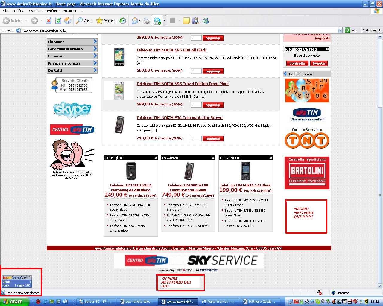

Ciao Samanta.....
Ho letto un vecchio forum, ho letto il manuale dove parla della configurazione, ma ancora il bollino de sto benedetto contapresenze non esce....
dove sbaglio ?

Hai Ragione...... il problema è che l'occhio traballa !!!!!
Ora altro problemino.......
Perche me lo mette sulla sinistra invece che al centro ?????
Come faccio a posizionarlo dove voglio, magari nelle barre laterali del sito ????

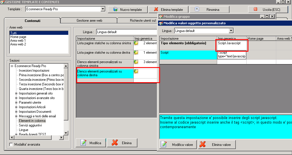

05/05/2008 15:53
per metterlo sulla colonna destra puoi utilizzare un elemento in colonna di tipo "Script Javascript"

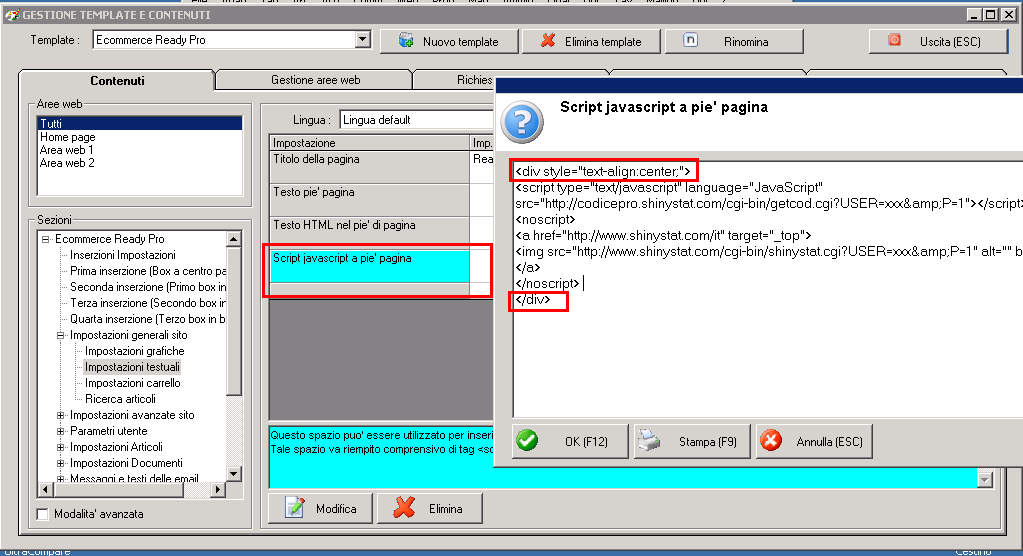

05/05/2008 15:57
per metterlo nel piede del sito dovrai aggiungere attorno al codice per il contatore un altro elemento per visualizzarlo centrato. In questo modo:
<div style="text-align:center;"> [.. qui il tuo codice ..] </div>

Tutto risolto samy....
Ottimo
