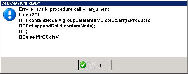

Fabio,
dato che da me il tutto funziona, mi è stato inviato da parte del cliente tramite email il db compresso, chiedendomi di fare l'upload perchè ha applicato alcune modifiche (ha modificato alcune descrizioni per articoli già pubblicati).
Ho decompresso l'archivio (ho cmq rimosso le cartelle localhtml e onlinehtml) ed ho lanciato l'aggiornamento. Dopo circa 30 secondi (subito dopo che tramite explorer Ready ti fa visualizzare il sito in locale, salta fuori questo errore. Cosa può essere? Db corrotto (si è rovinato durante la compressione/invio)? Ho lanciato la ricostruzione archivio ma non è cambiato nulla.
23/03/2007 17:46
No, questo e' un errore nel template di vetrina web. Ci deve essere qualche contenuto che allo javascript che genera le pagine non piace (ad esempio qualche carattere strano nelle descrizioni o qualcosa di simile). Se hai la possibilita' di spedirmi l'archivio a support@codice.it possiamo fare un debug passo passo e correggere
