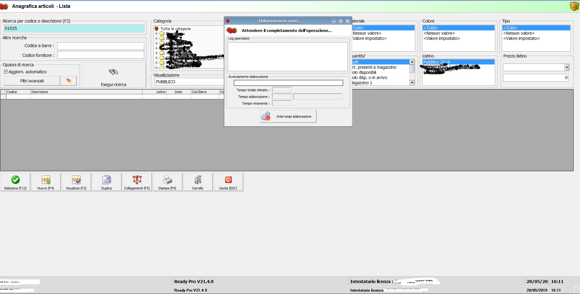

Citazione: Ho specificato sin da subito che il problema si verifica in fase di carico articoli Pensavo intendesse la ricerca articoli, quella che cioe' si vede nello screenshot che ha allegato all'inizio. Il rallentamento cioe' avviene quando preme ESEGUI RICERCA per cercare gli articoli, giusto?

Buongiorno il rallentamento/blocco avviene quando ricerco (per codice o nome) un articolo da inserire in DDT/FT
Ogni mattina ricostruisco l'archivio, e inizialmente sembra andare bene; ma poi il problema si ripresenta.

Se quando avvii una ricerca compare la finestra di avanzamento come nel tuo esempio all'inizio il problema va ricercato in cause esterne temo.

Questa mattina ho provato a fare una ricerca articolo direttamente dall'anagrafica articoli - lista, e il problema persiste anche così, quindi non succede solo se mi trovo in un documento su cui devo andare a caricarli...
Ho provato anche a fare delle prove con le altre anagrafiche (clienti, fornitori ecc), e fare ricerche nelle liste dei documenti (fatture, ddt, ecc) e non ho alcun tipo di problema.
Tutto si verifica solo ed esclusivamente con gli articoli.
