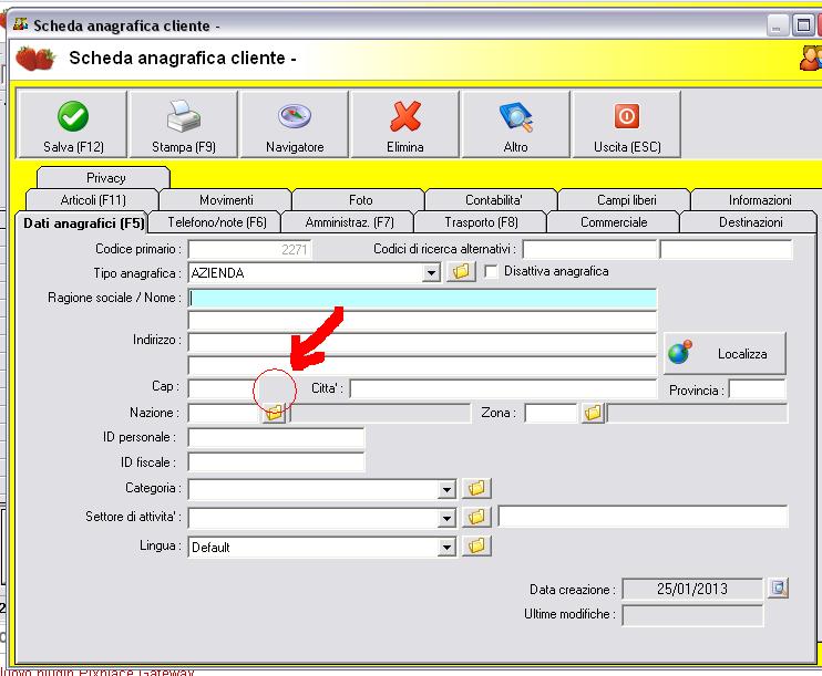

- E' sparita la RUBRICA: non esiste più ne come procedura, ne come modulo nel menu e ci si è anche automaticamente cancellato il tastone grafico. Ci era indispensabilE per trovare un cliente dal numero telefonico.
- E' sparito il tastino presente nell'anagrafica del cliente a fianco della campo dove si inseriva il CAP: non ci è più possibile, tramite CAP, autocompletare tutti i restanti campi con città, provincia, etc etc e occorre sempre che li scriviamo a mano!
Sono state modifiche che avete deciso e non elencato o c'è qualche problema tecnico col programma?
