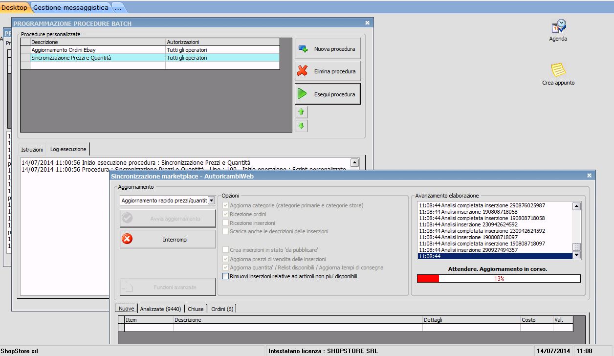

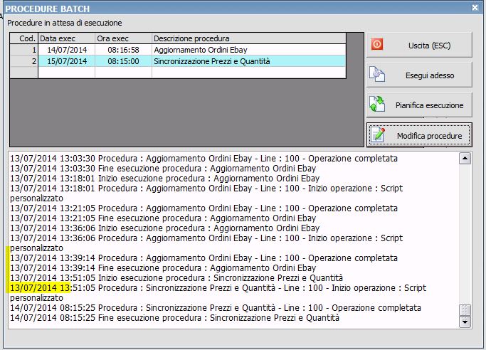

Dal log l'esecuzione sembra avvenuta, ma piu' che bloccata sembra aver impiegato 18 ore. Solo da questi screenshot purtroppo e' impossibile poter dire qualcosa in piu'
14/07/2014 09:37
L'ho avviata manualmente, vediamo cosa succede

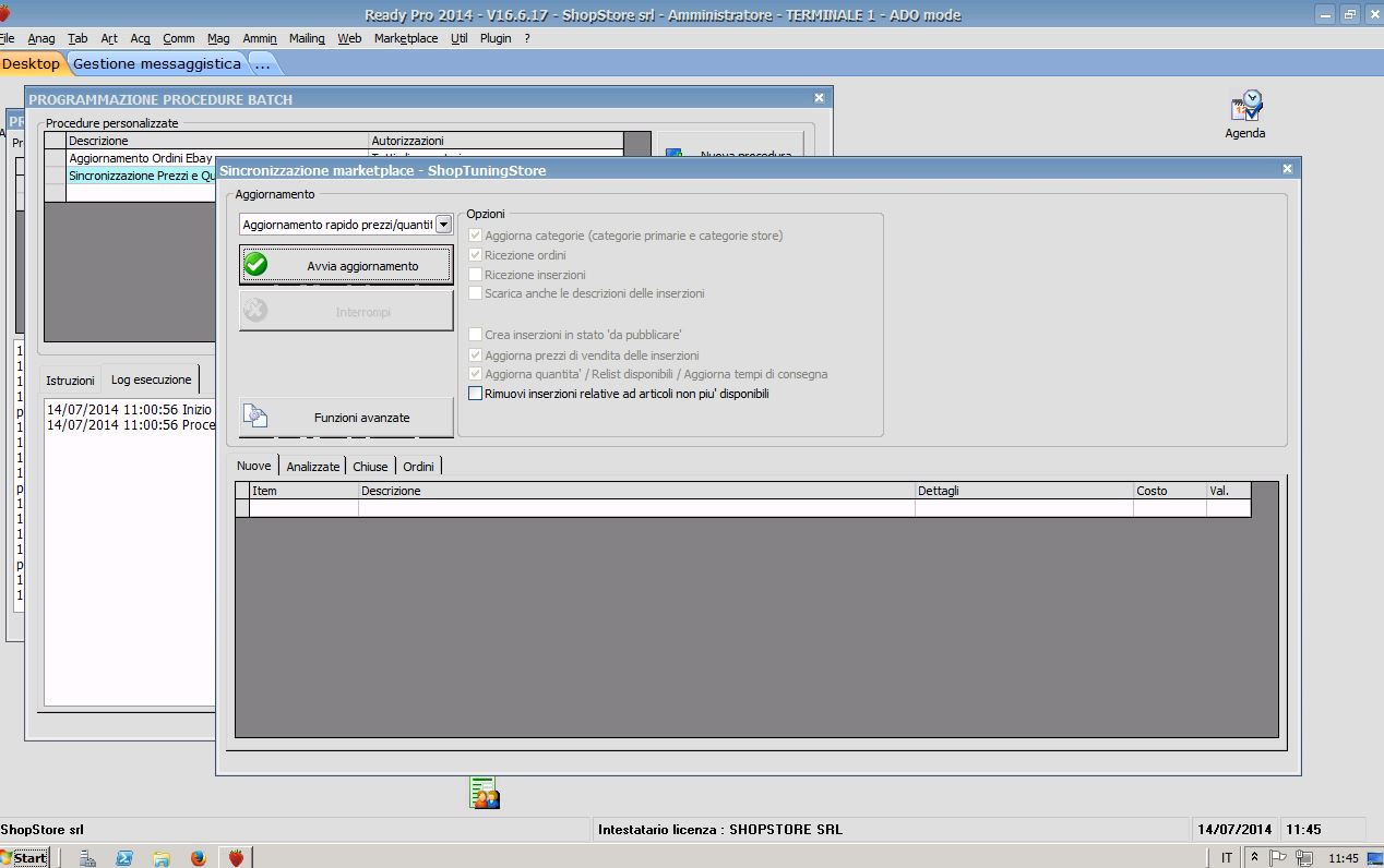

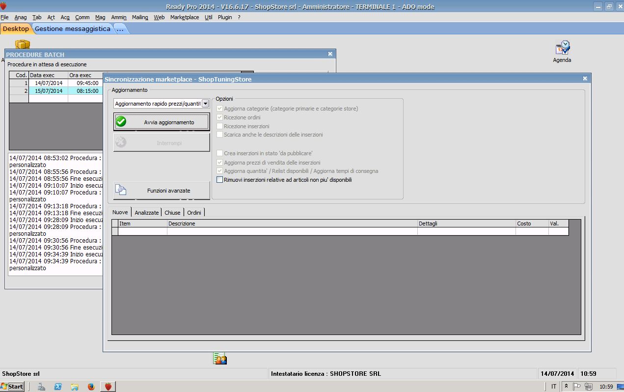

Mi hai ricordato di controllare ed effettivamente di blocca, in allegato screen
14/07/2014 11:09
Sto facendo partire la procedura direttamente dalla programmazione, Sull'account AutoricambiWeb sta funzionando
14/07/2014 11:46

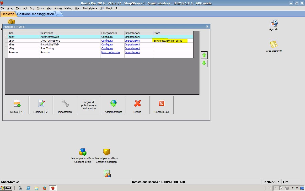

Nulla da fare appena arriva sull'account ShopTuningStore si blocca
14/07/2014 11:47

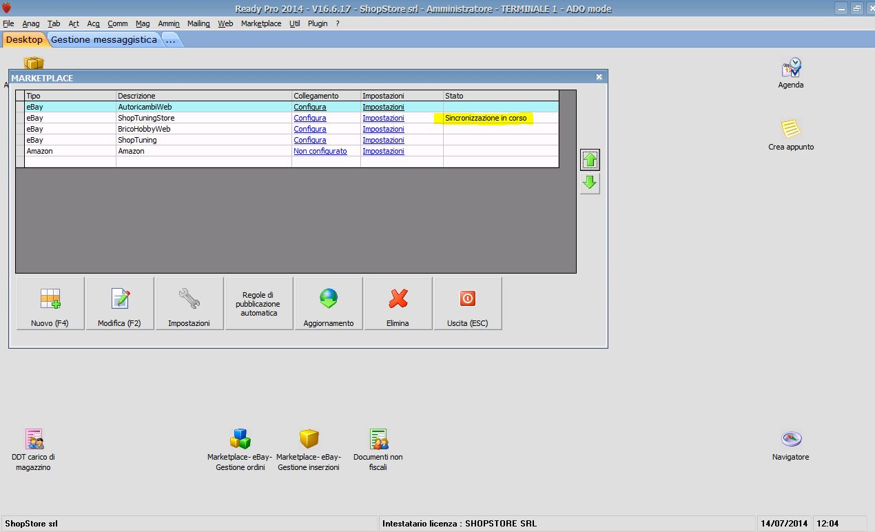

Cosa strana se si va in markplace nell stato compare sincronizzazione in corso, ma di chi? Non vi è altro dentro Ready
14/07/2014 11:49

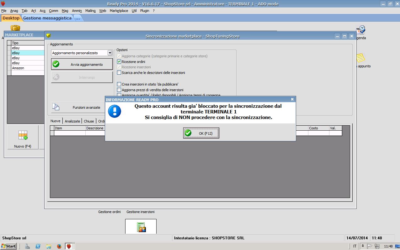

Ora il sistema mi dice
14/07/2014 12:05
Ho riavviato il server ma nulla da fare risulta sempre bloccato come sincronizzaione in corso.
14/07/2014 12:09
Ho lanciato l'aggiornamento di un'altro account e giustamente il sitema mi fa vedere 2 aggiornamenti in corso
15/07/2014 09:45

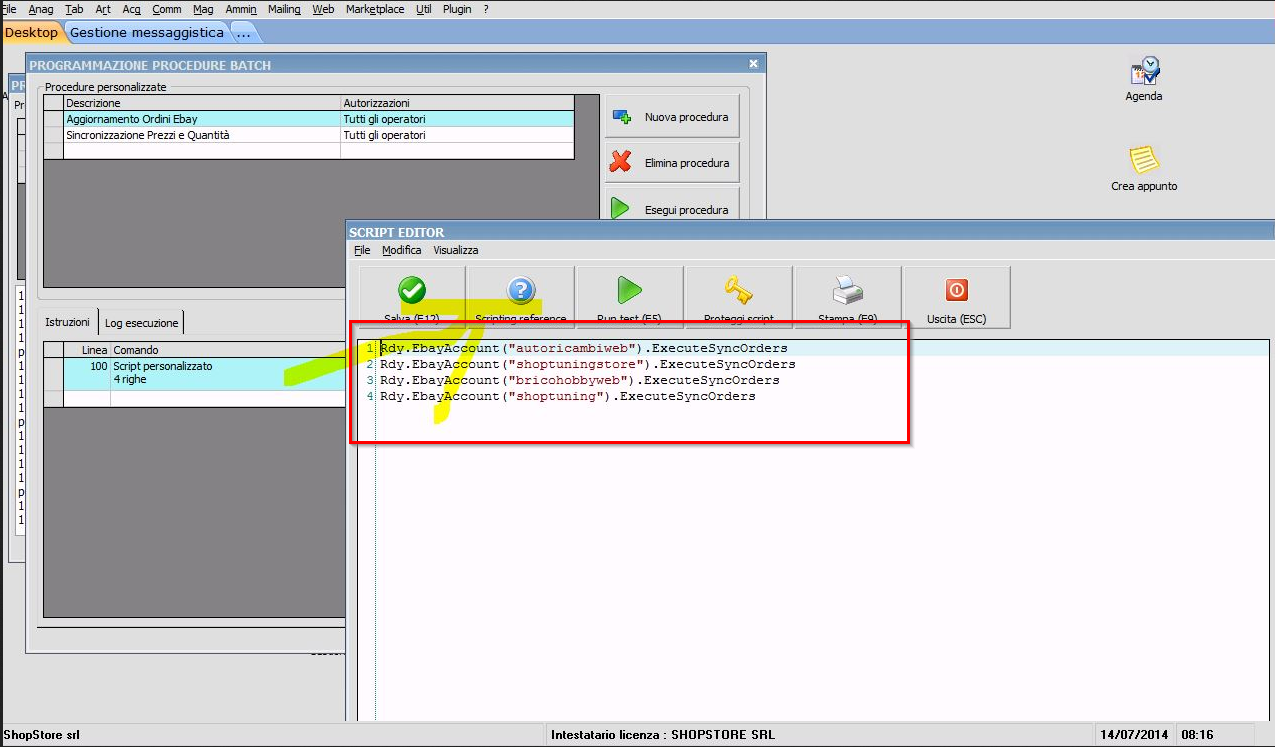

Citazione: Cosa strana se si va in markplace nell stato compare sincronizzazione in corso, ma di chi? Non vi è altro dentro Ready Se una sincronizzazione viene chiusa forzatamente, perche' ad esempio in blocco, lo stato rimarra' "In sincronizzazione" ed alla sincronizzazione successiva andra' forzata (avviando la sincronizzazione dell'account manualmente e non tramite script)
Per quanto riguarda le procedure automatiche ti consiglio di creare 4 o piu' procedure separate e distinte, ognuna con il proprio comando, cosi' da avere un maggior controllo su quale operazione di blocca e quale no

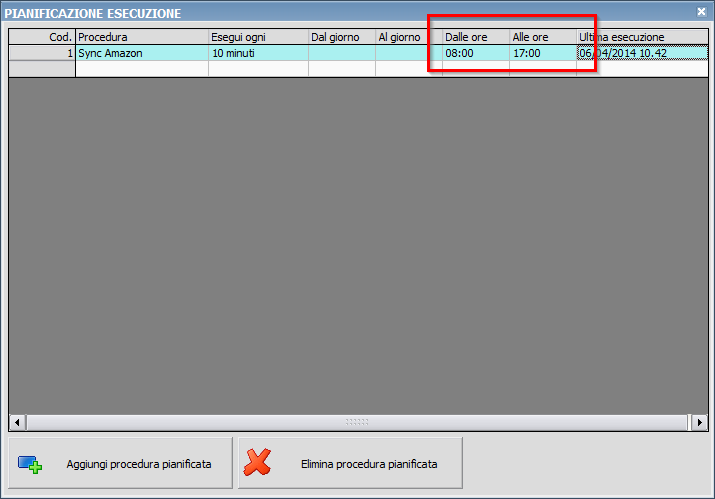

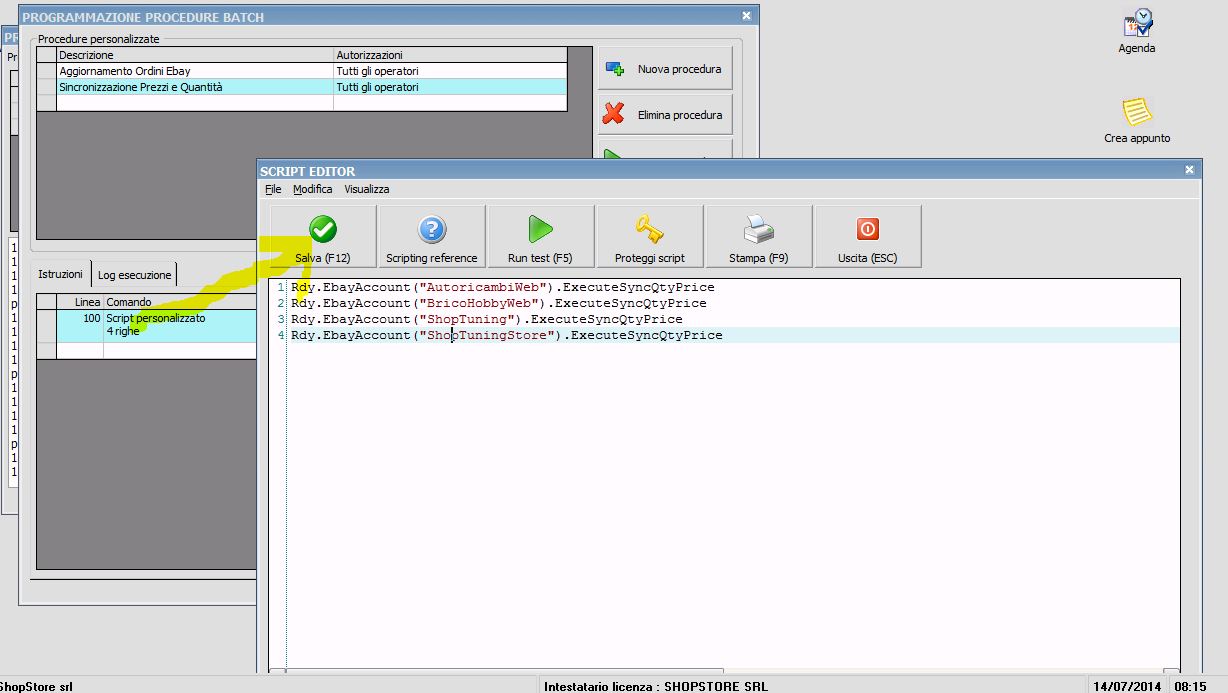

Ieri sera ho provato a forzare l'aggiornamento e poi si è sistemato il tutto. Ma non vi è un modo per far l'aggiornamento dei prezzi e quantità ad una determinata ora della giornata e non dopo un tot di ore? In quanto avendo 4 account dura almento 6 ore e giustamente si accavalla con quella degli ordini che viene effettuata ogni 30 minuti Magari dire al sistema di far l'aggiornamento ordini ogni 30 minuti dalle 8:00 alle 17:00 ore lavorative
15/07/2014 09:54
La programmazione di un intervallo orario si fa sempre dalla procedura di pianificazione esecuzione

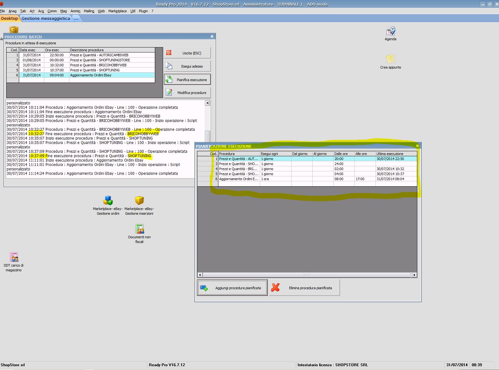

31/07/2014 08:46

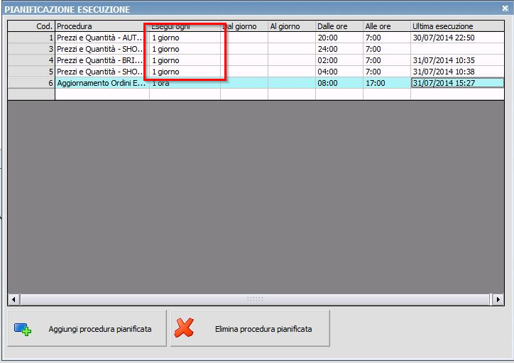

Abbiamo organizzato la procedura come da Vs indicazione, ma il sistema va per i fatti suo, in allegato screen della pianificazione e del log
31/07/2014 10:00
L'esecuzione e' stata programmata per essere effettuata dopo 1 giorno dal completamento della precedente. Se oggi la procedura viene eseguita alle 10.00 e termina alle 10.30, domani verra' eseguita a partire dalle 10.30.
Dovreste:
1) Impostare sia un orario di inizio che di fine (es. esecuzione consentita in automatico dalla 02:00 alle 06:00
2) Impostare un intervallo di stop tra una esecuzione e l'altra inferiore (ad esempio 12 ore). In questo modo il primo giorno l'esecuzione avverra' alle 02.00 fine ad esempio alle 02.30. Ore 2.30+12 = 14.30 orario che pero' e' oltre le ore 6.00 impostate, e quindi lo schedulatore attendera' fino alle 02.00 del giorno dopo per una nuova esecuzione

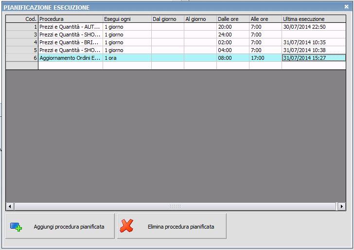

31/07/2014 17:55

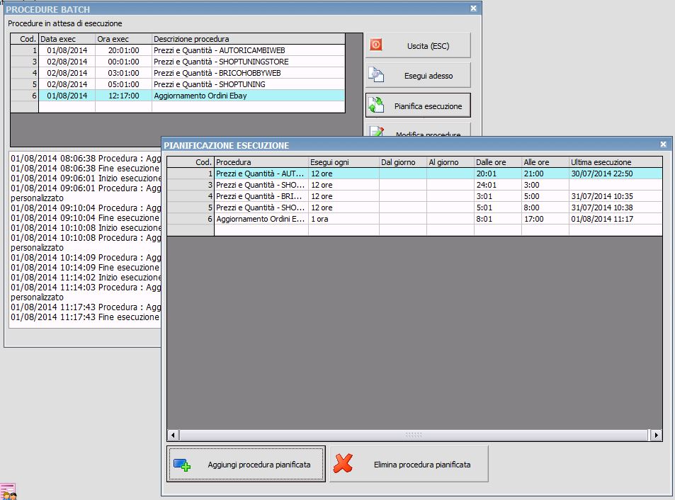

Che si intende per orario di stop? Abbiamo impostato come da screen, è corretto?
31/07/2014 19:59
E' questo che andrebbe impostato ogni 12 ore, o comunque meno di 1 giorno.
01/08/2014 12:12
Così dovrebbe andar bene. Una domanda non è che avendo impostato dalle 20:01 alle 21:00 il sistema arresta l'aggiornamento alle 21:00? Un'altra domanda, se dura di più del previsto non si accavallano?
01/08/2014 12:26
Citazione: on è che avendo impostato dalle 20:01 alle 21:00 il sistema arresta l'aggiornamento alle 21:00? No, l'orario fa riferimento all'orario di inizio, poi la procedura procede sempre fino al completamento.
Citazione: Un'altra domanda, se dura di più del previsto non si accavallano? No, perche' una procedura inizia solo quando non c'e' nient'altro in esecuzione. Occorre quindi fare attenzione di lasciare ad ogni procedura il tempo di completarsi. Se programmi ad esempio che dalle 03:00 alle 03:30 il programma deve sincronizzare eBay, sincronizzare il sito, importare dei file, ecc. tutto nello stesso arco temporale, il programma non potra' mai eseguire tutto in quell'arco di tempo e quindi solo una parte delle procedure verrebbe eseguita.
Dallo screenshot sopra direi comunque che puo' essere ok, se l'aggiornamento prezzi e quantita' in genere richiede meno di 2 ore
