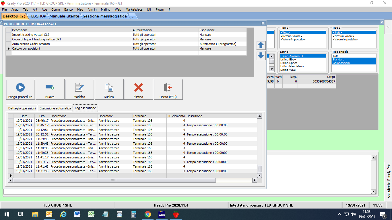

L'esecuzione vedo che e' configurata per essere fatta manualmente. Se c'era un automatismo di esecuzione significa che l'avete rimosso

Buongiorno, come posso fare per reinserire l'automatismo che era presente in precedenza??

Devi schedulare la procedura entrando in UTIL > PROCEDURE PERSONALIZZATE - SCHEDULATORE come mostrato su questa sezione del manuale: https://help.readypro.it/it/975/pianificare-l-esecuzione-delle-procedure-personalizzate

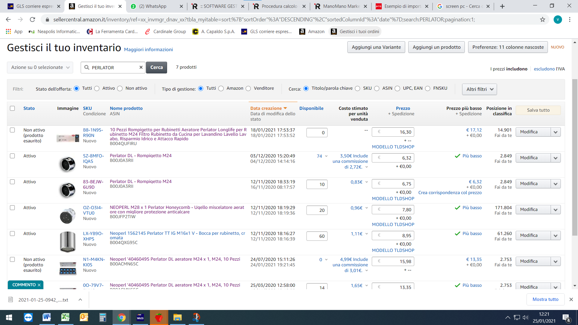

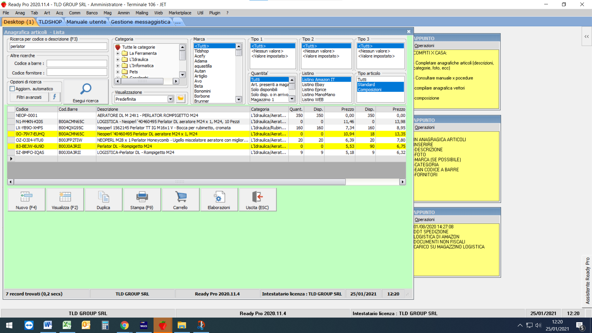

Buongiorno, su Ready le quantità sono presenti ed appaiono anche i numeri delle composizioni che si possono creare. Purtroppo però quando vado a fare l'aggiornamento delle quantità, che su amazon sono a 0, rimangono azzerate. Allego foto per far comprendere meglio la problematica riscontrata. - N.B: Le quantità presenti su Amazon sono state inserite manualmente e non tramite l'aggiornamento delle quantità di Ready Pro, infatti quest'ultime non combaciano. Aspetto al più presto una vostra risposta, grazie.

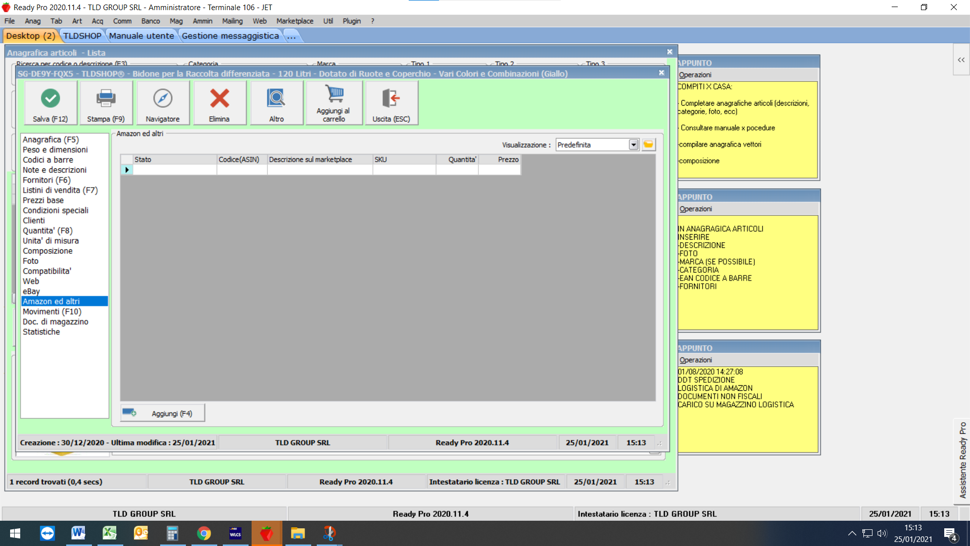

Quasi tutte le composizioni non vengono aggiornate, inoltre anche alcuni prodotti singoli. Poco fa mi son accorto di questa "svista" che adesso allegherò e vorrei sapere se potrebbe essere il motivo per cui i prodotti non vengono aggiornati.

Nella voce "Amazon ed altri" non mi appare niente, può essere questa la causa del mancato aggiornamento? Se sì, come posso fare per risolvere? Inoltre è un processo che può essere fatto automaticamente dato che probabilmente molti prodotti hanno questa voce totalmente vuota? Attendo risposta al più preso, grazie.
25/01/2021 15:36
Citazione: oco fa mi son accorto di questa "svista" che adesso allegherò e vorrei sapere se potrebbe essere il motivo per cui i prodotti non vengono aggiornati. Questo e' sicuramente un problema, nel senso che le inserzioni che avete su Amazon NON sono collegate all'anagrafica dei vostri articoli, ed in queste condizioni questi articoli e' normale che non si aggiornino https://help.readypro.it/it/3493/associare-le-inserzioni-agli-articoli-di-magazzino-amazon

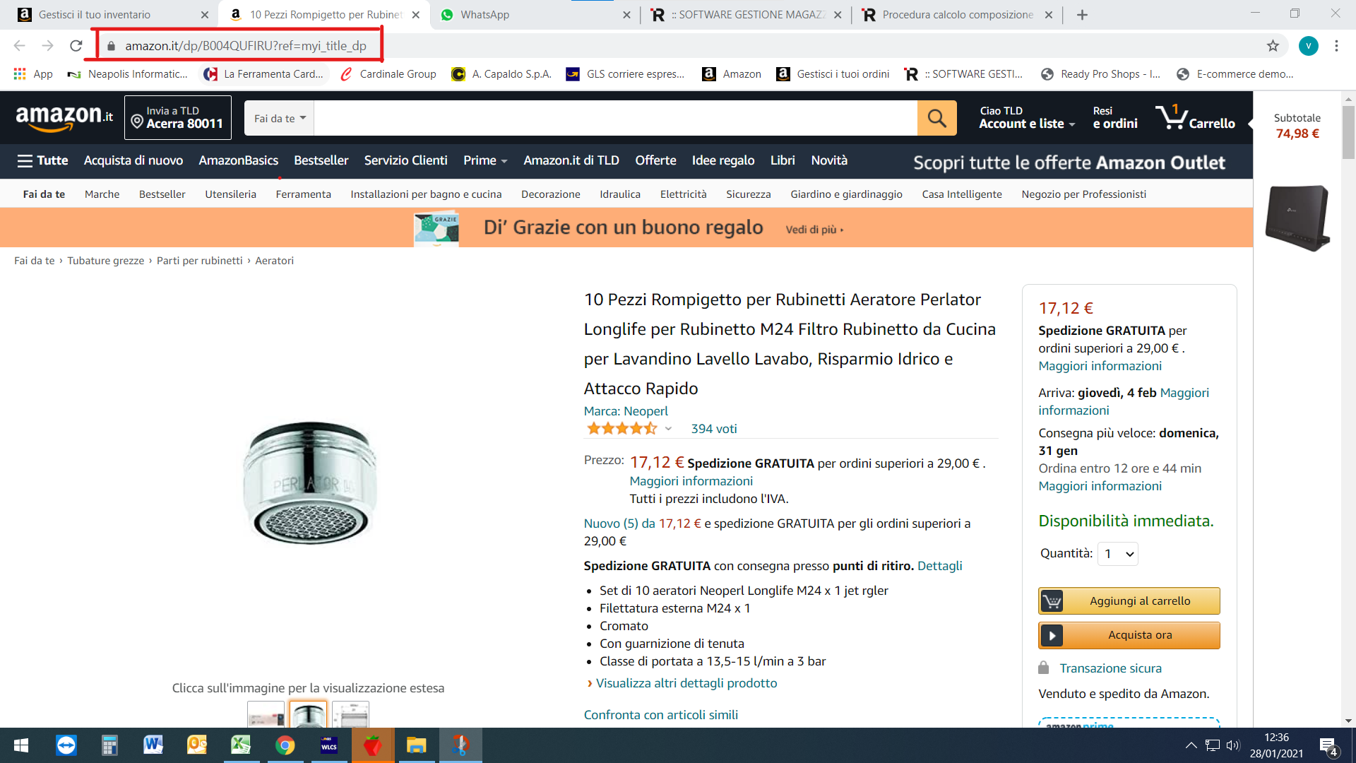

Buongiorno, volevo ringraziarla per il suo tempo e avvisarla che fortunatamente sono riuscito a risolvere la problematica. Adesso avrei un'altra domanda: "è possibile scaricare da Ready Pro il link collegato ad amazon di un prodotto? Se sì, come posso fare? Attendo vostra risposta, grazie.

Citazione: è possibile scaricare da Ready Pro il link collegato ad amazon di un prodotto? Non è possibile scaricare e vedere il link "esteso" come da browser ma dalla scheda inserzione dentro Ready Pro, cliccando sul codice ASIN è possibile aprire la scheda via browser
