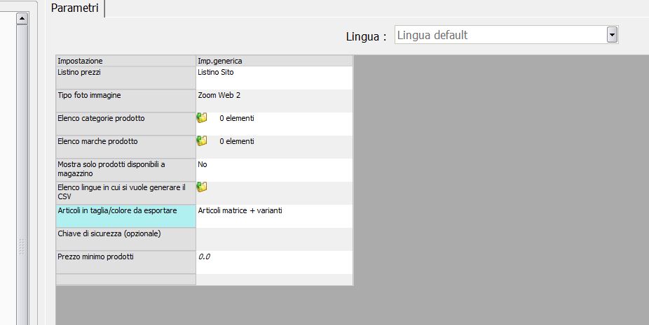

Nel feed per Facebook questi articoli non ci sono, quindi o manca qualche informazione che Facebook chiede obbligatoriamente, oppure il plugin e' configurato per non esportarli Potresti allegare prima di tutto uno screenshot di come e' configurato il plugin?
U334020
18/11/2020 17:30
U334020
Immaginavo che non ci fossero.
Allego screen

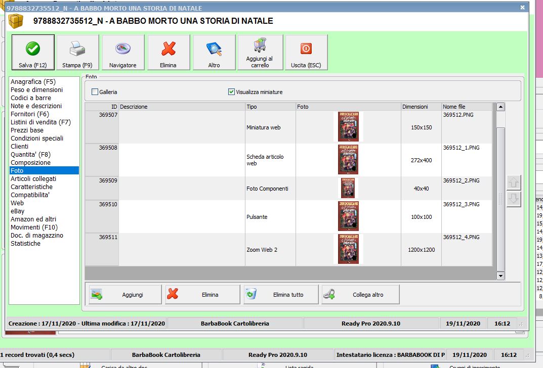

La foto che si vede in questa scheda sul sito pero' non e' "Zoom Web 2"
Se entri nell'anagrafica di questo articolo in Ready Pro, sezione FOTO, c'e' una foto di tipo "Zoom Web 2" inserita?
U334020
19/11/2020 16:08
U334020
Scusami, Fabio ma temo di non capire
Ti allego lo screen dell'articolo di esempio, la foto Zoom Web 2 sarebbe l'ingrandimento 1200 x 1200.
U142
20/11/2020 09:22
U142
Hai ragione, la foto di quel tipo è presente; ma gli articoli non hanno una descrizione. Sul feed di Facebook è un dato obbligatorio.
