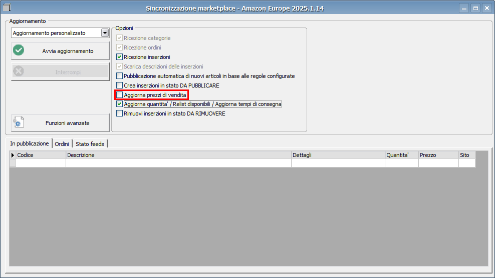

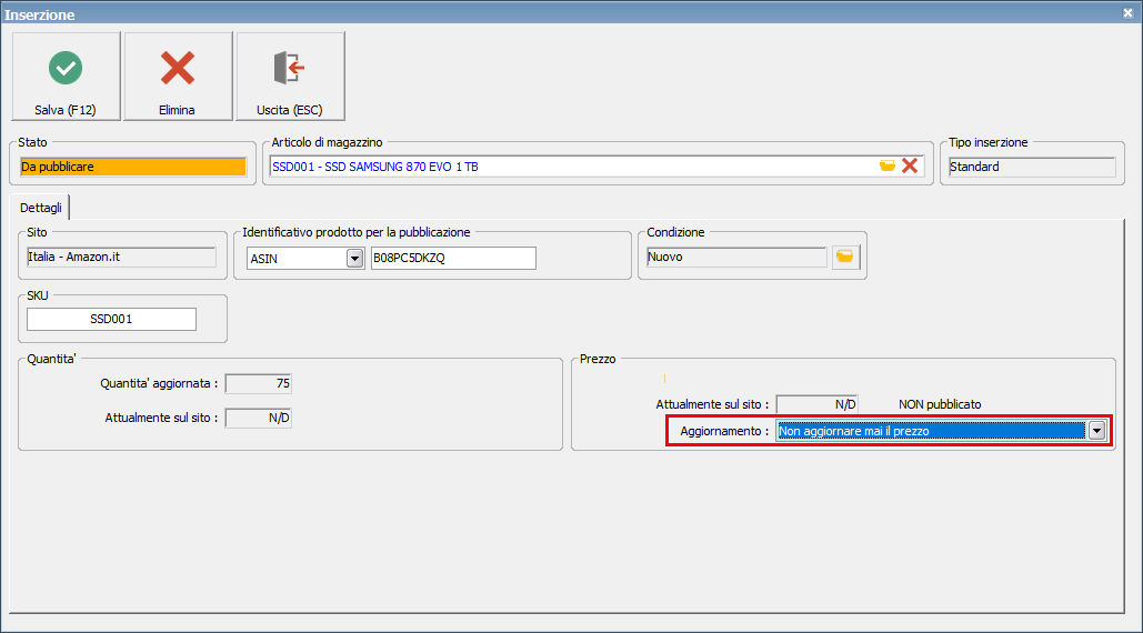

Infine, se non desiderate aggiornare i prezzi sulle offerte da Ready Pro ad Amazon è possibile impostare l'aggiornamento prezzi su "Non aggiornare" (screenshot allegato)
