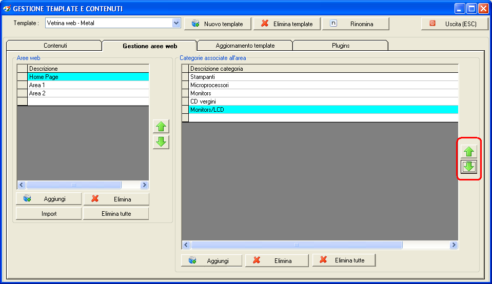

Mi spiego meglio con due screenshot uno per Ready e l'altro di come dovrebbe pubblicare il tutto sul sito, in pratica per alcune sottocategorie devo avere la possibilità di pubblicarle anche sulla "root" del menù delle categorie, per metterle più in evidenza per un rapido accesso, e per dare la possibilità agli utenti di passare da più porte per arrivare allo stesso risultato:

Fabio perdonami, ma con tutti gli articoli che ho (7000 e rotti) significa fare un lavoraccio pazzesco senza considerare che sicuramente si tralascia qualcosa, dato che sulla pubblicazione delle categorie dentro a gestione web è possibile inserire categorie e sottocategorie, non è possibile farle transitare come informazione anche sul motore in maniera tale da poterle tirare su dal template?

12/09/2007 15:49
Per quanto riguarda le categorie stiamo facendo delle modifiche per fare in modo di poter ordinare le categorie su web in maniera indipendente dall'ordinamento locale. In pratica l'ordinamento viene scelto per ogni area web in maniera indipendente con le frecce di ordinamento indicato a lato. Stiamo vedendo se riusciamo anche a fare in modo che vengano pubblicate eventuali categorie figlie come nodi a se stanti anche se viene pubblicata la corrispondente categoria "madre".
Per queste modifiche pero' non sara' sufficiente un aggiornamento del motore ecommerce ma servira' anche un aggiornamento di Ready Pro, e quello non credo riusciremo a rilasciarlo, anche se in beta, prima di 10-15 giorni
