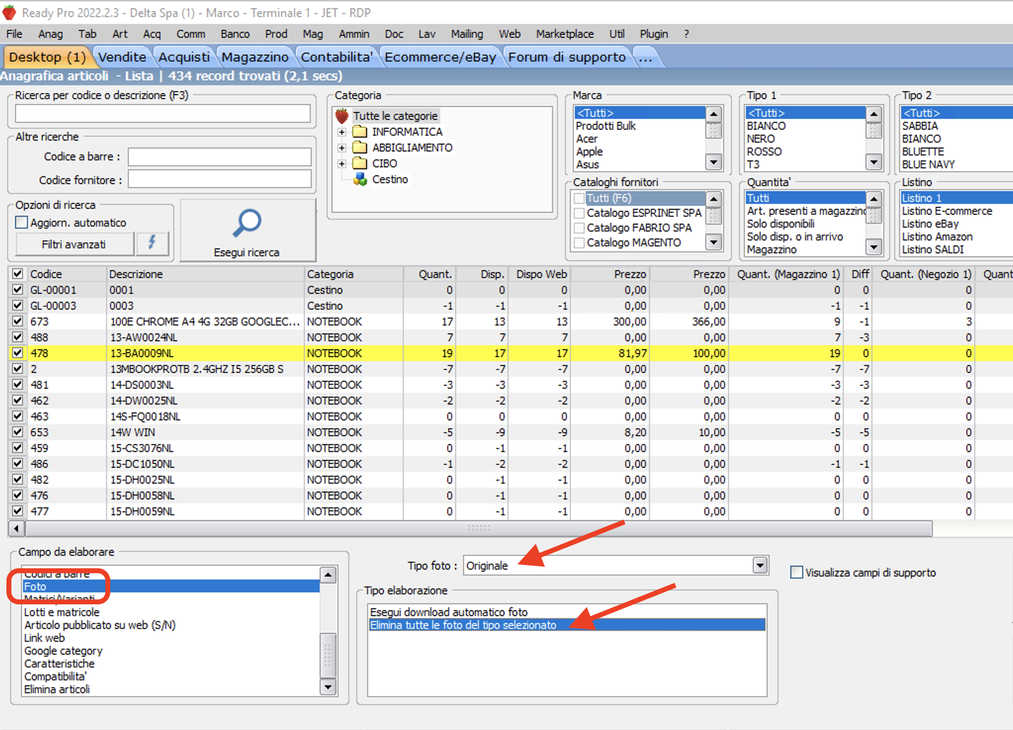

Se sono articoli che non hai mai utilizzato puoi eliminarli tramite la procedura ELABORAZIONI che trovi sulla lista. Eliminando gli articoli Ready cancellerà dalle cartelle di sistema anche le foto collegate.
Se invece sono articoli utilizzati per preventivi, ordini o documenti vari il gestionale non ti permetterà la loro cancellazione per cui se proprio vuoi alleggerire la cartella foto dovrai intervenire, sempre con ELABORAZIONI, nella loro rimozione impostando i parametri come da mio screenshot.
Fai molta attenzione a quali articoli stai selezionando perché l'operazione è irreversibile.

esempio posso selezionate tutti gli articoli disattivati quindi che epr ragioni di utilizzo in documenti non sono rimovibili ma che cma il sistema ha conservato la foto e una volta selezionato questo tipo di prodotto non attivo posso andare a utilizzare la funzione che mi hai descritto nello screen corretto?
selezionado tipo di foto originale le cancella tutte o sarebbe d ripetere l'operazione per ogni singolo tipo di file?

Citazione: esempio posso selezionate tutti gli articoli disattivati quindi che epr ragioni di utilizzo in documenti non sono rimovibili ma che cma il sistema ha conservato la foto e una volta selezionato questo tipo di prodotto non attivo posso andare a utilizzare la funzione che mi hai descritto nello screen corretto? Si certo
Citazione: selezionado tipo di foto originale le cancella tutte o sarebbe d ripetere l'operazione per ogni singolo tipo di file? Dipende dai tipi di foto che utilizzate ma selezionando il tipo originale verranno eliminate anche quelle generate automticametne da esso

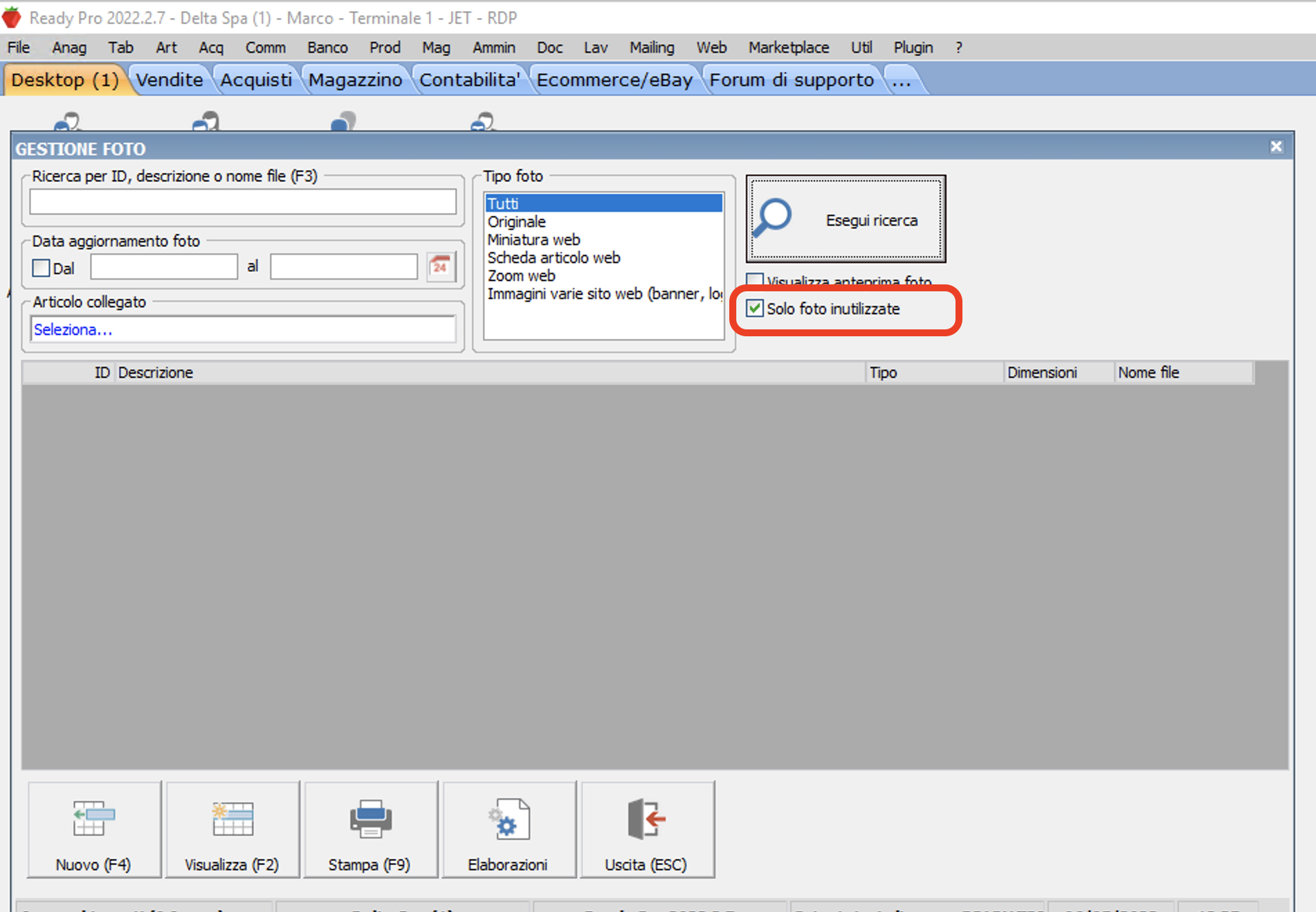

Citazione: quindi un controllo e un modo di dire a ready elimina dalla cartella tutte le immagini non utilizzate non esiste? Esiste l'opzione indicata in figura:

con l'opzione in figura mostrerebbe le foto che sono nella crtella fisica di ready ma che non sono utilizzate dal programma?
se cosi fosse potrei mostrale tutte e con un elaborazione andarle a eliminare ma le eliminerebbe anche dalla cartella locale dell'hd?

Citazione: con l'opzione in figura mostrerebbe le foto che sono nella crtella fisica di ready ma che non sono utilizzate dal programma? Si esatto, si intendono immagini presenti nelle directory foto di Ready Pro ma non utilizzate dal programma, ossia non agganciate ad alcuna anagrafica articolo, ecc
Citazione: ma le eliminerebbe anche dalla cartella locale dell'hd? Si, l'eliminazione avviene dalle cartelle di Ready Pro, per cui in caso dovreste recuperarle dovrete averne una copia in altre posizioni dell'HDD.

eseguendo la proceduta che mi fa vedere solo le foto inutilizzate mi escono fuori pochissime foto quindi sicuramente ce qualcosa che ancora le lega a qualcosa....
quindi io procederei cosi ditemi se tutta la procedura e il ragionamento e giusto
andreia selezionare tutti i prodotti e da elaborazione direi di elimiare tutte le foto dall'anagrafica del prodotto leva anche le foto doppie? e cosi dovrebe levare anche le foto dalal cartella fisica delle foto di ready?
una volta terminto il processo se ho capito bene tutte le foto che rimangono nella cartella fisica sono foto inutili vecchie e non collegate con nessun articolo quindi posso tranquillamente andarle a cancelalre manualmente
oppure in questa cartella ci sono anche delle foto di grafica? come loghi banner e cose del genere?
avendo poi portato la cartella e zero potrei forzare nuovamente il downloads di tutte le foto dai cataloghi fornitori o da icecat

Citazione: e cosi dovrebe levare anche le foto dalal cartella fisica delle foto di ready? Esattamente.
Citazione: una volta terminto il processo se ho capito bene tutte le foto che rimangono nella cartella fisica sono foto inutili vecchie e non collegate con nessun articolo quindi posso tranquillamente andarle a cancelalre manualmente Consiglio di eseguire come prima cosa una copia della cartella _files e poi tentare l'operazione. Se però ti risultano ancora foto dopo averle scollegate tutte direi che forse è meglio farti aiutare da un nostro tecnico in modo da scongiurare danni irreversibili all'archivio dati.
Citazione: oppure in questa cartella ci sono anche delle foto di grafica? come loghi banner e cose del genere? Potrebbero essercene ma non è possibile risponderti con esattezza tramite forum.
Citazione: avendo poi portato la cartella e zero potrei forzare nuovamente il downloads di tutte le foto dai cataloghi fornitori o da icecat Esatto.
