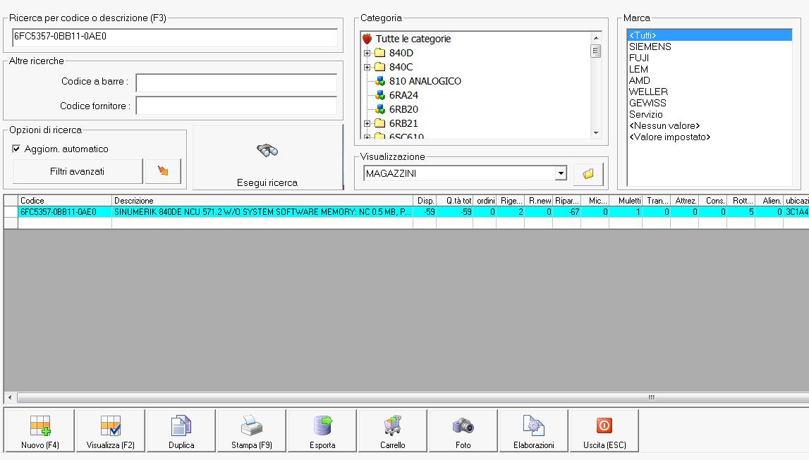

La quantià visualizzata dipende da come sono stati configurati i magazzini e i magazzini calcolati. Puoi mostrarci uno screenshot del menu TAB / MAGAZZINI?

Questo è quanto richiesto

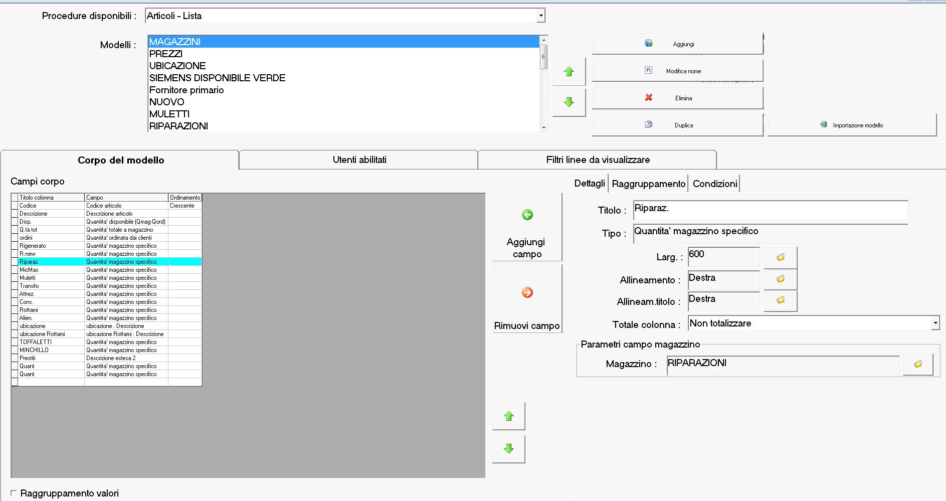

Il mio collega intende chiedere come hai creato quella visualizzazione.

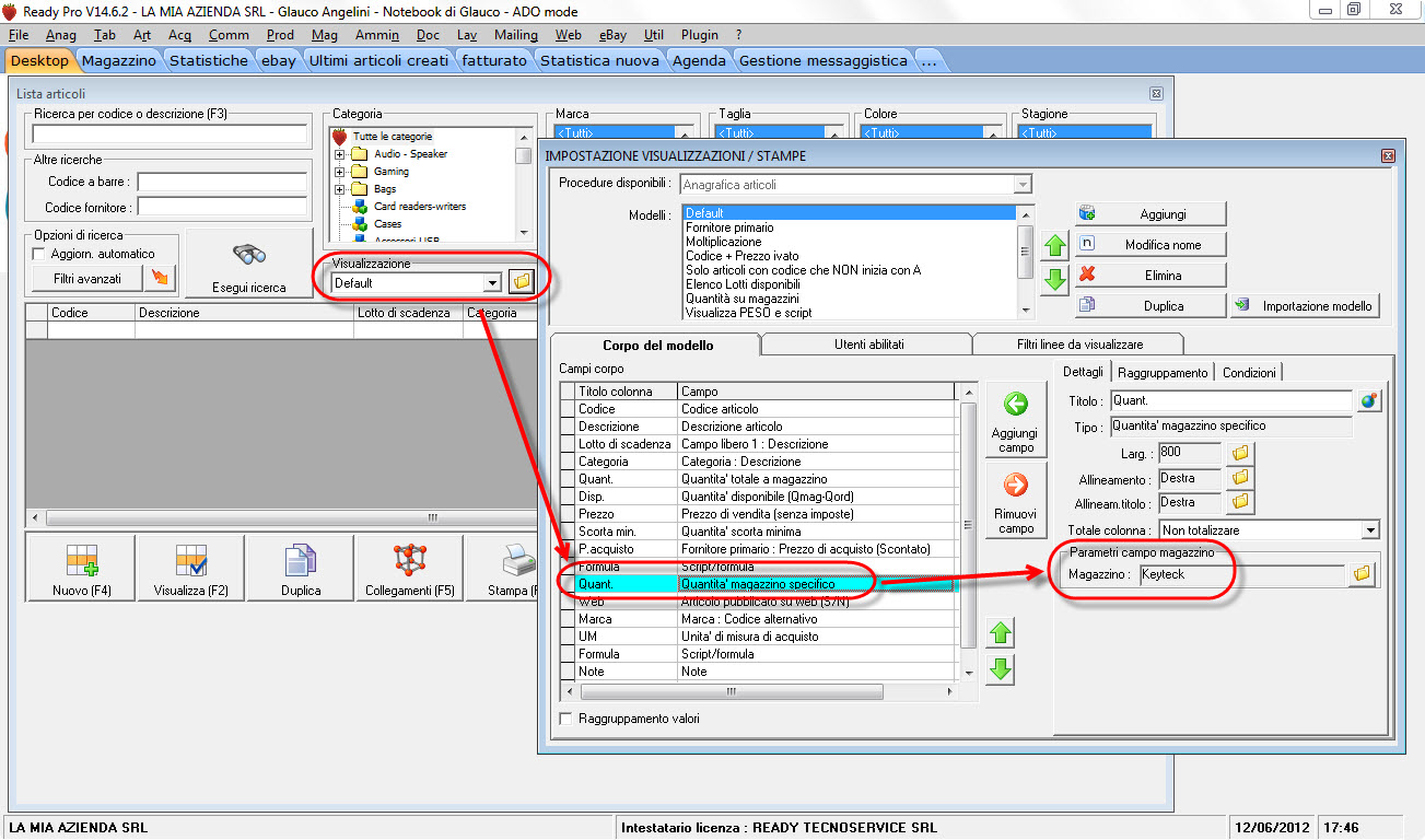

Questo può essere di aiuto
E-REPAIR SRL
12/06/2012 18:02
E-REPAIR SRL
o forse è meglio questo ?

Con gli screenshot che ci mostri è difficile comprendere a quali magazzini fanno riferimento i campi QUANTITA' MAGAZZINO SPECIFICO.
Analizziamo nuovamente dall'inizio:
Citazione: Ho realizzato il documento partendo da importa file e successivamente ho creato il preventivo importando il file creato tutto ok. Come hai fatto l'importazione nel preventivo? Puoi indicarci i passaggi esatti?

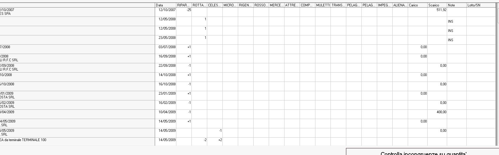

Io non capisco come abbia potuto intervenire sulle quantità del magazzino Riparazioni, avrei potuto capire se avesse modificato per errore l'impegnato . Ma cosi semplicemente non è possibile. Resta il fatto che le quantità che sono andate nel quantitativo del magazzino riparazioni sono le stesse di quelle presenti nel file Xls di importazione. Ho ulteriormente approfondito ed si vede che se vado nei movimenti di quell'articolo che ha quel valore assurdo, questo proviene da un uscita merce del 2007 attribuita ad un cliente .
Cosa strana è anche il fatto che tutte le quantità strane siano negative .
Ti allego degli screenshoot

Citazione: Dalla videata che mostra l'elenco dei magazzini non riesci e sapere questa informazione ? Si hai ragione mi era sfuggita quell'immagine e infatti non c'è neppure un magazzino di tipo "calcolato".
Citazione: Resta il fatto che le quantità che sono andate nel quantitativo del magazzino riparazioni sono le stesse di quelle presenti nel file Xls di importazione. Unico modo perché quelle quantità vengano caricate in un magazzino è tramite DDT di carico, Fattura Accompagnatorie Fornitori e aggiustamenti di magazzino.
Sicuro di aver importato quel file solo su di un Preventivo?
Citazione: Ho ulteriormente approfondito ed si vede che se vado nei movimenti di quell'articolo che ha quel valore assurdo, questo proviene da un uscita merce del 2007 attribuita ad un cliente . Cosa strana è anche il fatto che tutte le quantità strane siano negative. Ma se fai doppio clic su quel movimento cosa ti mostra?

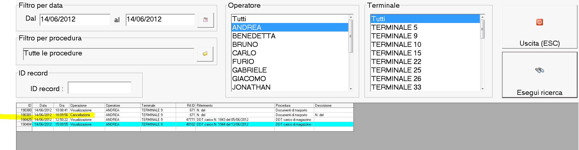

ho fatto la prova e mostra un ddt di uscita di quel cliente con quello che aveva lui normalmente + una serie di tantissimi articoli. Visto che si trattava di un ddt vecchio ho pensato "bene" di cancellarlo nella speranza di eliminare il problema e invece ho fatto un casino . Sarebbe possibile annullare quella cancellazione ?
Ti allego quello che vedo nel log delle mie operazioni

Citazione: Visto che si trattava di un ddt vecchio ho pensato "bene" di cancellarlo nella speranza di eliminare il problema e invece ho fatto un casino Nooo
Citazione: Sarebbe possibile annullare quella cancellazione ? No non esiste un comando ANNULLA. Unico modo è aprire una copia di backup, stampare quel documento e reinserirlo manualmente sull'archivio attuale.
Citazione: Ti allego quello che vedo nel log delle mie operazioni Oltre a mostrare che hai cancellato il documento non ci facciamo nulla. Come spiegato l'unica strada è quella di stampare il documento da una copia di sicurezza.
