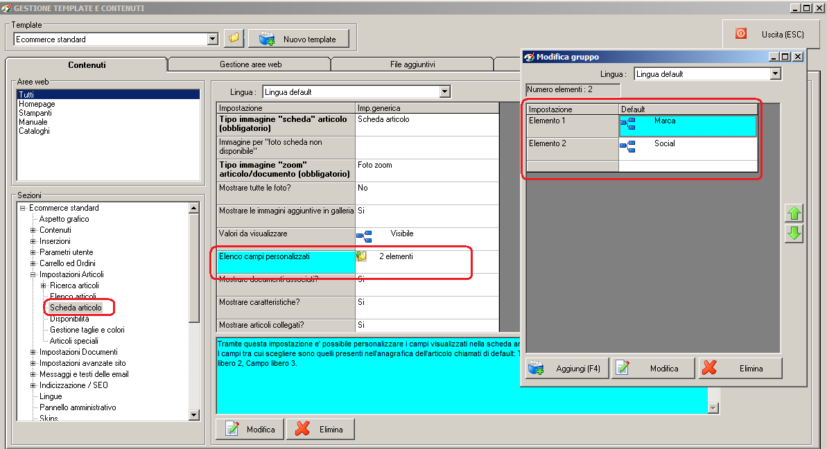

Quello non e' un campo predefinito del nostro ecommerce, deve essere un campo che hai impostato tu tra i campi della scheda articolo. Devi guardare su WEB / TEMPLATE E CONTENUTI per capire a cosa corrisponde

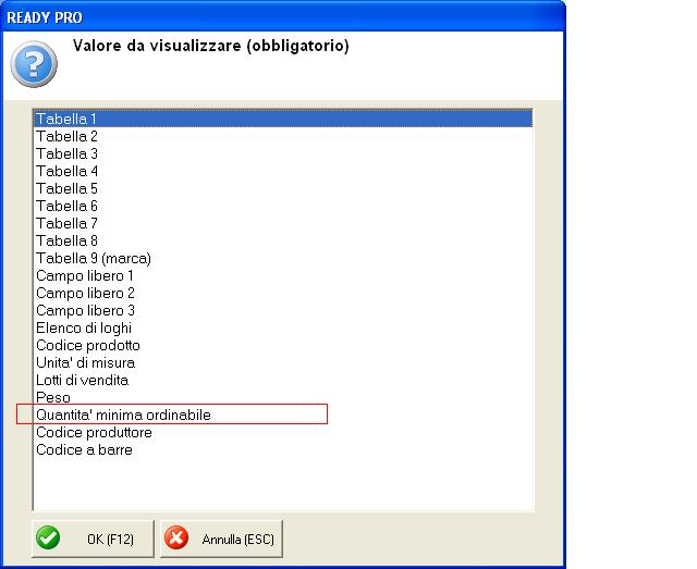

Ciao Fabio, è vero, la denominazione dell'etichetta l'ho creata io..... ma il valore da visualizzare l'ho preso da una lista che mi propone Ready (vedi allegato). Dove lo modifico il valore?

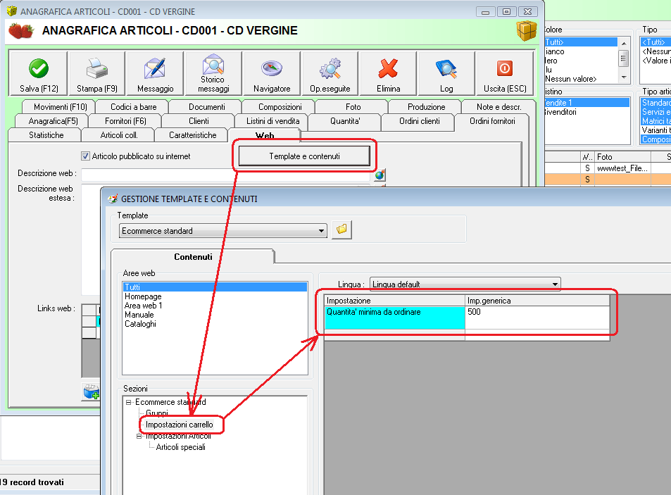

Ciao Fabio, dove si immette il valore "Quantità minima ordinabile" ?
19/12/2011 09:08
Ciao, e' spiegato nella sezione del manuale che ti ho indicato sopra

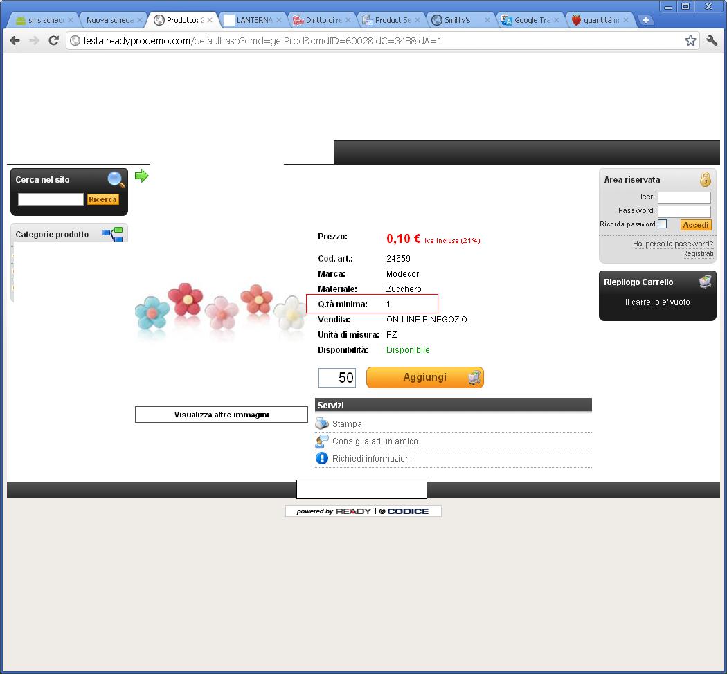

E' stato fatto Fabio, infatti, come puoi vedere sopra, il sistema propone la q.tà impostata nei lotti (ho immesso 50pz). Il problema è che, il campo "Quantità minima ordinabile", dicitura che ho modificato in "Q.tà minima" propone 1pz.
19/12/2011 09:40
Il lotto e la quantita' minima sono due quantita' separate. Prova a mostrare uno screenshot di dove hai impostato la quantita' minima per l'articolo (non del lotto di vendita). Se compare 1 e' perche' hai impostato 1 come quantita' minima (ma poi compare 50 perche' hai impostato anche 50 come lotto di vendita)
Nel tuo caso forse e' preferibile se visualizzi il "Lotto di vendita" invece della "Quantita' minima" visto che il lotto e' superiore alla quantita' minima

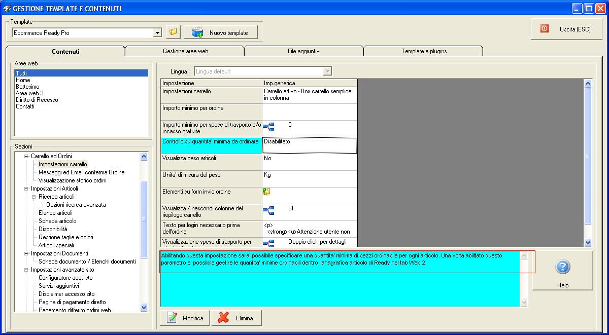

Hai letto per bene tutta la parte di manuale che ti ho indicato? C'e' uno screenshot che mostra esattamente come inserire la quantita' minima C'e' anche scritto chiaramente ed in grassetto che quel valore e' valido solo per l'ecommerce (e non per Ready Pro)

Cavolo Fabio....ciai ragione... non so perchè, scambiavo il template web dell'articolo, con il template e contenuti generale. Pertanto....davo per scontato che quella modifica avrebbe riguardato tutti gli art. La prox volta starò più attento.
