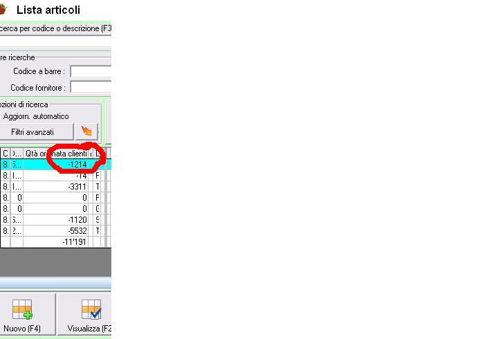

Scusa Fabio, ma a proposito della quantità ordinata dai clienti c'è comunque qualcosa che non mi torna....
ti allego gli screenshots di alcune anomalie !! Gli allegati sono estratti dalla visualizzaizone della lista articoli. Nell'allegato esempio la quantità ordinata e non ancora consegnata per febbraio = 6 perchè mi riporta 9 nel campo della quantità ordinata dai clienti?
Nell'allegato esempio 2 la quantità ordinata e non ancora consegnata per febbraio =0 perchè mi riporta -3311??? Infatti 683(qtà gennaio)+238(qtà di febbraio)=921 =quantità consegnata 2010 Residuo da consegnare= 0
Questi sono solo alcuni esempi, ho altri articoli che mi presentano lo stesso problema!!!

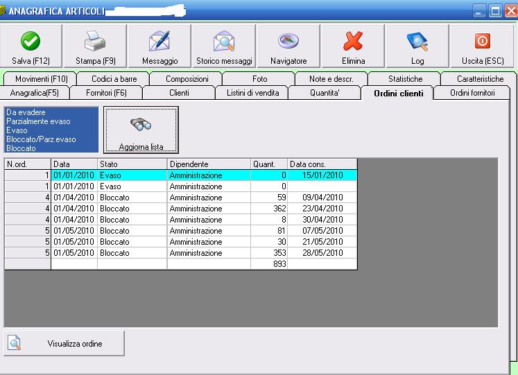

Dimenticavo di dire che quando entro nell'anagrafica dell'articolo la quantità residua da consegnare che mi compare nella sezione ordini clienti è esatta!!!

Il problema è che nella visualizzazione della lista articoli il campo della quantità ordinata dai clienti (che come dicevo prima non è uno script) mi genera delle quantità che non sono vere, infatti se entro nell'anagrafica dell'articolo che visualizzo nella lista mi dà una quantità ordinata clienti diversa ed esatta! quindi da ciò potrei supporre che si tratti di un problema di visualizzazione sulla lista articoli, ma non è su uno script che ho aggiunto dopo, bensì su un campo già esistente su Ready.
Ora allego l'anagrafica dell'articolo dove è indicata la quantità esatta, e la visualizzazione su cui invece non compare la stessa quantità, che è sbagliata.

Si questo e' un altro problema. Ci deve essere un disallineamento sugli archivi Prova ad entrare in TAB / MAGAZZINI ed a ricalcolare il magazzino degli ordini clienti (premendo il pulsante evidenziato in figura)
Facci sapere

Ok!! Dopo il ricalcolo le quantità indicate nella colonna sono diventate corrette ed uguali a quello all'interno dell'anagrafica!!!
GRAZIE MILLE!! Daniela
