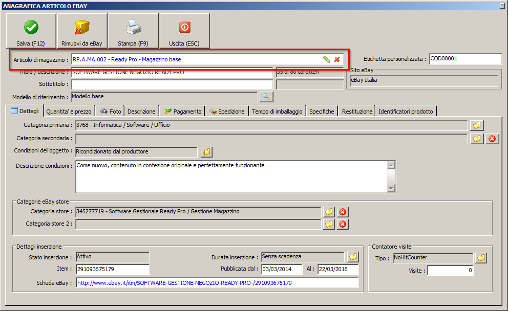

allora riepilogo subito
Ho avuto necessita di aggiungere un prefisso ai codici di un determinato listino. Quindi da 00000 sono diventati IT00000
Ho aggiornato il template dall'elaborazione di "gestisci inserzione"
Avendo cambiato il codice ready riesce comunque a gestire il cambio e a interfacciarsi con le inserzioni esistenti ?

Citazione: Avendo cambiato il codice ready riesce comunque a gestire il cambio e a interfacciarsi con le inserzioni esistenti ? Il collegamento tra l'anagrifica articoli di Ready Pro e le inserzioni eBay non avviene sempre e necessariamente con codice articolo uguale. Per capire se una inserzione eBay e' collegata ad una anagrafica articolo (e quindi se puo' aggiornare in automatico prezzo e quantita') potete controllare se c'e' un collegamento nel campo evidenziato

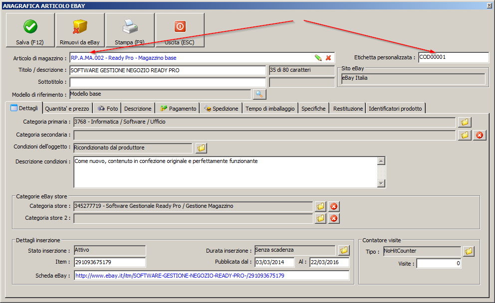

10/03/2016 14:41
Se il collegamento c'e' l'inserzione verra' aggiornata, anche se il codice dell'articolo non dovesse piu' corrispondere all'etichetta personalizzata su eBay
