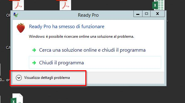

Buongiorno, potrebbe premere VISUALIZZA DETTAGLI PROBLEMA ed allegare uno screenshot dei dettagli?
Errori di questo tipo comunque sono generati a livello di sistema operativo, non di applicazione, e nel 99% dei casi dipendono dal fatto che il DEP non e' stato disattivato come da manuale https://www.readypro.it/help/it/8/installazione-su-sistemi-windows-server-2008-note-tecniche

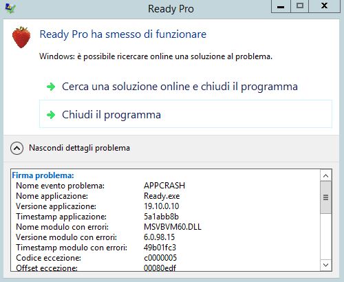

Salve, grazie per la celere risposta. Utilizziamo Windows Server 2012 R2 Datacenter a 64 Bit. Il problema è comparso subito dopo un aggiornamento di ReadyPro fatto circa un mese fa. Riporto l'errore completo:
Firma problema:
Nome evento problema: APPCRASH Nome applicazione: Ready.exe Versione applicazione: 19.10.0.10 Timestamp applicazione: 5a1abb8b Nome modulo con errori: MSVBVM60.DLL Versione modulo con errori: 6.0.98.15 Timestamp modulo con errori: 49b01fc3 Codice eccezione: c0000005 Offset eccezione: 00080edf Versione SO: 6.3.9600.2.0.0.144.8 ID impostazioni locali: 1040 Informazioni aggiuntive 1: ed7c Ulteriori informazioni 2: ed7c036417922604d1079be98f7d75b5 Ulteriori informazioni 3: 2011 Ulteriori informazioni 4: 201106292215a6cf89ff26d017a96bae ____________________________________________________________

La libreria in errore fa parte delle librerie Microsoft di Windows. Quasi sicuramente il problema e' proprio legato a quanto indicato nella sezione di manuale gia' indicata Per Windows 2012 trovate indicazioni specifiche qui: https://www.readypro.it/help/it/3217/installazione-su-sistemi-windows-server-2012-note-tecniche

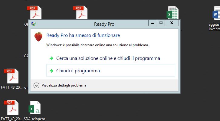

Allego Immagine

Provate disattivando la skin grafica come mostrato in figura e fateci sapere se la situazione migliora
