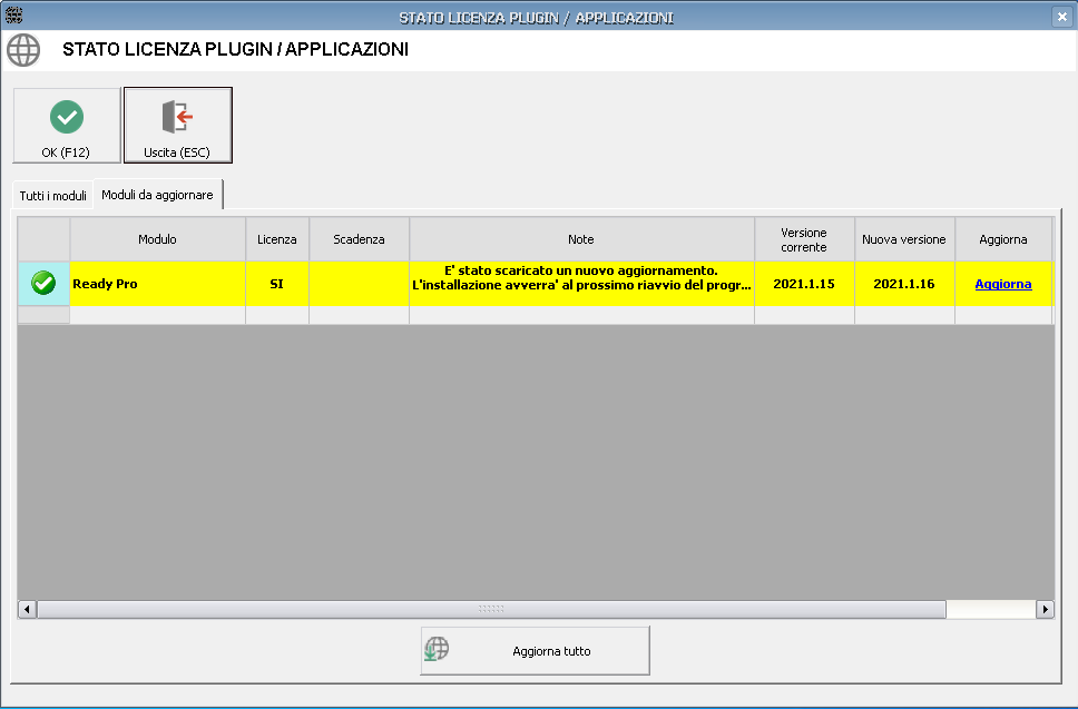

Confermiamo che tale procedura viene eseguita tutte le volte che c'è un aggiornamento, ma questa volta non va (per questo ho scritto)
Allego screenshot una volta riavviato server... e riprovato ad avviare ReadyPro senza che mi installi l'aggiornamento.

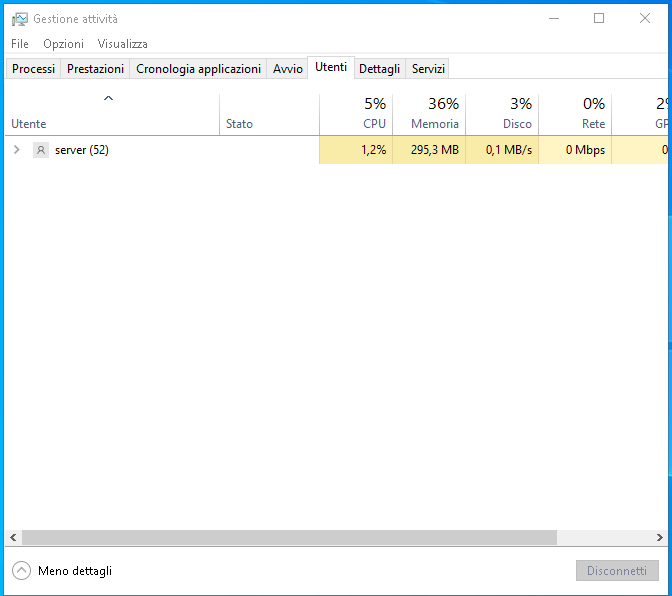

U18978
24/03/2021 10:11
U18978
Allego Screenshot

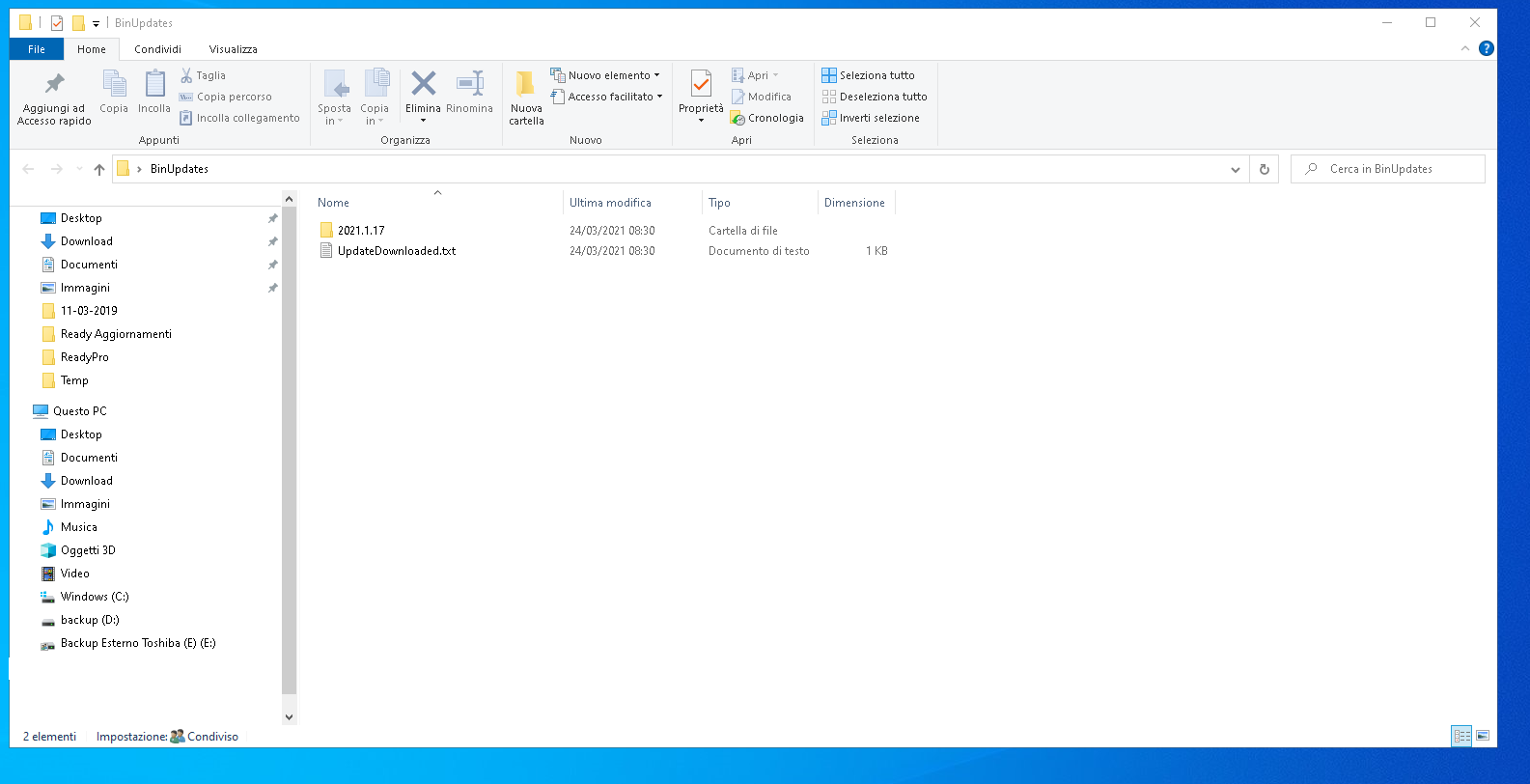

- Cosa vedi nella cartella BinUpdate? - L'eseguibile Ready.exe riesci a rinominarlo? - Hai per caso più installazioni di Ready Pro su differenti cartelle? (questo lo puoi verificare aprendo Ready una volta rinominato)
U18978
25/03/2021 16:21
U18978
allora... scusate su la tempistica, ma imprevisti di lavoro.
1° prova ho disabilitato l'antivirus e:
Citazione: Cosa vedi nella cartella BinUpdate? Screenshot
