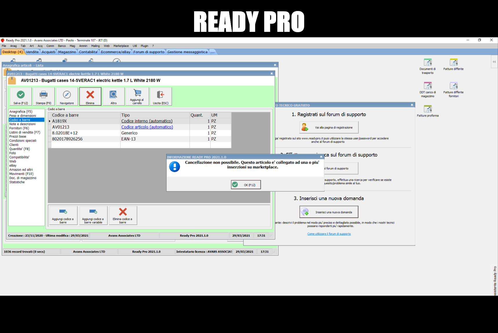

Questo messaggio compare perchè ci sono inserzioni eBay, Amazon, o simili collegate a questa anagrafica Verificate nella sezione relativa, ed eliminate o scollegate le inserzioni dall'anagrafica, prima di eliminarla

Se compare quel messaggio però ci deve essere un collegamento
U499358
30/03/2021 13:37
U499358
Certo che potrebbe esserci un collegamento ma se non sono ebay amazon ed il mio web come faccio a capirlo. Articolo non attivo ma non si puo eliminare, e nemmeno ci sono mai state transazioni.

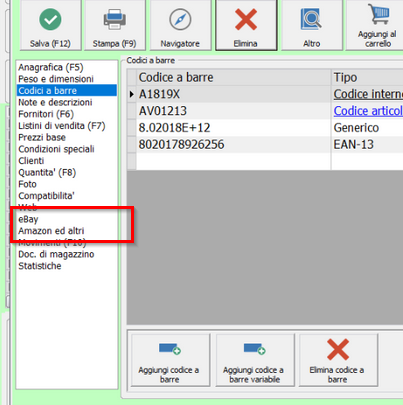

Citazione: ma se non sono ebay amazon ed il mio web come faccio a capirlo. Ma se va nelle due sezioni dell'anagrafica che ho indicato sopra, sono entrambe vuote? Potrebbe allegare 2 screenshot delle due sezioni? ("eBay", ed "Amazon e altri")

Citazione: Potresti spiegarmi passo per passo quali sono le operazioni da fare? Se l'idea e' di ELIMINARE gli articoli, non serve disattivarli, ma vanno prima rimossi dal sito o dai marketplace, quindi:
- per l'ecommere si toglie la spunta da "pubblicato su web" e si deve sincronizzare il sito (quindi sul sito quell'articolo non si deve più vedere, altrimenti se sul sito e' presente non potete cancellarlo da locale, perchè se un cliente lo dovesse ordinare altrimenti poi come si fa?)
- per i marketplace dovete verificare dall'anagrafica le due sezioni gia' indicate in precedenza
Una volta che l'articolo non è più sul sito, e non è più collegato ad inserzioni sui marketplace potete eliminarlo (sempre che non sia un articolo movimentato in altro modo)
