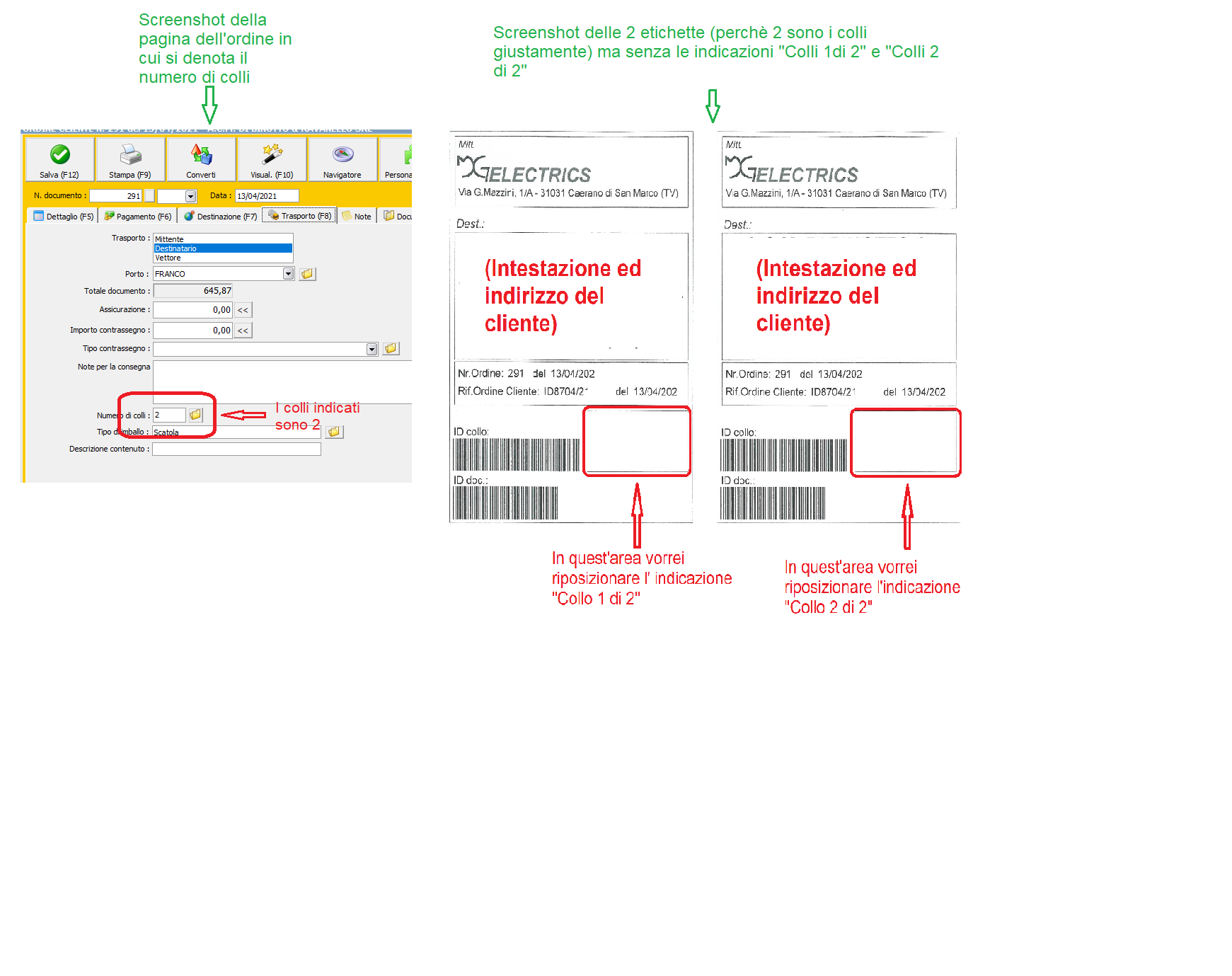

USER234830
12/04/2021 11:29
USER234830

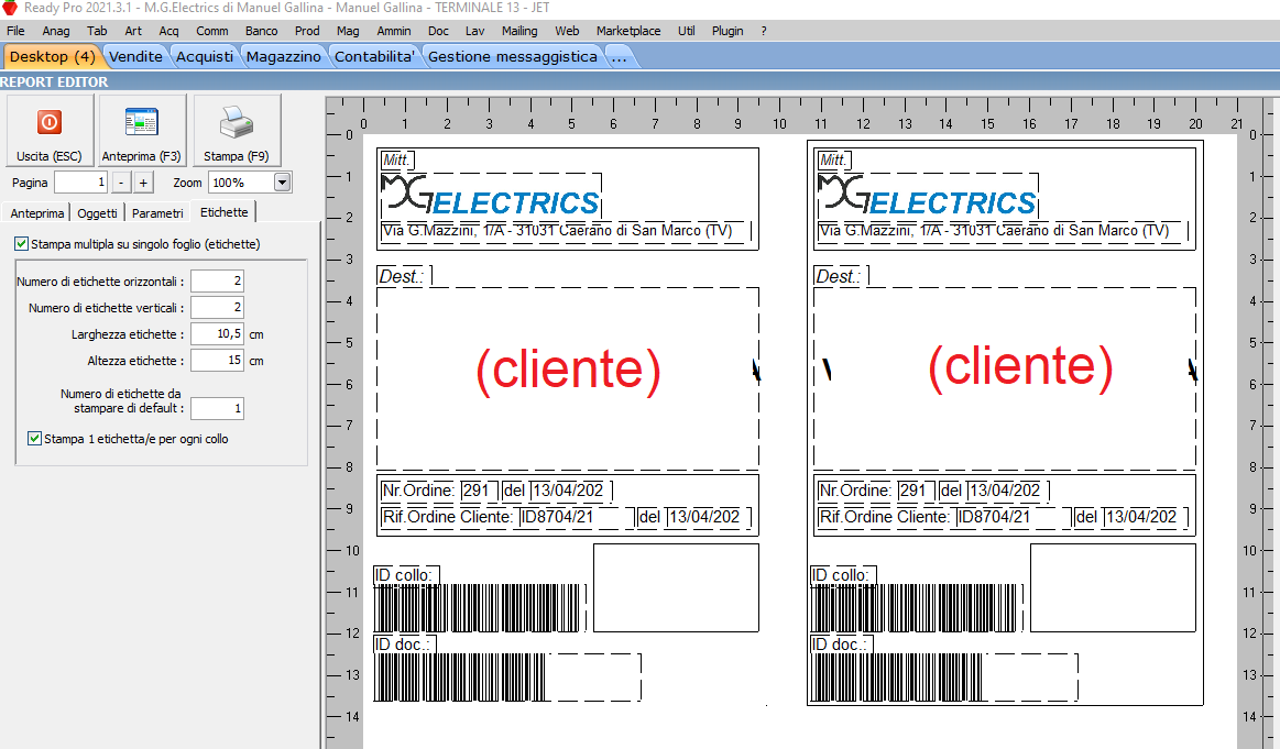

Questa è l'immagine riferita al precedente messaggio. Grazie

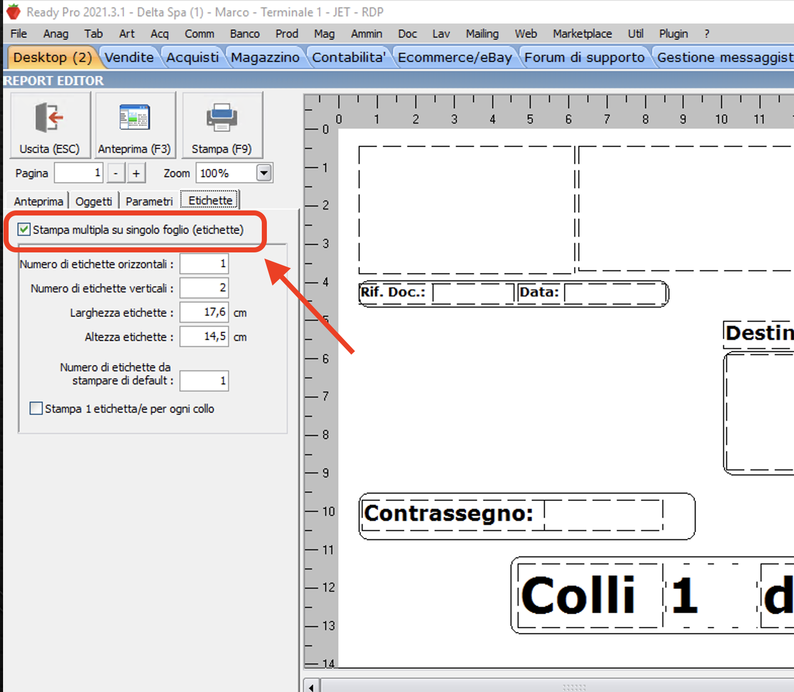

USER5170
12/04/2021 13:20
USER5170
Se ho capito cosa vuoi ottenere devi attivare l'opzione "Stampa multipla su singolo foglio (etichetta)" come indicato sul mio screenshot:
Puoi trovare maggiori informazioni su questa pagina del manuale: https://help.readypro.it/it/3870/stampa-di-un-numero-di-etichette-di-spedizione-pari-al-numero-di-colli-di-un-documento

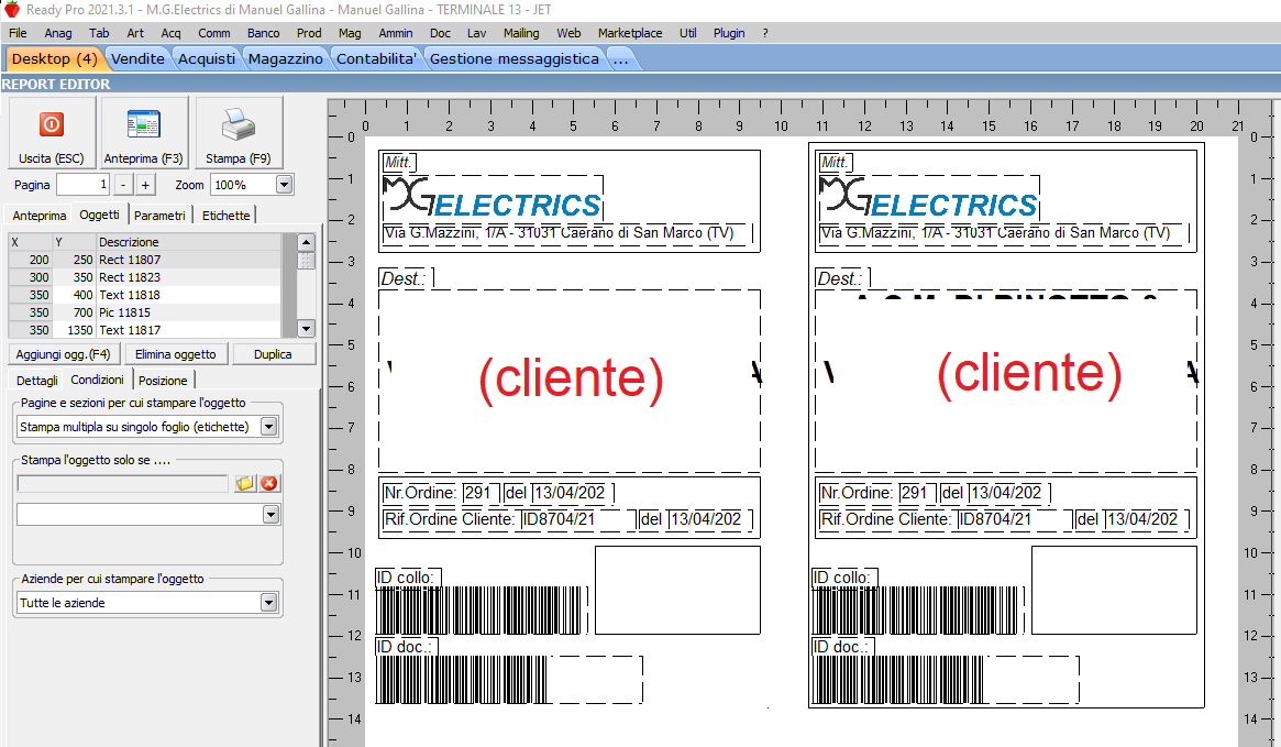

USER234830
12/04/2021 14:32
USER234830
La funzione è attivata, ma non compare la dicitura "Colli 1 di 2", "Colli 2 di 2" (per esempio) nel formato di etichetta che sono andato a creare

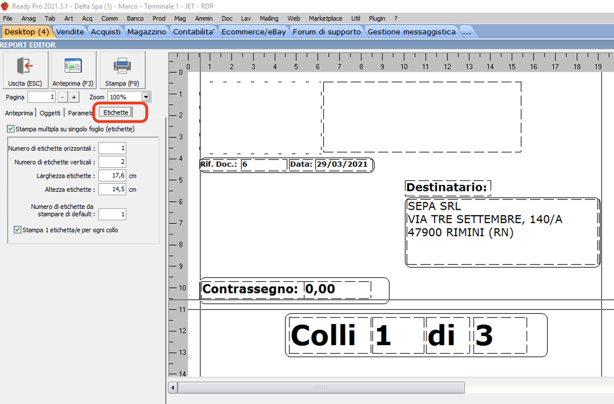

USER5170
13/04/2021 14:34
USER5170
Scusami ho sbagliato ad indicarti il flag
Intendevo quello sotto: "Stampa 1 etichetta per ogni collo"

Si, in effetti avevo già spuntato il flag "Stampa 1 etichetta/e per ogni collo" ed effettivamente stampa tante etichette quanti sono i colli; il fatto è che non mi compare la scritta "Colli 1 di 2" oppure "Colli 2 di 2" (per esempio) sull'etichetta...

USER234830
13/04/2021 15:39
USER234830
Lo allego subito:

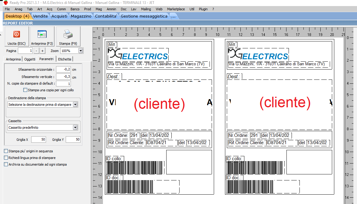

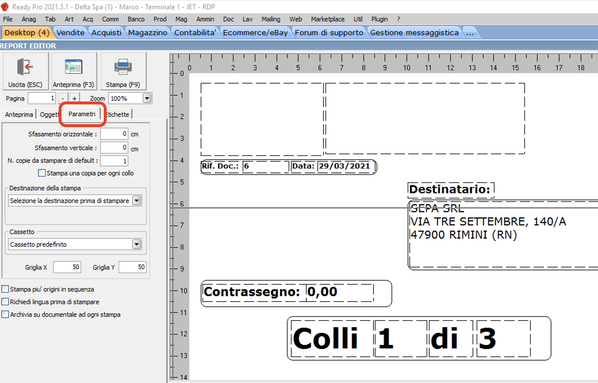

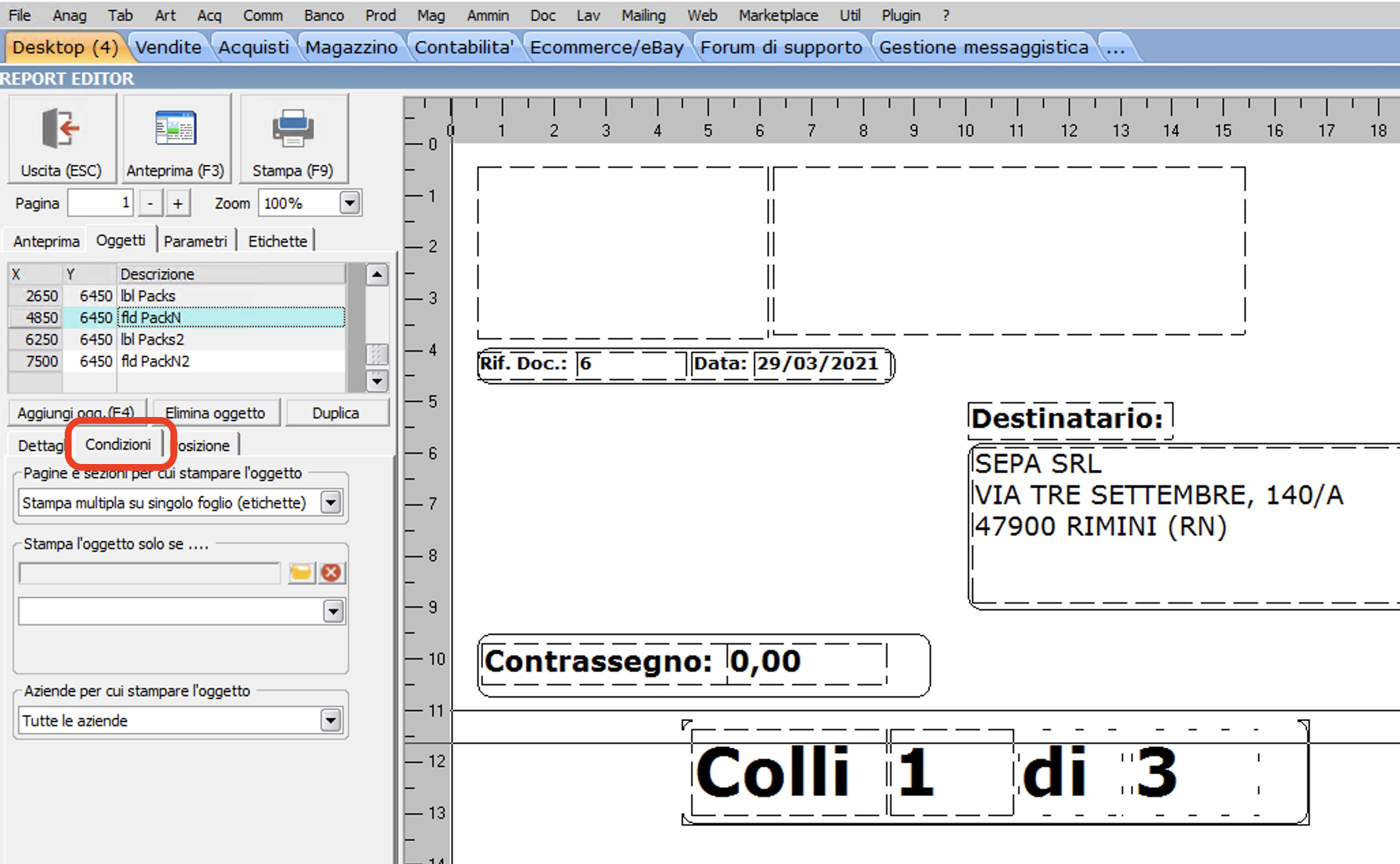

Fin qui ok. Ora, partendo dall'ordine N. 291 mostrami degli screenshot come i miei dove si vedono le opzioni configurate sulla sezione ETICHETTE, le Condizioni e quella dei Parametri:
USER234830
14/04/2021 14:57
USER234830
Ecco di seguito gli screen richiesti:
USER5170
15/04/2021 14:38
USER5170
Direi che è tutto uguale al mio archivio.
A questo punto spostiamo l'attenzione sul campo dove hai inserito i colli. Vedo un rettangolo e non i 2 campi singoli con il numero dei colli 1 di 3, 2 di 3 e così via.
Sicuro di non averci inserito un oggetto sopra, tipo rettangolo con sfondo bianco o cose simili?
USER234830
15/04/2021 17:58
USER234830

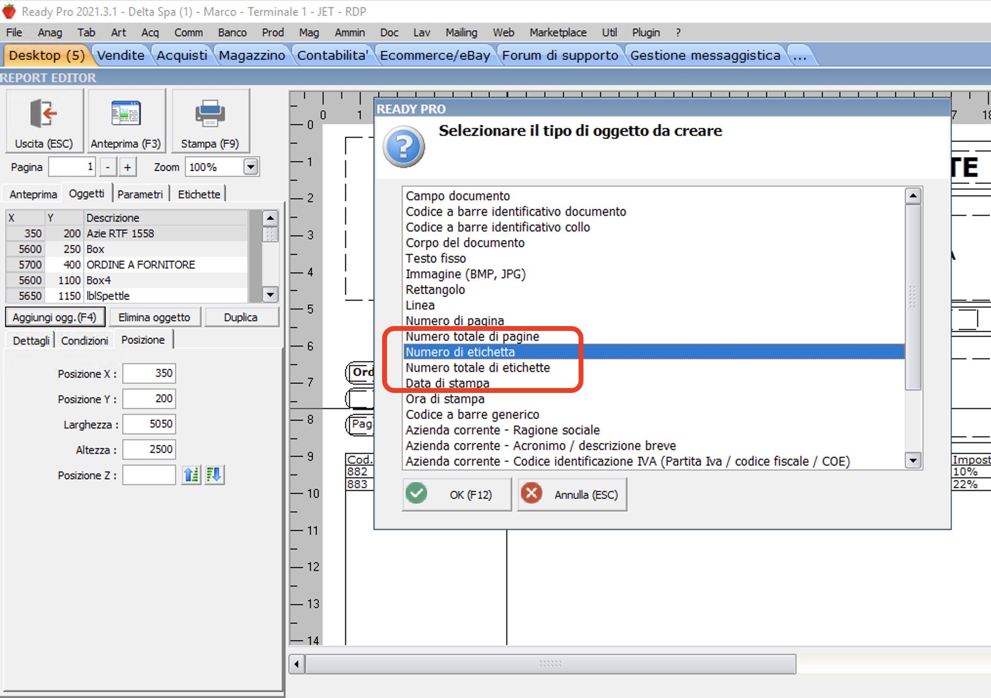

Ecco, il problema è che non riesco a trovare l'oggetto da inserire perchè compaia la dicitura dei colli

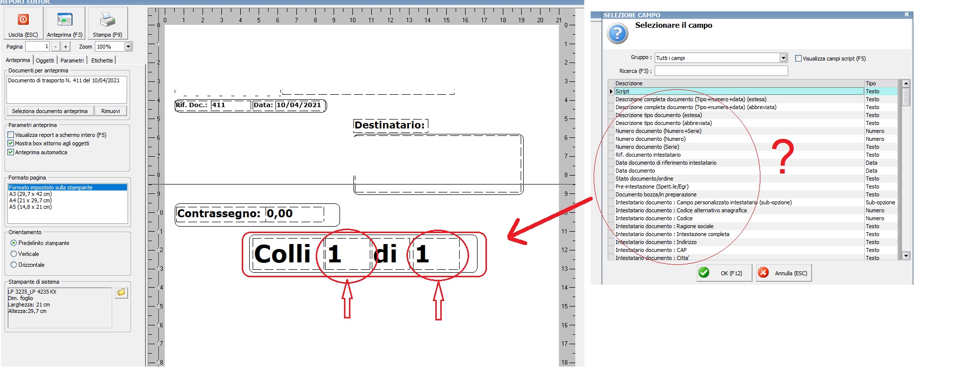

USER5170
16/04/2021 12:30
USER5170
Citazione: avrei necessità di inserire i campi "colli" in un nuovo formato di etichetta che sto realizzando In effetti la domanda era giusta ma mi hai portato fuori strada con l'immagine dove si vedono correttamente i campi N. e N. tot di colli.
I campi da utilizzare il trovi sul primo livello una volta che premi sul pulsante AGGIUNGI come mostrato in figura:
USER234830
16/04/2021 17:05
USER234830
Ok! Inserito le diciture appropriate e adesso compare la numerazione dei colli.
Grazie per le spiegazioni, gentilissimi come sempre!
