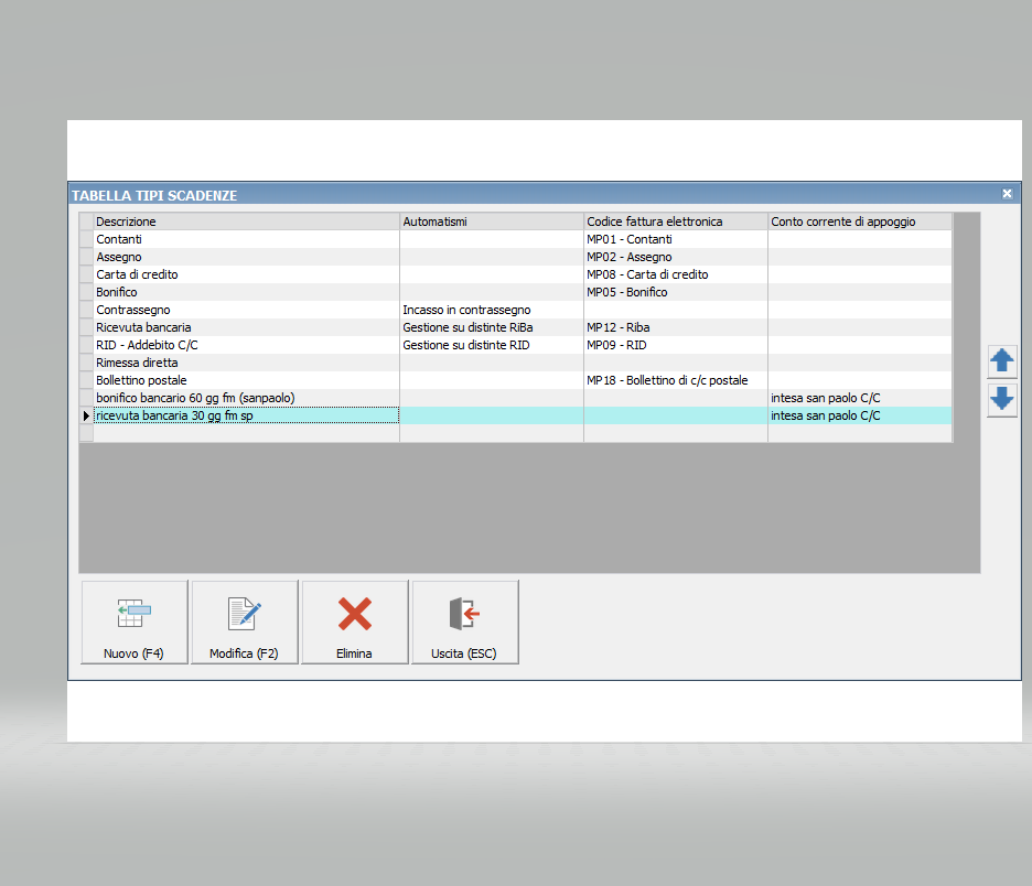

Dovresti duplicare i tipi di pagamento normalmente utilizzati per i fornitori ed associare i vari Tipi di Scadenze come suggerito su questa sezione del manuale: https://help.readypro.it/it/2582/tabella-dei-tipi-scadenza

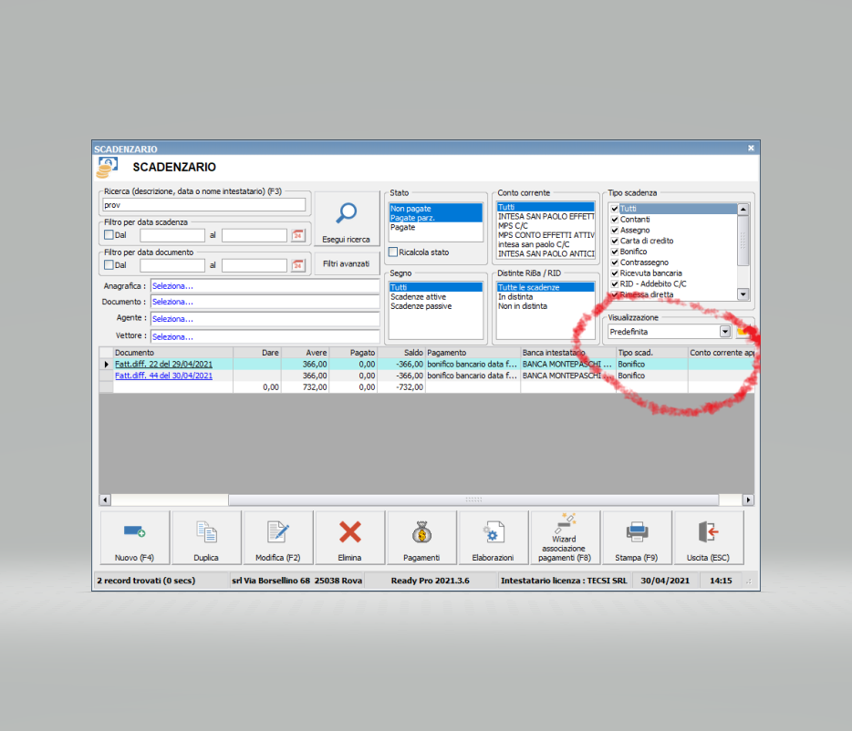

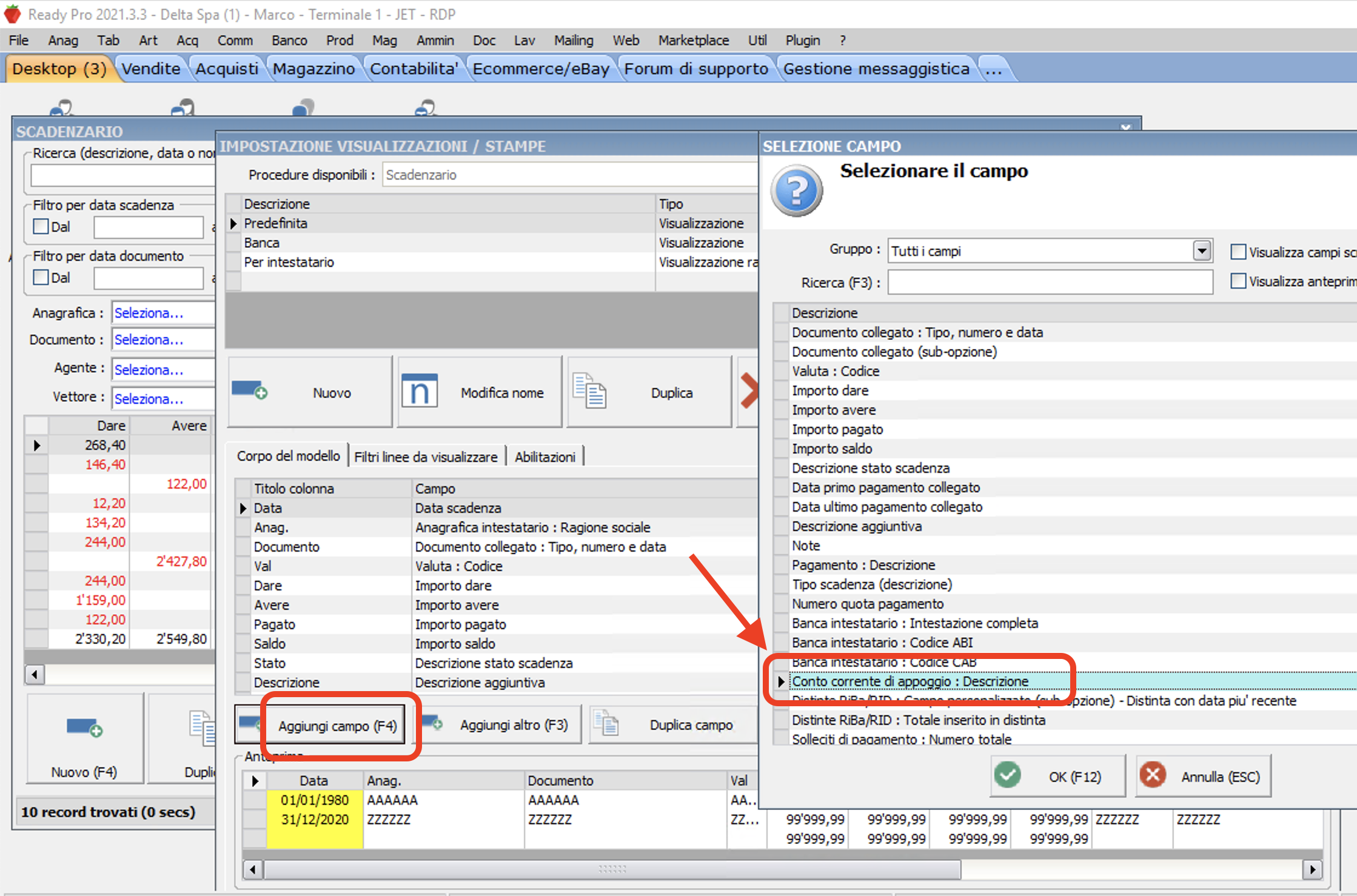

Una volta fatto questo dovrai personalizzare la visualizzazione della griglia sulla procedura Scadenzario in modo da vedere (e quindi filtrare) la banca sulla quale il tuo fornitore ha presentato la richiesta di pagamento:

Il concetto l'ho capito ma al lato pratico non funziona.... Dallo scadenziario la banca, dopo aver personalizzato la griglia non viene visualizzata comunque. Potreste per favore farmi un esempio "passo passo"?

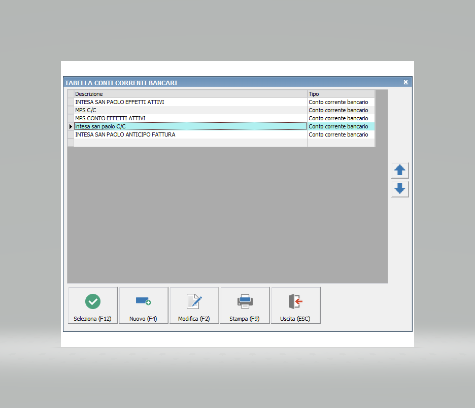

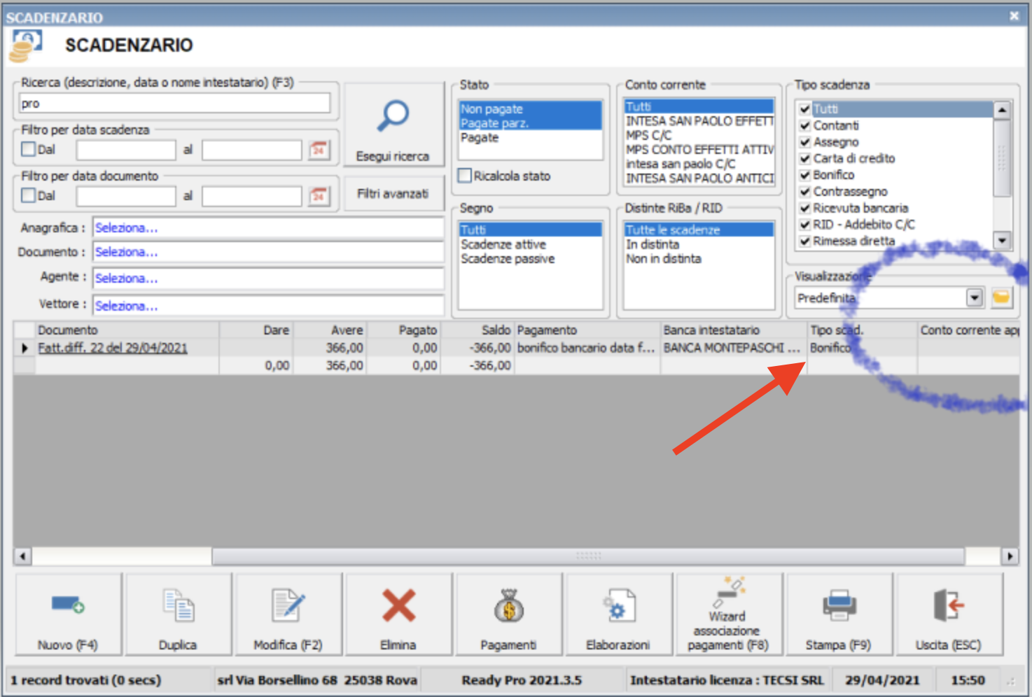

scusa se insisto, ma non riesco ad "agganciare" il conto corrente. allego screenshot su come ho creato il collegamento al conto.
Così come indicato mi aspetto che ogni pagamento che collego alla scadenza "ricevuta bancaria 30 gg....." nello scadenziario venga visualizzato che il mio c/c di addebito è la banca intesa sanpaolo. (nel caso di collegamento ad anagrafica fornitore).

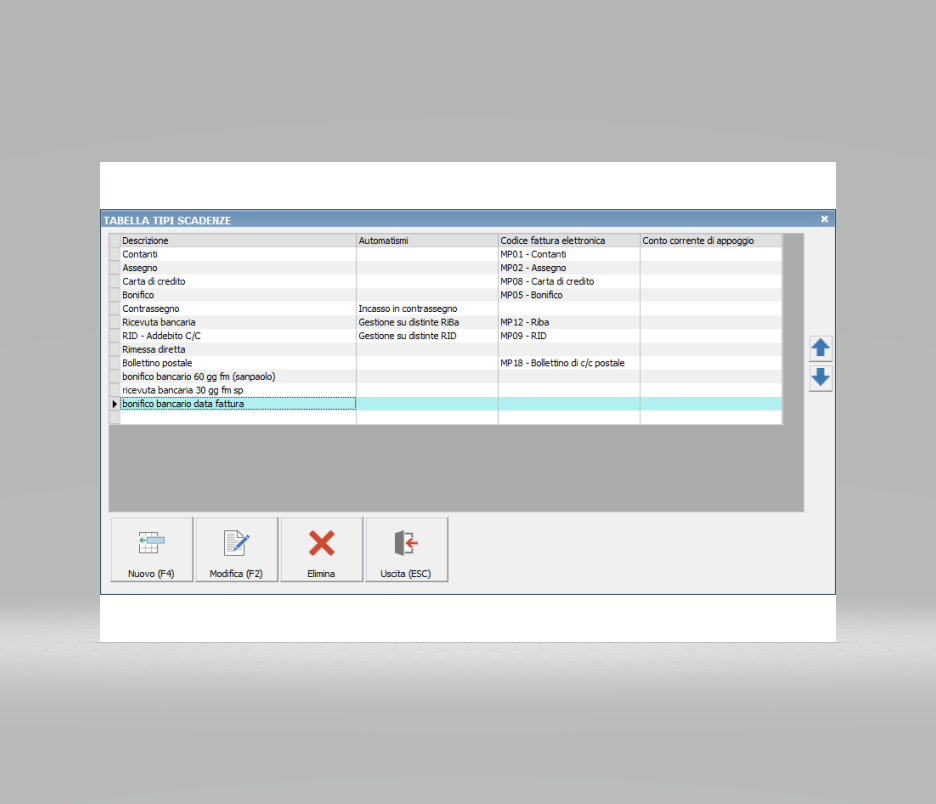

Ho rivisto la procedura, ma non trovo l'errore. Allego screenshot relativi al procedimento che ho adottato.

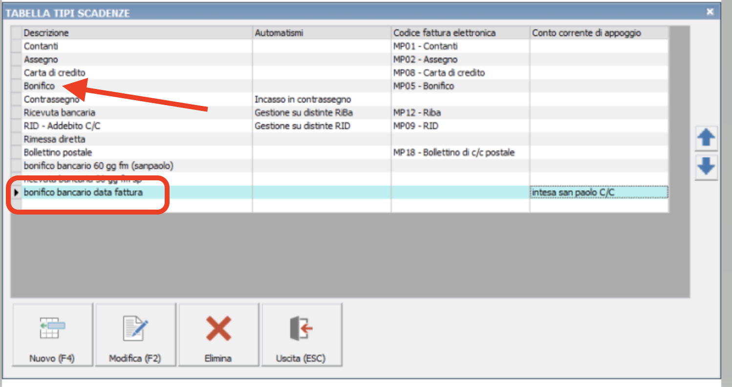

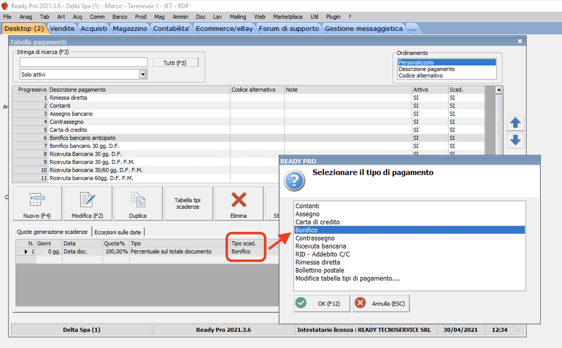

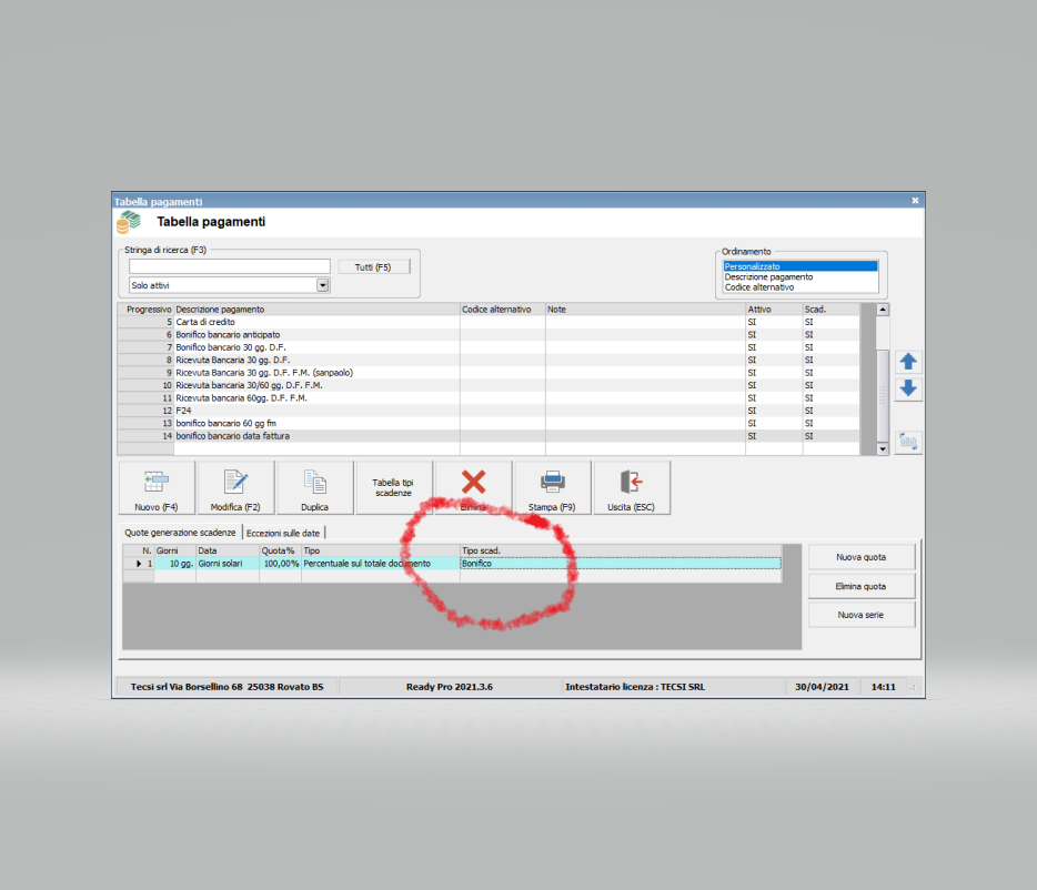

Trovato: hai creato un nuovo TIPO SCADENZA e associato la banca su questa ma non hai poi collegato il pagamento del TAB > PAGAMENTI a questo nuovo TIPO.
Lo puoi vedere qui:
U5170
30/04/2021 12:36
U5170
Intendo che non hai modificato il tipo di scadenza qui:

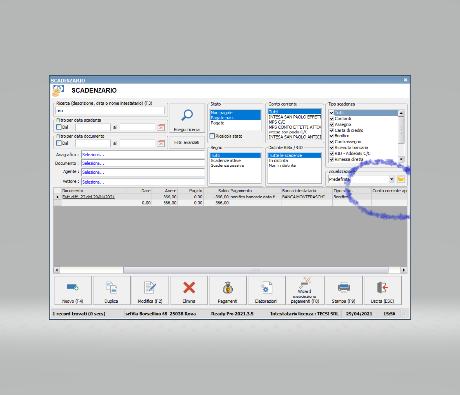

Avevo modificato il tipo di scadenza, lo puoi vedere dallo screenshot n. 4. Comunque l'ho rifatto ed il risultato è lo stesso.

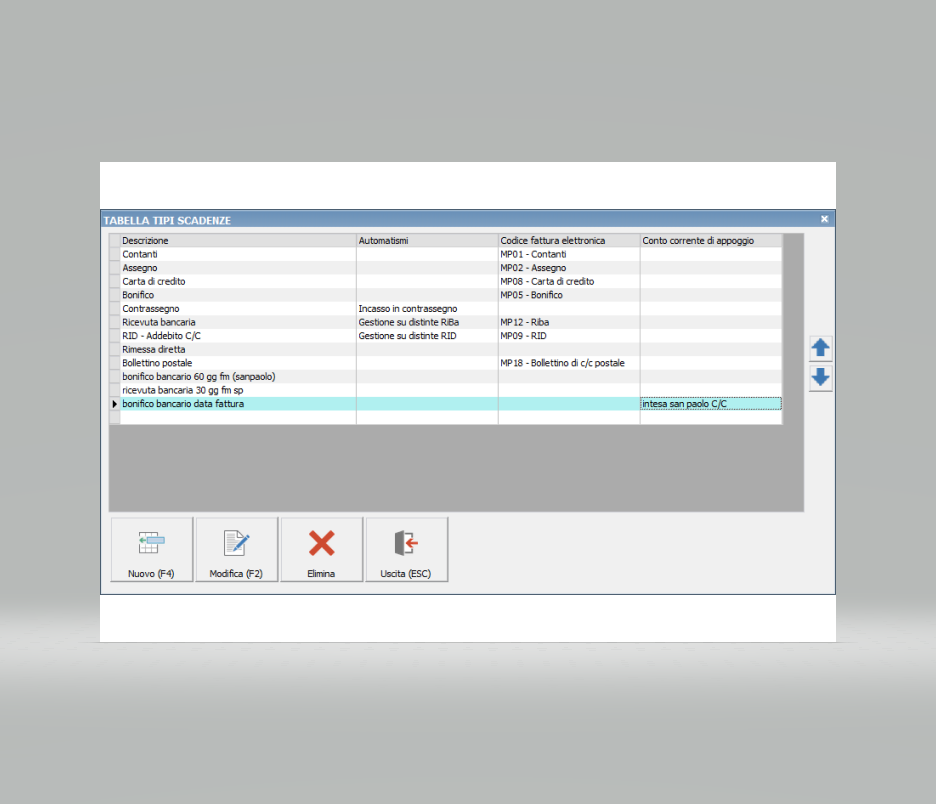

Allego nuovi screenshot. Mi dispiace prenderti tutto questo tempo... se non è possibile ottenere il risultato pazienza, mi adeguerò ma mi incuriosisce sapere dov'è il problema.

Citazione: Avevo modificato il tipo di scadenza, lo puoi vedere dallo screenshot n. 4. Infatti nella quarta foto vedo "BONIFICO" e non il tuo nuovo tipo di scadenze chiamato "BONIFICO BANCARIO DATA FATTURA" (che per la verità non va bene chiamato così, magari potresti chiamarlo BONIFICO SU SAN PAOLO)

Citazione: Sicuramente sbaglio qualcosa che non riesco ad individuare. Secondo me il problema è semplicemente che sul record n.14 del pagamento chiamato "Bonifico bancario data fattura" stai lasciando come Tipo scadenza il vecchio "Bonifico" senza associato il conto corrente.
Prova a verificare

Perfetto, finalmente ce l'ho fatta !!! L'errore era dove dicevi tu.
