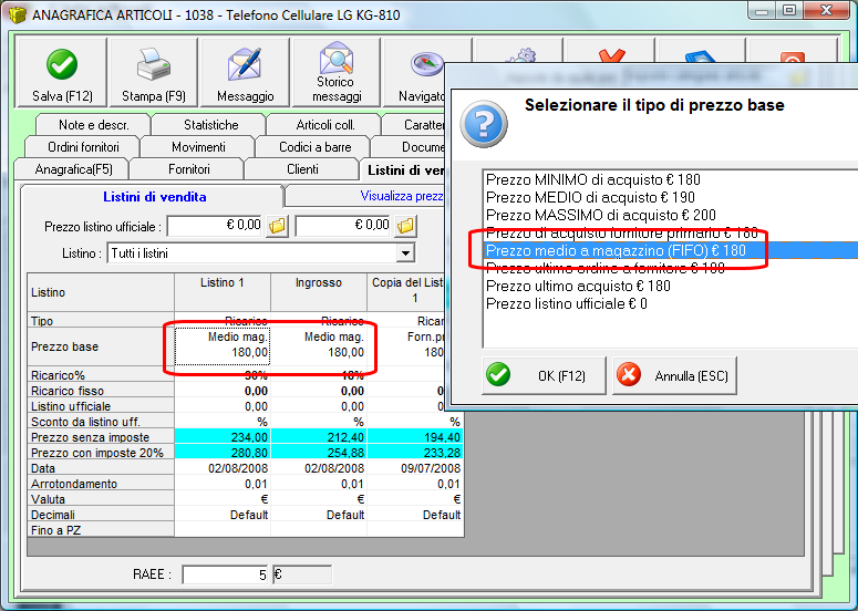

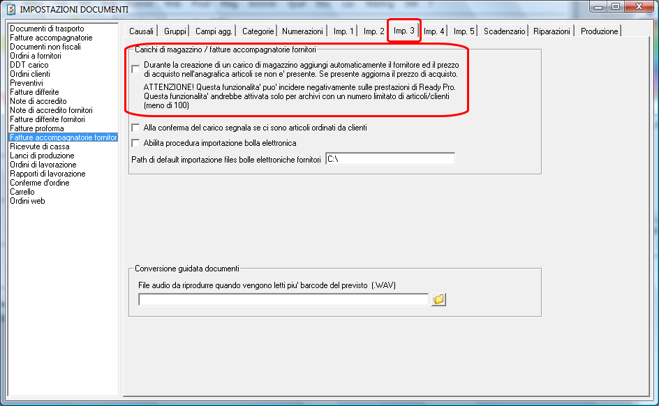

Se in fase di carico vuoi aggiornare automaticamente il fornitore e il prezzo di acquisto puoi attivare l'opzione indicata nello screenshot su UTIL / IMPOSTAZIONI DOCUMENTI:
02/08/2008 14:51
Come vedrai, sconsigliamo comunque la sua attivazione. Un mio consiglio è quello di modificare il tipo di prezzo base impostato sugli articoli acquistati. Se imposti il prezzo medio a magazzino otterrai un listino dinamico in base alla variazione dei prezzi di carico:

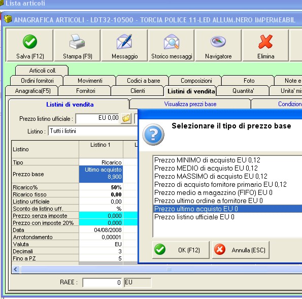

Se attivo il Flag per l'impostazione automatica di agg. Fornitore ed ultimo prezzo, quali sono i problemi a cui vado incontro gestendo 15.000 prodotti?.
Ho comunque provato ad aggiornare il listino come da consiglio al prezzo medio, ed inserita la percentuale di ricarico desiderata, ma il prezzo di listino non viene generato.

Citazione: Se attivo il Flag per l'impostazione automatica di agg. Fornitore ed ultimo prezzo, quali sono i problemi a cui vado incontro gestendo 15.000 prodotti?. Andresti sicuramente incontro a problemi in particolare di performance
Citazione: Ho comunque provato ad aggiornare il listino come da consiglio al prezzo medio, ed inserita la percentuale di ricarico desiderata, ma il prezzo di listino non viene generato. Allega uno screenshot di quello che hai fatto perche' sbagli sicuramente qualcosa

Citazione: quali sono i problemi a cui vado incontro gestendo 15.000 prodotti?. All'inizio non ci sono particolari problemi, a parte il rallentamento in fase di salvataggio di un DDT di carico o Fattura Accompagnatoria di acquisto. A lungo andare però noterai una riduzione nelle prestazioni di Ready in virtu' di continui calcoli su ciascun articolo. Comunque puoi sempre ricordarti di deselezionarlo quando trovi la cosa inaccettabile. ;-)
Citazione: Ho comunque provato ad aggiornare il listino come da consiglio al prezzo medio, ed inserita la percentuale di ricarico desiderata, ma il prezzo di listino non viene generato. Non ci risulta. Puoi mostrarci qualche screenshot di come hai impostato questi valori?

Ti Allego uno screenshot, x agg. listino all'ultimo prezzo. puoi anche dirmi perchè nel selezzionare il tipo di prezzo, per alcuni mi vostra il valore = a "zero"?
04/08/2008 20:16
Non capisco perche' il prezzo di vendita venga 0. Direi che e' quasi impossibile a meno che non hai fatto qualche "danno" nella tabella delle valute o delle causali dei documenti di acquisto.

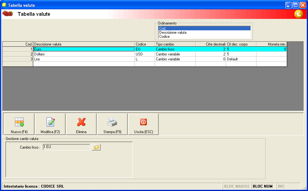

Ciao Fabio; Più tardi ti spedisco il DB. Nel frattempo ho greato un nuovo archivio, questo funziona, poi ho effettuato un confronto tra le tabella delle valute e delle causali dei documenti di acquisto, senza notare differenze salvo che nella tabella valute una riportava un cambio di 1.36 mentre laltra di 1936,27, ho effettuato questo cambiamento ma con esito negativo.

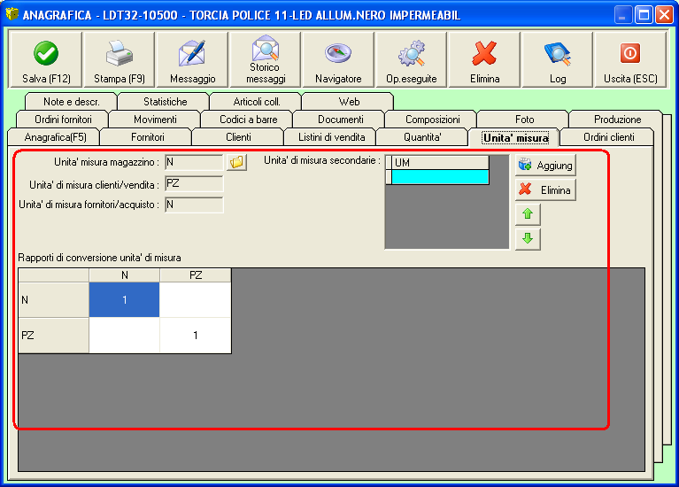

Ho controllato il tuo archivio. Hai fatto veramente parecchia confusione.

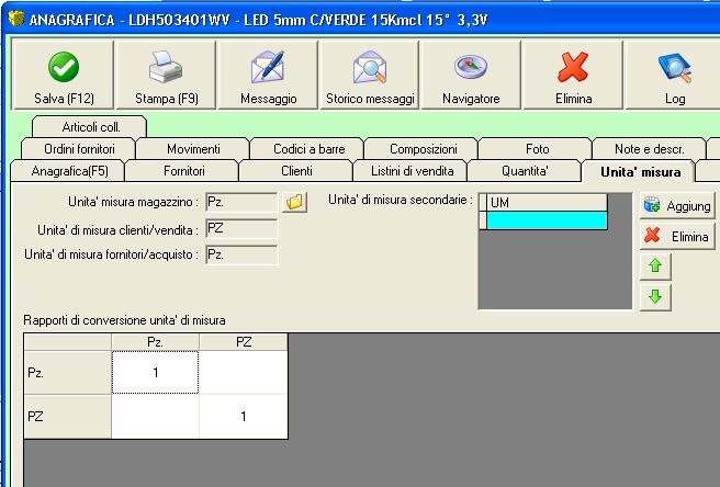

Il problema dei prezzi a 0 e' dovuto alle unita' di misura. Hai creato una unita' di misura N ed una unita' di misura PZ (ma penso che sia la stessa identica cosa) e poi hai usato in alcuni punti una ed in alcuni punti l'altra. Il che potrebbe anche funzionare se inserissi il rapporto di conversione tra una unita' e l'altra (che e' di 1 a 1), ma io ti consiglio di scegliere una sola unita' di misura, eliminare tutti i riferimenti all'unita' che non usi ed eliminarla. Altrimenti cosi' e' veramente ingestibile

Poi vedo che nella tabella delle valute hai creato il Dollaro USA e la Lira (ma a cosa ti serve la Lira?) Non mi pare che sull'archivio tu li stia utilizzando. Se effettivamente non ti servono io ti consiglio di eliminarli perche' rischi di fare solo confusione

Ciao Fabio; proprio adesso ho trovato anche io l'errore, nel comunicartello ho trovato la tua risposta.
In effetti l'unità di misura N non esiste nella Tabella U.M. si trova sul prodotto solo perchè è stata importata così ma vanno sostituite con Pz,
La conversione in Lire perchè feci delle prove ma và eliminata.
Ora potresti dirmi come posso eliminare L'unità di misura che mi trovo come seconda unità per Rapporto di conversione ?

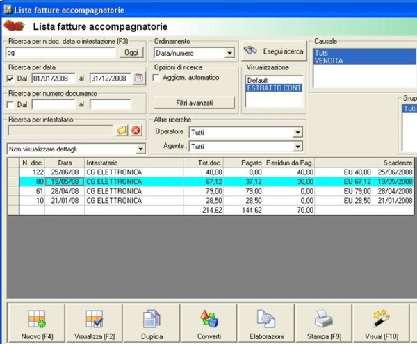

Comunque portando l'esempio degli Incassi & Pagamenti bisogna aprire varie maschere per effettuare un pagamento, mi sarebbe piaciuto avere la possibilità di attivare il pulsante Incassi & Pagamente sul seguente screenshot in modo da poter effettuare dei saldi direttamente dall'elenco fatture.
Anche se ho notato che ultimamente è stato apportato un aggiornamento molto importante che avrei voluto sollecitarvi in passato, quello di poter selezionare più scadenze in unica registrazione.
Anzi approfitto della tua disponibilità per esporti quanto di seguito: Ad un Cliente emetto una FATT. di €. 100,00 poi emetto una N.C. di €. 10,00 per la stessa FATT. il cliente mi salda l'importo dovuto di 90,00 Euro con B/O Bancario.
Come faccio a fare unica registrazione per il saldo dei due importi ?, visto che la procedura di pagamento mi risponde che, "non è possibile conteggiare importi di segno diverso"
Mi scuso se mi sono prolungato, ma notato il vostro alto grado di competenza e sensibilità, Ho voluto investire un po più del mio tempo. Ciao Antonio
11/08/2008 05:14
Citazione: Anzi approfitto della tua disponibilità per esporti quanto di seguito: Ad un Cliente emetto una FATT. di €. 100,00 poi emetto una N.C. di €. 10,00 per la stessa FATT. il cliente mi salda l'importo dovuto di 90,00 Euro con B/O Bancario. Come faccio a fare unica registrazione per il saldo dei due importi ?, visto che la procedura di pagamento mi risponde che, "non è possibile conteggiare importi di segno diverso" Questo tipo di registrazioni va fatto manualmente dalla prima nota (menu AMMIN / PRIMA NOTA) Trovi un esempio qui: http://www.readypro.it/manuale/registrare_un_incasso_parziale.htm
