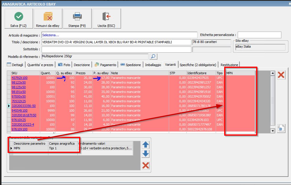

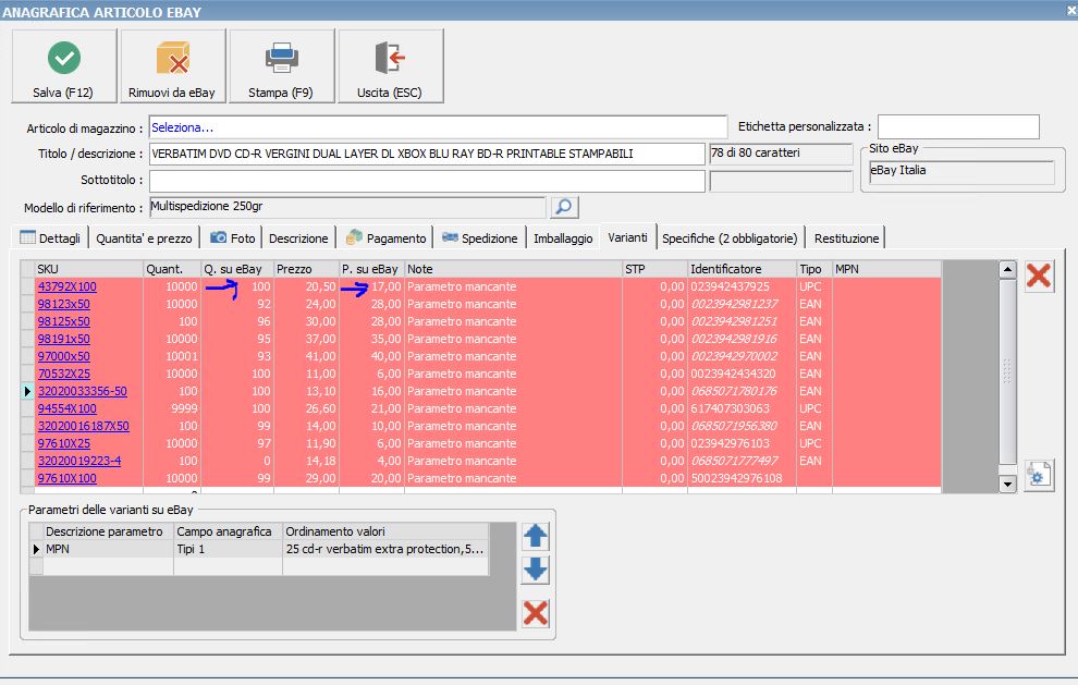

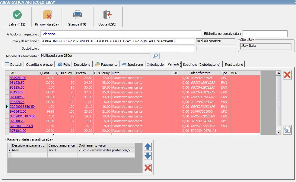

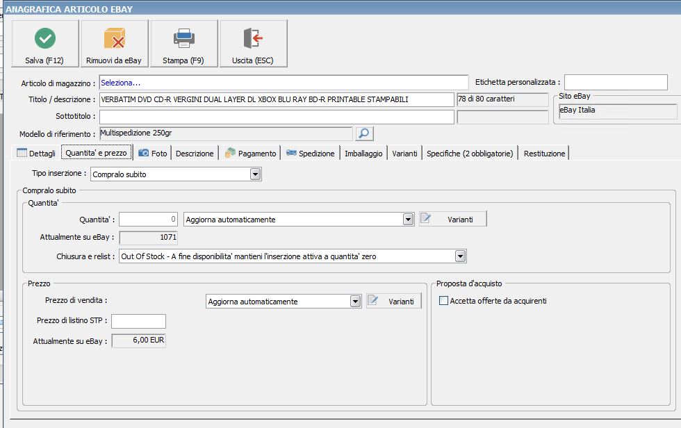

Le righe sono tutte su sfondo rosso, ovvero non sono aggiornabili, perchè come indicato c'e' un parametro mancante (ovvero il valore per il campo MPN che avete indicato dover essere quello da utilizzare come discriminante per le varianti)

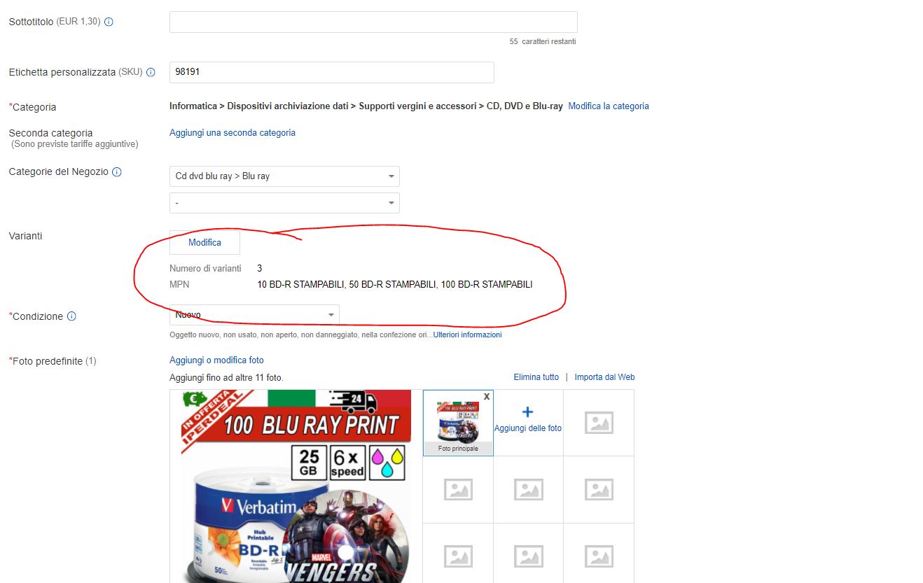

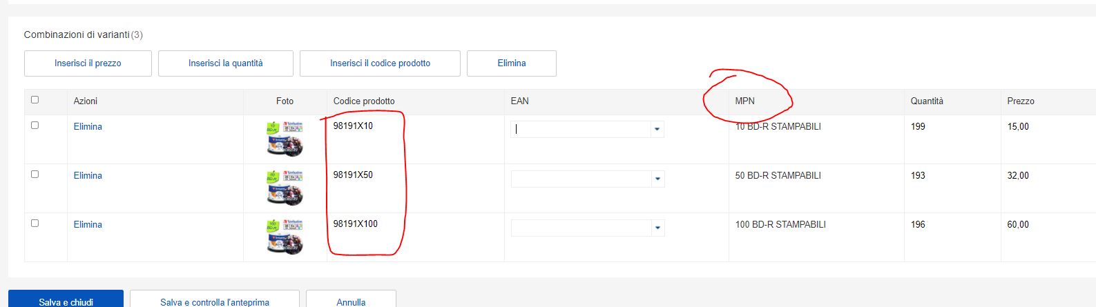

Se parliamo dello stesso campo MPN il campo è correttamente compilato come da foto allegata, in oltre è un campo ovviamente obbligatorio senza il quale l'inserzione non verrebbe creata.
forse parli di un altro campo mpn?

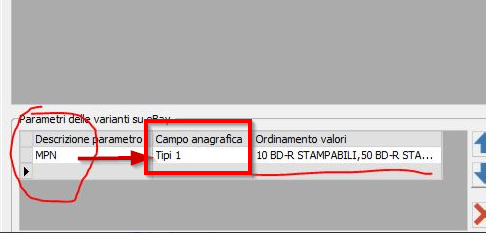

Parlo della variabile che avete chiamato "MPN" per le varianti di questa inserzione, ma che e' mappato sul campo "Tipi 1" dell'anagrafica articoli (campo che a vedere questa griglia direi che e' vuoto)

Perfetto , parto dal fatto che non ho chiamato alcun campo MPN , non so manco cosa significa
I campi tipo 1 e tipo due li usiamo per taglie e colori / gusti con i dvd non hanno nulla a che fare quindi non sono compilati
ma perchè il campo tipo uno deve essere obbligatorio ? non capisco...

Citazione: parto dal fatto che non ho chiamato alcun campo MPN La vostra inserzione su eBay però è stata creata così (e l'avete creata direttamente da eBay se ho capito bene)
Se avete inserito erroneamente MPN vi suggerirei a questo punto di chiudere quella inserzione e di ricrearla con le impostazioni corrette

Citazione: La vostra inserzione su eBay però è stata creata così (e l'avete creata direttamente da eBay se ho capito bene) Si esatto , in quanto ready non ci permette ci creare varianti con composizioni siamo costretti a farla direttamente su ebay.

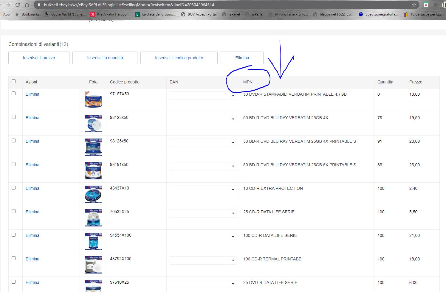

Citazione: Se avete inserito erroneamente MPN vi suggerirei a questo punto di chiudere quella inserzione e di ricrearla con le impostazioni corrette a me sembra tutto corretto , ma evidentemente mi sabaglio io , potresti inviarmi uno screen shot di quali sono questi mpn sulla pagina ebay da copilare , in modo che verifichiamo grazie

Quello che intendo è che quando avete creato l'inserzione manualmente su eBay l'avete creata così. Quindi se non è corretto consiglio di chiuderla e ricrearla con i parametri giusti

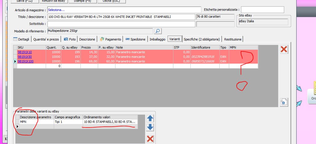

A mio avviso gli mpn sono tutti corretti e funzionanti ma per qualche ragione assurda non si sincronizzano. su altre inserzioni perfettamente analoghe , per lo stesso prodotto e stessa categoria , costruite nello stesso modo , tutto funziona come da immagine 5.
chiudere un inserzione , purtroppo non è una soluzione

Citazione: A mio avviso gli mpn sono tutti corretti e funzionanti Ma "MPN" e' il nome che avete dato voi a quel campo, ma non ha niente a che fare con un campo dell'anagrafica articoli.
Come avevo scritto all'inizio per come e' configurata quella inserzione Ready Pro si aspetta di avere un valore nel campo "Tipi 1" dell'anagrafica, per andarlo ad inserire sulle varianti

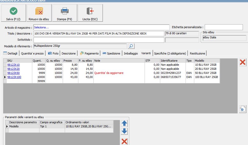

Bene , ti invito a vare una verifica nel nostro gestionale , l'inserzione è uguale alle altre , in oltre l'inserzione che vedi senza errori , img5, è esattamente uguale , coem vedi ready rileva mpn in campo tipo1 , ma in tipo 1 non esiste alcun valore
quindi due inserzioni uguali come struttura e categoria una funziona e una no
il caso non è isolata a queste due ovviamente

Da quello che posso capire dagli screenshot la differenza non è tanto a livello di gestionale, ma nel come avete creato le inserzioni direttamente da eBay. In un caso su eBay avete inserito un valore per quel campo (su eBay, non in Ready Pro), nell'altro invece sembra che non ci sia un valore.

Citazione: In un caso su eBay avete inserito un valore per quel campo (su eBay, non in Ready Pro), nell'altro invece sembra che non ci sia un valore. ripeto che i campi sono valorizzati allo stesso identico modo sia su ebay che nel gestionale

Se non riuscite a gestire le inserzioni in questo modo posso solo suggerire nuovamente di chiudere le inserzioni e di ricrearle da Ready Pro, in modo che siano correttamente collegate all'anagrafica. Diversamente da questi screenshot è impossibile potervi aiutare, trattandosi di inserzioni non create da Ready Pro

Purtroppo come dicevo in precedenza , ready non permette di fare matrici con varianti composizioni , quindi non si può fare da ready direttamente.
possiamo vedere sta cosa in teleassistenza?

Citazione: possiamo vedere sta cosa in teleassistenza? Puoi provare, ma in tutta sincerità difficile dire se i tecnici possano aiutarti, trattandosi di un utilizzo fuori da quello per cui è pensato Ready Pro. Quindi non è da escludere che quello che stai cercando di fare non sia possibile.
