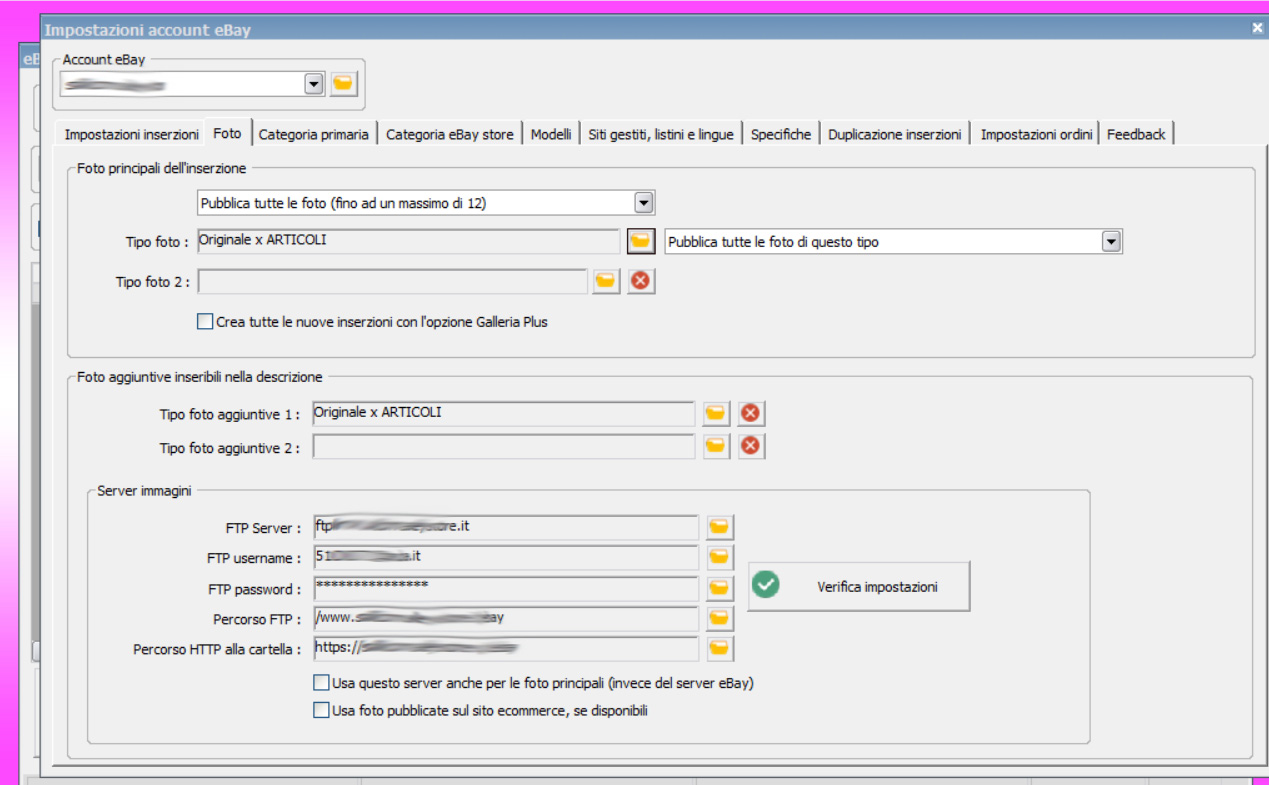

Avete configurato un server esterno dove appoggiare le foto? Le impostazioni sono corrette? https://help.readypro.it/it/930/utilizzo-delle-foto-aggiuntive-sui-template-ebay

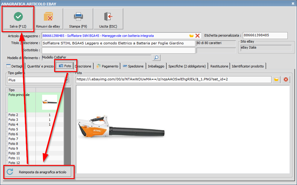

così:

Citazione: Avete configurato un server esterno dove appoggiare le foto? Le impostazioni sono corrette?
spazio hosting nostro si,

Non sono usate comunque per le foto inserzione, quindi non incide con i tempi Vedo invece che sono usate le "foto originale" come tipo foto per le inserzioni: che dimensioni hanno queste immagini? Perchè a questo punto le uniche ipotesi sono:
- le immagini che caricate sono troppo grandi (esempio immagini 3000x3000) e sarebbe preferibile inviare immagini di dimensioni più ridotte e/o - la vostra connessione è lenta (in rapporto alle dimensioni delle immagini che caricate)

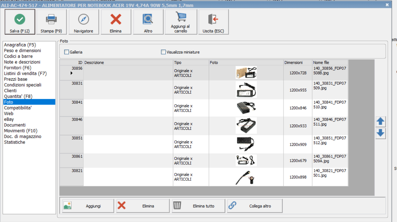

Citazione: Non sono usate comunque per le foto inserzione, quindi non incide con i tempi Vedo invece che sono usate le "foto originale" come tipo foto per le inserzioni: che dimensioni hanno queste immagini? Perchè a questo punto le uniche ipotesi sono:
potrebbe essere questo il problema, in quanto le immagini come detto prima sono di 600k anche le aggiuntive, ho letto ma non ho capito dove precisamente si configuramento in automatico "Foto aggiuntive" grazie

MEtto un esempio
