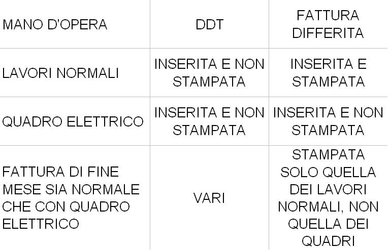

dato che è legato all'argomento, non avendo trovato risposta sull'altro post, provo a rifarti la domanda..
E' possibile che automaticamente tutte le righe con l'indicatore non stampare selezionato vengano evidenziate (anche se nella visualizzazione non è presente la colonna non stampare)? Questo al fine di eliminare la possibilità di commettere errori per sviste - nel mio caso ho due diverse visualizzazioni, una con l'indicatore ed una senza, sia per ddt che per fatt.diff.; quindi se rivedo a distanza di tempo una ddt o una fattura non mi accorgo magari che l'indicatore è selezionato)
Grazie ancora!!

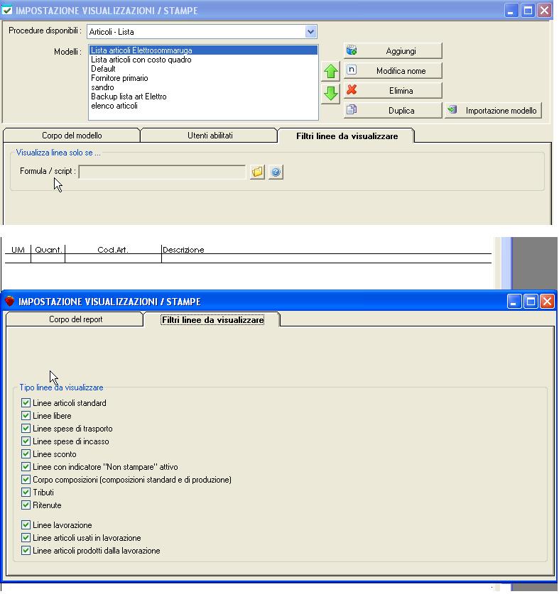

Ho provato velocemente qualcosa senza successo..
ti spiego.. ho la manodopera in una categoria, ma nella stampa ddt non posso inserire una formula (per non stampare la mano d'opera) a differenza della lista articoli.
(almeno se era questa la strada che mi indicavi..)
anche perchè se metto una formula come quella del link, dopo che mi compare "hide" piuttosto che "show", non capisco in che modo nascondere le righe.
Grazie.
nell'allegato la prima parte riguarda la lista articoli, mentre la seconda la stampa ddt

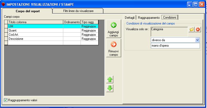

ok. credo di aver capito.. nel report editor della stampa ddt, nel corpo del doc, ho impostato come condizione visualizza solo se "categoria" diversa da mano d'opera. ed ok, funziona alla meraviglia.
Però mi trovo nella stampa le righe di mano d'opera vuote (cosa che non voglio)
Selezionando raggruppa valori e lasciando come tipo di raggruppamento "raggruppa" a tutte le colonne mi toglie le righe vuote. Va bene così o avrò delle disfunzioni? i vari articoli come voglio e ho testato non me li somma tra loro, quindi mi sembra corretto.. vorrei solo la conferma. Grazie

Non e' una gran cosa. Se ad esempio crei un DDT con due righe perfettamente uguali tipo
N.1 ARTICOLO XX Prezzo 100,00 N.1 ARTICOLO XX Prezzo 100,00
Se stampi questa DDT con queste impostazioni nel corpo compare un solo
e questo non va per niente bene direi ...

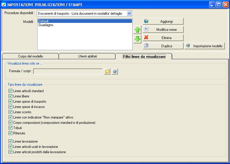

sperando di avere risposte.. nel frattempo continuo con le mie (magari assurde) ipotesi. Non è possibile nella finestra visualizzazione/stampe inserire la formula/script anche per il corpo documento? (cosa che attualmente esiste per la lista documenti)?
inizio a rendermi conto di esser pesante.. ma.. HELP
19/09/2008 18:45
Citazione: inizio a rendermi conto di esser pesante.. ma. Non pensarlo nemmeno! Scusa il ritardo nelle rispote ma tentavo di trovare un'altra soluzione. In effetti non ricordavo che non era possibile inserire lo script all'interno del corpo documento, esiste nella lista esplosa degli articoli tramite VISUAL F10 in lista documenti ma non è per nulla pratico.

anche se le vostre soluzioni mi sembrano sempre le migliori.. vi ripropongo.. (sempre che sia possibile senza stravolgimenti eccessivi del programma con un aggiornamento nella prossima versione) Non è possibile nella finestra visualizzazione/stampe inserire la formula/script anche per il corpo documento? (cosa che attualmente esiste per la lista documenti)?
21/09/2008 04:21
Citazione: Non è possibile nella finestra visualizzazione/stampe inserire la formula/script anche per il corpo documento? (cosa che attualmente esiste per la lista documenti)? La gestione di formule filtro per la visualizzazione e' una cosa che abbiamo intenzione di aggiungere su quasi tutte le procedure del programma. Purtroppo e' una cosa che richiede tempo, ma un po' alla volta troverai l'opzione di filtro su tutte le procedure. Sicuramente il corpo dei documenti e' una delle prime che verranno sviluppate, probabilmente gia' dalla prossima versione
07/10/2008 15:17
Le nuove versioni 10.9 hanno la possibilita' di utilizzare le formule filtro anche sulla stampa del corpo documenti. Con questa funzione dovresti poter risolvere la problematica che hai segnalato sopra
