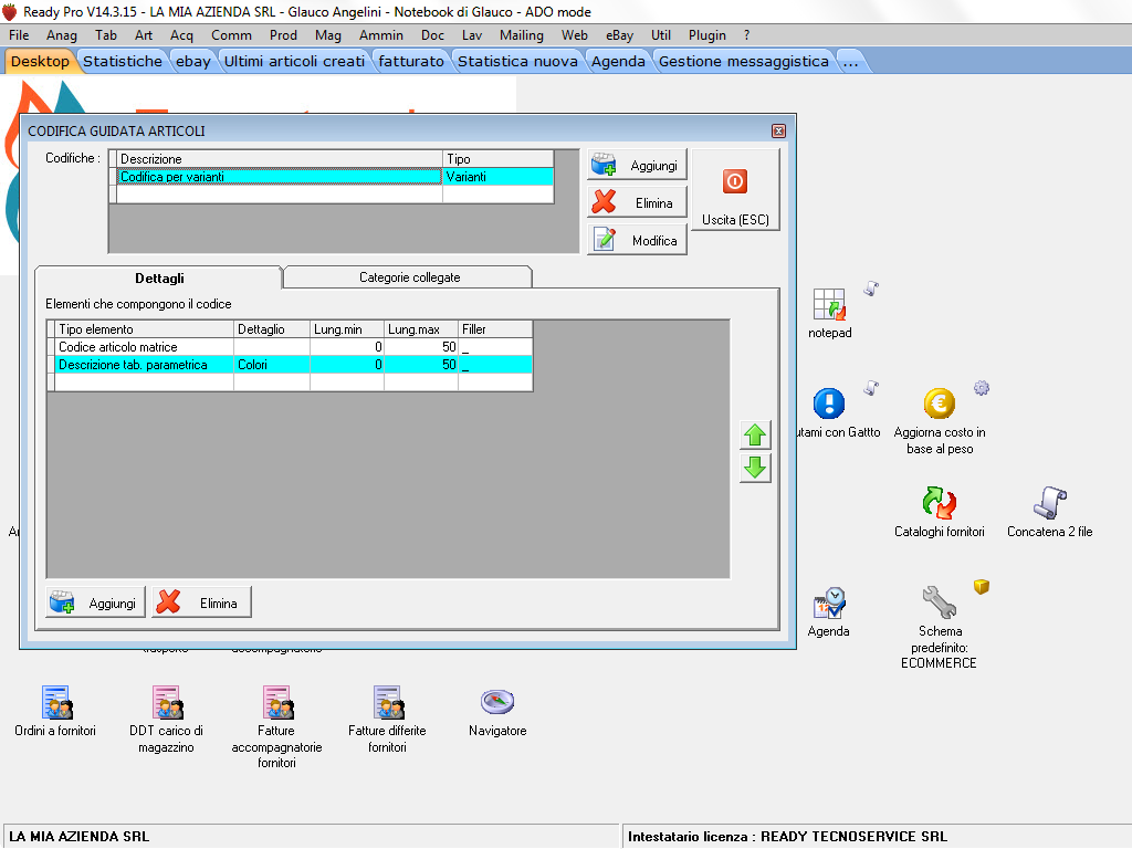

Citazione: Ho la necessità di far comparire nel codice articolo delle varianti almeno il testo fisso per poi aggiungere a mano il colore. Puoi creare una codifica guidata ed inserire gli elementi -CODICE ARTICOLO MATRICE (che prende in fase di codifica il codice della matrice) -DESCRIZIONET TABELLA COLORI

Molto probabilmente ha creato una codifica guidata simile a quella mostrata qui sotto, dove Ready chiede un codice per la MATRICE (ad esempio FAFAIPRO) e poi le varianti in automatico accodano al codice della matrice il "colore".

Grazie Glauco,
Guardando il tuo prospetto la cosa dovrebbe funzionare, ma ho solo un dubbio riguardo ai colori da inserire al momento della creazione della variante. C'è un modo per contattare l'utente del Forum "Begins" per avere una conferma definitiva da lui?

Citazione: Ho un prodotto ALFA della marca "AAA" con più colori. Poi ho sempre della marca "AAA" un prodotto BETA con le stesse varianti di colori.
A questo punto mi conviene creare una codifica automatica sia per la prima che per la seconda linea, fatta in questo modo? In questo caso io ti consiglierei di creare l'Articolo Matrice con codice ALFA (o BETA per il secondo articolo). Poi gli articoli variante, se utilizzi la codifica come da me suggerita nello screenshot precedente, li farai chiamare automaticamente ALFA-BIANCO, ALFA-NERO, ecc., BETA-BIANCO, BETA-NERO, ecc.
