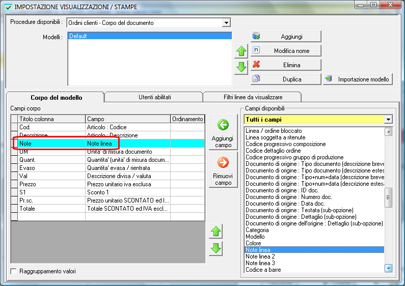

Potresti modificare la visualizzazione e le stampe dei documenti emessi in modo da mostrare il campo NOTE (se non lo stai già utilizzando):
22/09/2008 14:40
In questo modo puoi usare quel campo per indicare il colore dell'articolo o qualsiasi altro dettaglio e ritrovartelo copiato una volta che fai CONVERTI da un documento all'altro. Unico problema, come ti anticipavo sopra, è che nelle statistiche per Ready stai vendendo lo stesso articolo.

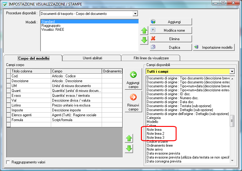

Ok. Se vuoi gestire queste colonne con i campi previsti di Ready devi usare un campo tabellare, come ad esempio TIPI2, ed il campo SCONTO1, 2, 3, 4. Siccome sopra hai scritto che questi campi devono essere liberi senza che agiscano in nessun modo sui calcoli o sull'obbligo di creare N articoli di colore differente il consiglio che ti avevo dato era quello di usare i campi NOTE, NOTE 1 e NOTE 2 che puoi tranquillamente rinominare in COLORE, SCONTO e NOTE.
Questi sono i campi da usare nel primo caso:

Se invece non vuoi creare N articoli e modificare i calcoli degli importi sul documento, questi sono quelli da inserire sia nella visualizzazione del documento che nelle stampe tramite Report Editor:
