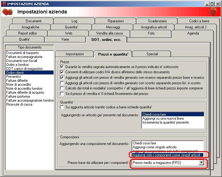

Ok allora abbiamo modificato Ready in questo modo:
1) Aggiunta la possibilita' di inserire composizioni nelle composizioni
2) Su "Impostazioni azienda" aggiunta la possibilita' di inserire anche solo i componenti delle composizioni (ovvero se sotto la barca vuoi fare in modo che compaiano solo i cavi e non le guaine e' possibile) (vedi img sotto)
3) Possibilita' di impostare il prezzo base da utilizzare sui componenti delle composizioni (vedi img sotto)
segue sotto .....

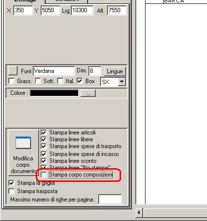

4) sul report editor possibilita' di scegliere se stampare o meno il corpo delle composizioni, ovvero se vuoi stampare solo la testa della composizione (la barca) e non i componenti (i cavi) e' sufficiente impostare correttamente il modulo di stampa.
Tutte le modifiche sono inserite in Ready 7.7.0. Domani ti invieremo per email un link per poter scaricare l'aggiornamento (x email xche' questa release non e' una versione pubblica la forniamo solo a te per questa specifica applicazione). Se preferisci che per l'aggiornamento intervenga un nostro tecnico direttamente presso la tua sede (xche' oltretutto potrebbe anche farvi un corso piu' approfondito su come utilizzare Ready) contattaci per fissare un appuntamento. Per sapere quali sono i costi relativi all'assistenza e alla formazione on-site puoi contattare direttamente commerciale@codice.it oppure telefonare in Codice e parlare con Massimo o Glauco

Ho scaricato l'agggiornamento e salvato su desktop. Ho aperto il file e cliccato su esegui. Ho seguito la procedura guidata, finito ho aperto Raedy. Ho seguito gli esempi dell'immagini impostando Ready per come da voi descritto. Meraviglia delle meraviglie, cosa ho visto:.... nulla. E' probabile che non abbia capito qualcosa o sbagliato qualche procedura, resta il fatto che aprendo un articolo composto nel riquadro listino non compare il prezzo nonostante tutti gli articoli che lo compongano siano prezzati e ricaricati. Questa mi sembrava la soluzione che voi (e anche noi) ventilavate. Non ho capito inoltre come creare composizione nelle composizioni (punto 1 vs topic del 30/06 ore 19.55). Ho visionato anche vs filmato, ma l'esempio riporta la creazione articolo tramite documento (nel caso preventivo), mentre a noi chiedavamo il modo per richiamare direttamente l'Articolo barca. In questo modo il ns lavoro veniva notevolmente gestito da Ready dandoci un buon apporto. Per quanto riguarda incontrarsi, era un'ipotesi già da noi proposta, (vedi topic del 24/06 ore 04.01). Intanto se potete mandateci i costi per tale intervento. Grazie a presto
06/07/2005 07:20
Citazione: resta il fatto che aprendo un articolo composto nel riquadro listino non compare il prezzo nonostante tutti gli articoli che lo compongano siano prezzati e ricaricati Questo e' normale. La valorizzazione dell'articolo composto non viene fatta direttamente dentro l'anagrafica dell'articolo composto (dove il prezzo rimane comunque 0) ma viene fatta solamente inserendo l'articolo dentro un documento (nel nostro esempio un preventivo)
Citazione: Non ho capito inoltre come creare composizione nelle composizioni (punto 1 vs topic del 30/06 ore 19.55). Crei un articolo barca e nella sezione composizioni inserisci gli articoli guiana. Questi articoli guaina a loro volta devono essere articoli composizioni composti da cavi. Visto pero' che, da quello che ho capito, ogni barca e' diversa dall'altra, non so se valga la pena creare l'articolo barca, forse conviene come nel nostro esempio creare direttamente la composizione sul documento ed aggiungervi all'interno le guaine
