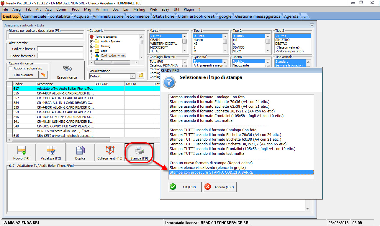

23/03/2013 08:09
Scusa ma continuo a non capire. Intendi questa?

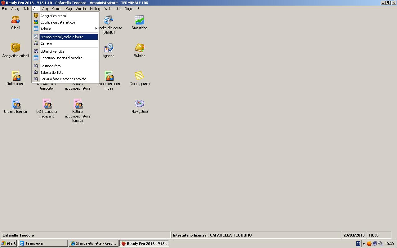

23/03/2013 10:31
Ecco lo screenshot della procedura
23/03/2013 12:11
Perfetto. Se parti dal menu come mostrato ti visualizza la griglia "vuota", per cui sei tu che aggiungi la Matrice dell'articolo. Quindi, in questo caso devi semplicemente filtrare da LISTA ARTICOLI solo le varianti e non le matrici.
