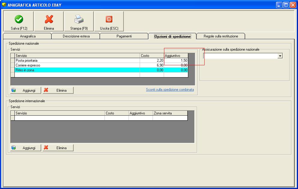

Dopo tanto...ho scoperto il motivo. Ebay non visualizza, e non permette l'immissione (se modifico direttamente da eBay il campo è oscurato), del costo per "Ogni Oggetto Aggiuntivo" quando la q.tà è, o diventa, un pz. disponibile. Fino a quì è tutto logico..... se non fosse che: Esempio...pubblico un'art. con costo di spedizione "Raccomandata" a 4,50 EUR e costo per oggetto aggiuntivo a 2,00 EUR. La pubblicazione avviene correttamente. Ne vendo 11....rimane un solo pz. il costo aggiuntivo non viene, ovviamente, più visualizzato ne su eBay e ne su Ready (se provo ad immetterlo mi ritorna a 0). Ne ordino altri 12pz. al fornitore....mi arrivano...li carico su Ready...faccio l'aggiornamento su eBay... vado a controllare...trovo 13pz disponibili...però il costo aggiuntivo non l'ho ha ripristinato e visualizza "Gratis"...se me ne accorgo subito lo cambio, altrimenti così rimane. Questo è accaduto e accade su tutti gli art. Attualmente, mi ritrovo dover modificare circa 60 art. che sono arrivati ieri. Sarebbe opportuno che in fase di aggiornamento "q.tà/disponibiltà" venisse data la possibilità di aggiornare anche le spese di spedizione come da modello impostato. Oppure altra modalità in automatico.

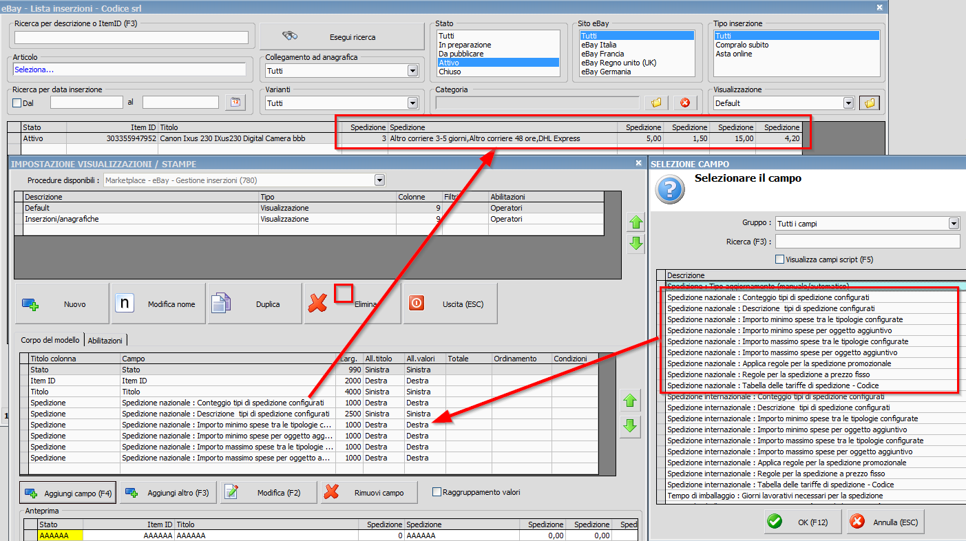

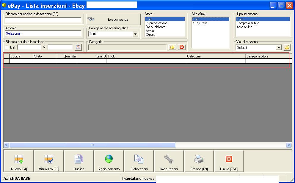

Purtroppo o così o così. In attesa degli aggiornamenti Ready sopradescritti, è possibile visualizzare, nella Lista inserzioni, le spese di spedizione e relativi costi agg. applicati all'art, in modo da fare interventi mirati?
06/06/2012 09:22
No, non e' possibile perche' per ogni inserzione possono esserci piu' modalita' di spedizione, ognuna con costi distinti, quindi non c'e' una corrispondenza "1 riga = 1 costo". Per questo motivo non e' stato possibile prevedere un campo in visualizzazione sulla lista
12/11/2019 14:10
Buongiorno, sulle nuove versioni 21.10 esistono campi specifici utilizzabili per visualizzare sulla lista inserzioni eBay dei dettagli relativi ai costi minimi/massimi configurati https://www.readypro.it/help/it/3723/visualizzare-i-costi-di-spedizione-sulla-lista-inserzioni
