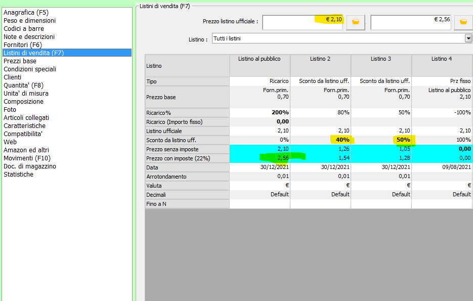

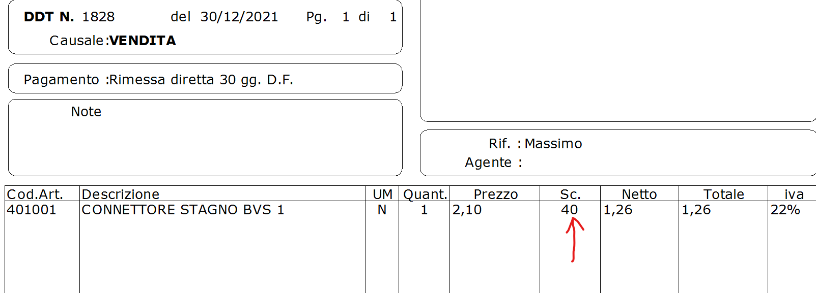

Buongiorno, grazie per la risposta. Il problema è che abbiamo la necessità di evidenziare lo sconto sul documento di vendita, ad esempio se applico per l'articolo venduto il prezzo 2 che ha sconto 10% rispetto al listino al pubblico, l'unico modo per evidenziare lo sconto sul ddt o fattura è quello di applicare lo sconto da listino ufficiale, come nell'esempio che allego. Purtroppo in questo modo, al variare del prezzo di acquisto fornitore primario, varia solo il listino al pubblico ma non gli altri listini. Sarebbe possibile applicare una riga aggiuntiva al tipo di listino, oltre quella dello sconto da listino ufficiale (che non utilizziamo), per esempio: sconto da listino al pubblico, che funzioni allo stesso modo dello sconto da listino ufficiale, così da evidenziare gli sconti sui documenti di vendita? Grazie

Buongiorno, in base a quale parametro la procedura mi ricalcola tutti i prezzi di vendita? Come spiegato prima, non dovrei ricalcolare i prezzi di vendita, ma semplicemente attribuire una priorità di scelta nel tipo di listino, che purtroppo non è opzionabile, cioè determinare lo sconto non da listino ufficiale ma da litino al pubblico, provo ad inserire uno screenshot per in allegato per chiarire meglio la nostra esigenza, che è: 1) ricalcolo automatico dei prezzi dei vari listini, al variare del prezzo di acquisto. 2) evidenziazione dello sconto del listino sul documento di vendita documento
nell'esempio del file 1 che allego, il prezzo di listino ufficiale corrisponde al prezzo di listino al pubblico, perchè è stato variato manualemente
nell'esempio del file 2, si nota che è stato cambiato il prezzo di acquisto e si è aggiornato anche il prezzo di listino al pubblico ma non i prezzi dei listini 2 e 3.
Non si potrebbe inserire un'opzione nella colonna > listino - tipo, come evidenziato nel file 3, che sostituisca o aggiunga lo sconto da listino al pubblico così da avere l'aggiornamento simultaneo di tutti i listini al variare del prezzo di acquisto.
In pratica dovrebbe essere: listino 1 opzione principale RICARICO Listino 2 e 3 opzione principale SCONTO DA LISTINO AL PUBBLICO

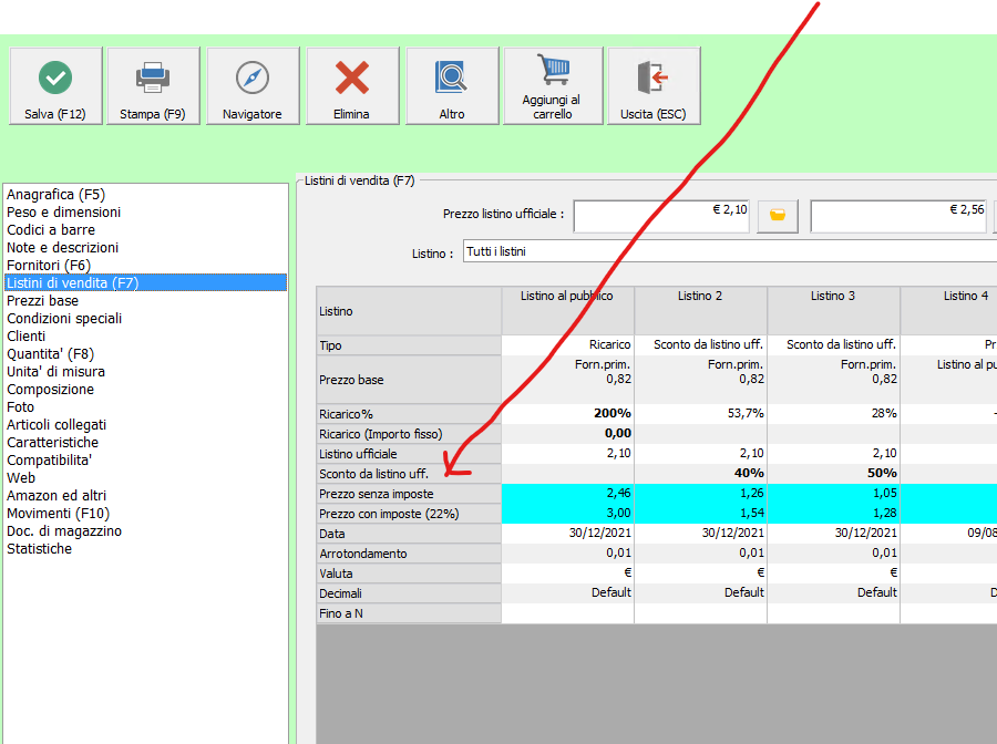

Ho fatto la prova, caricando un ddt impostando il prezzo base come ultimo acquisto su tutti i listini ma siamo sempre al punto di partenza, non mi aggiorna gli altri listini (2, 3, ecc), se non modifico il prezzo di listino ufficiale. Se inserisco il ricarico nei listini 2, 3, ecc., non mi compare lo sconto da listino al pubblico.

Citazione: Ho fatto la prova, caricando un ddt impostando il prezzo base come ultimo acquisto su tutti i listini ma siamo sempre al punto di partenza, non mi aggiorna gli altri listini (2, 3, ecc), Devi lasciare questa regola sul LISTINO AL PUBBLICO e va bene così. Poi, sugli altri listini devi impostare come PREZZO BASE il prezzo del Listino al Pubblico e nella cella di Ricarico devi inserire -10% sul Listino 2, -13% sul Listino 3, e così via...

scusate se mi intrometto, ma questa domanda di Emmebi interessa anche a noi. Io ho capito che lui vuole far vedere al cliente che il prezzo "base" è 2,10 ma se il cliente ha il "listino 2" deve vedere: prezzo 2,1 - sconto 10% con il consiglio vostro (che è il metodo che usiamo noi attualmente), il cliente con il "listino 2" non vedrà il prezzo 2,1 ma direttamente 1,89. quindi non vede lo sconto ma solo il prezzo scontato. corretto? perche se invece funziona come lo chiede Emmebi, vorrei capire come farlo anche io. Grazie e buon lavoro

Citazione: Io ho capito che lui vuole far vedere al cliente che il prezzo "base" è 2,10 ma se il cliente ha il "listino 2" deve vedere: prezzo 2,1 - sconto 10% Con uno script puoi calcolare il valore di sconto tra due campi per cui se questi campi sono valori che si possono estrarre su una griglia di visualizzazione puoi anche utilizzarli su una formula.

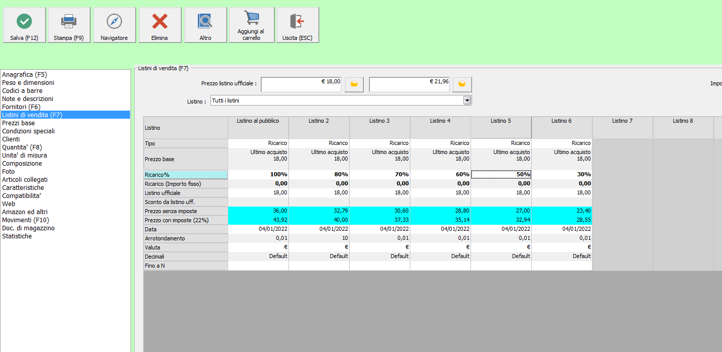

Buongiorno, d'accordo per un appuntamento di teleassistenza con un vostro tecnico per la sua realizzazione. Prima di cambiare tutta la procedura di gestione dei listini di vendita vorrei sapere: quando ho impostato tutti i listini degli articoli con la logica proposta > listino al pubblico: Ricarico da prezzo acquisto ( o prezzo ultimo acquisto) - listino 2: sconto da listino al pubblico - listino 3: sconto da listino al pubblico - listino 4: ricarico e così anche gli altri eventuali listini impostati impostando lo sconto invece che da listino ufficiale come ricarico negativo dal prezzo di listino al pubblico, come faccio ad importare da foglio excel con util>IMPORT, creando il tracciato, un listino fornitore con prezzi di acquisto da aggiornare, senza movimentare il magazzino (quindi non caricando un ddt fornitore), in modo che possano variare automaticamente anche i prezzi di acquisto e di conseguenza i prezzi del listino di vendita (Ho disattivato come consigliato l'associazione automatica articoli - fornitori). Allego alcuni screenshot con tutti i passaggi eseguiti, come esempio. Grazie

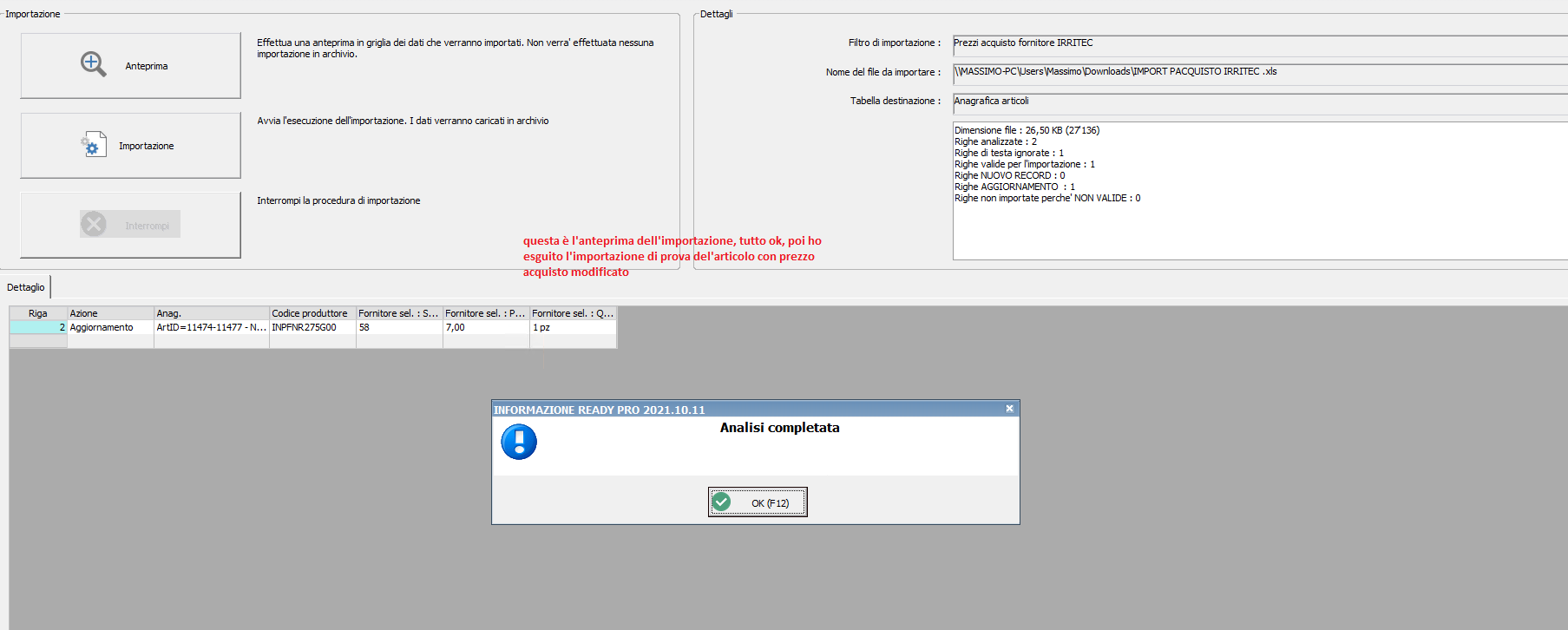

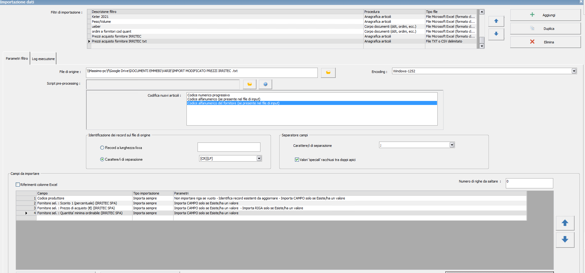

Fatto import con stesso tracciato excel ma inserendo i dati in nuovo file excel 97-2003 e non cambia niente. Poi ho creato nuovo tracciato txt e salvato file come testo, ma quando faccio import e anteprima, non compare niente, cioè non fa importazione. Non ho variato nessun elemento nei campi identificazione dei record sul file di origine e nemmeno nel campo separatore campi. Allego la schermata importazione

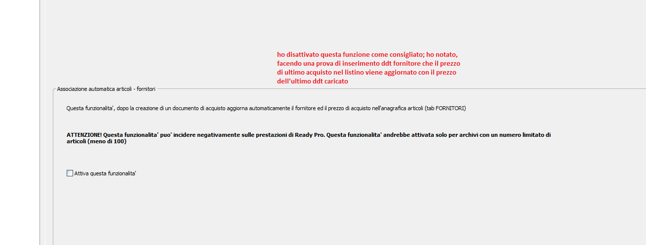

...Mi sono accorto che è attiva l'associazione automatica articoli; questa funzione se attiva, può influenzare il risultato dell'IMPORT? Se disattivata, si aggiornano comunque i prezzi di acquisto al carico dei ddt acquisto?

Citazione: Poi ho creato nuovo tracciato txt e salvato file come testo, ma quando faccio import e anteprima, non compare niente, cioè non fa importazione. Questo è sinonimo di filtro di importazione diverso dal file.
Prova a comprimerlo con WinZip o simili e allegare il file qui.
Citazione: Mi sono accorto che è attiva l'associazione automatica articoli; questa funzione se attiva, può influenzare il risultato dell'IMPORT? Non centra nulla anche se comunque quell'opzione è da disattivare pena un rallentamento eccessivo in fase di salvataggio documenti.

ok, ti allego sia il file txt che quello xls. Non li ho compressi perchè sono 50 kb totali
U5170
12/01/2022 12:07
U5170
Citazione: Questo è sinonimo di filtro di importazione diverso dal file. Infatti vedo che hai specificato di utilizzare il carattere ";" (punto e virgola) ma nel file TXT vedo che c'è il TAB (tabulatore).
Magari analizzando più a fondo potrebbero esserci anche altri errori per cui ti consiglio di richiedere un aiuto ad un nostro tecnico in teleassistenza.

Grazie per la risposta, ho risolto smanettando un pò con i tracciati. Ho visto che la variazione viene eseguita anche con fornitore primario invece che con ultimo acquisto, nel senso che se il fornitore primario nell'anagrafica articolo è il primo sopra, il prezzo di acq. viene aggiornato, quindi ok. Grazie per la pazienza
