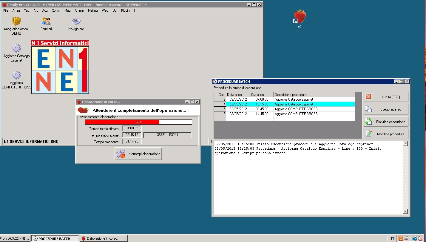

Salve, prima di inviarvi l'archivio del catalogo, ho fatto un'altra prova. Ho rinominato l'archivio esprinet, ho preso una copia vecchia di un paio di settimane, ho effettuato l'aggiornamento del catalogo esterno e ho aggiornato il catalogo....
Mi da lo stesso errore, credo a questo punto che non sia il catalogo esterno ma qualche cosa nell'allineamento dei due archivi.
L'aggiornamento mi si blocca e da quel messaggio tre volte durante l'aggiornamento, come detto sopra basta fare esc e l'aggiornamento prosegue.

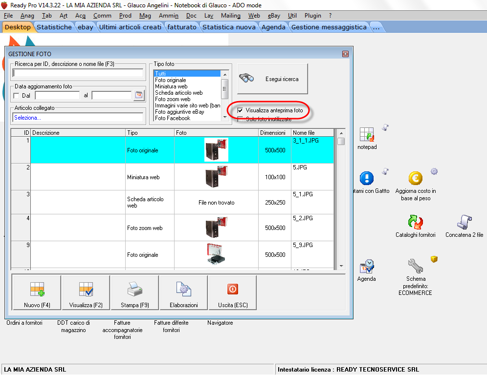

ok, credo di aver inquadrato il problema, il blocco si verifica quando ho attivo il flag su aggiorna foto, tra l'altro nell'archivio ne ho diverse che non si riescono a rigenerare. Come posso fare per eliminare le foto danneggiate, esiste un modo per trovare le foto corrotte magari un software che le identifica ed eliminarle con gli eventuali collegamenti? Premetto che ho quasi 16.000 foto tra quelle scaricate dal catalogo e quelle caricate manualmente.
27/04/2012 11:33
Citazione: esiste un modo per trovare le foto corrotte magari Con Ready l'unico modo per trovarle è ricercarle su ART > GESTIONE FOTO e attivare l'opzione indicata in figura in modo da identificare quelle con sfondo grigio oppure con scritta "file non trovato":

Risolto, sono riuscito a trovare gli articoli, ho sostituito le foto manualmente, adesso funziona.

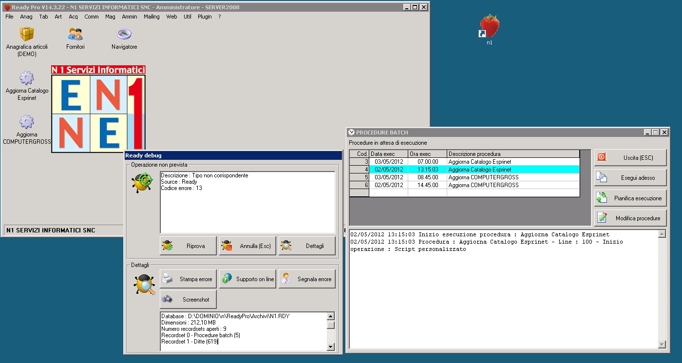

Mi associo anche io a questo problema perché anche a me dà errore N. 13 tipo non corrispondente.
Tuttavia mi è un po' impossibile sostituire manualmente le immagini, avete altre soluzioni?
Si può correggere il codice del catalog???
02/05/2012 16:00
Allego uno dei numerosi debug di errore. (Vi ho anche inviato 2 segnalazioni nel tempo)
Database : D:\DOMINIO\n\ReadyPro\Archivi\N1.RDY Dimensioni : 212,00 MB Numero recordsets aperti : 9 Recordset 0 - Procedure batch (5) Recordset 1 - Ditte (619) Recordset 2 - Catalogs (1) Recordset 3 - CatalogsImpostazioni (3 Recordset 4 - Magazzini ( Recordset 5 - Articoli (57302) Recordset 6 - Articoli categorie (1674) Recordset 7 - Prezzi di vendita (118159) Recordset 8 - SELECT * FROM [Articoli fornitori] WHERE ([Tipo ditta]=2)AND([ID ditta fornitore]=1)AND([Codice articolo fornitore] Like 'CS00254427')AND([ID articolo]=32182) (1)

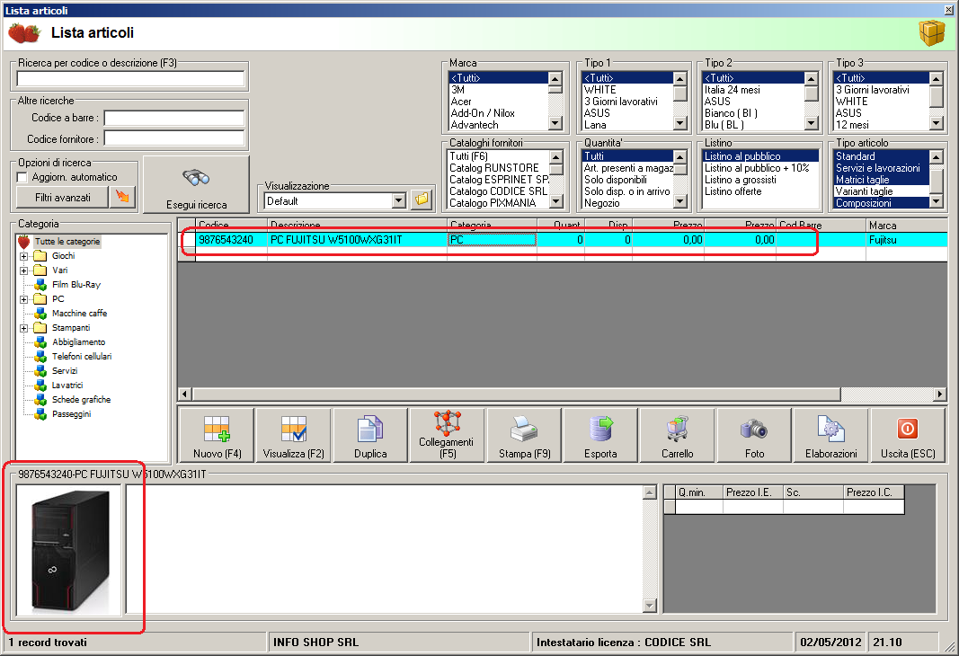

Dovrei aprire un altro post (ma forse intanto può aiutare qua):
Ho trovato diversi articoli non caricati (nemmeno all'interno del catalog esprinet) di marca FUJITSU
Es di codice: W5100WXG31IT GB3S10Z00ITY12

Ho provato ad importare manualmente una foto di un articolo FUJITSU ma non sono comparsi errori
