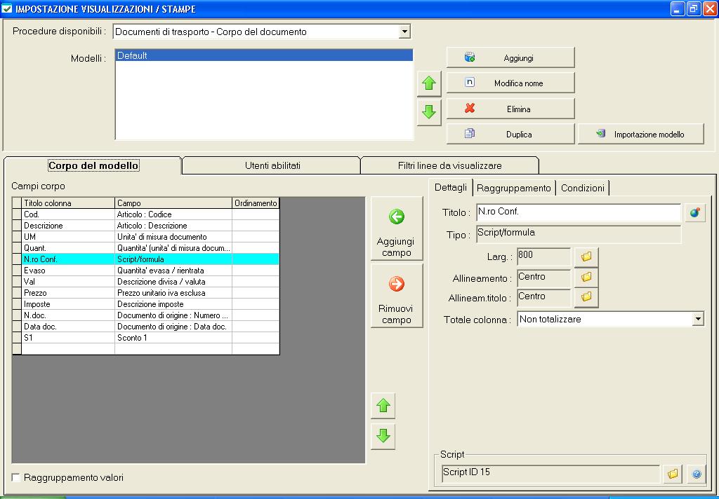

Ciao, vista la casistica un po' complessa, dovresti inviarci una copia del tuo archivio a support@codice.it in modo che possiamo fare una verifica direttamente su quello
Ti ricordo inoltre che normalmente, data l'eterogeneita' e la complessita' delle richieste, non abbiamo possibilita' di fornire un supporto gratuito per lo sviluppo di script e formule. Se si hanno le dovute conoscenze di programmazione esiste una reference che dovrebbe essere sufficiente per lo sviluppo http://www.readypro.it/scriptingreference dove e' presente anche una sezione con numerosi esempi Altrimenti e' necessario acquistare un paio d'ore di teleassistenza e farsi aiutare nella creazione degli script da un nostro tecnico

Ciao Fabio, la teleassistenza l'avevo già acquistata (2 ore) ed utilizzata solo in parte (meno di un'ora) con la quale abbiamo risolto vari miei dubbi. Lo script penso che abbiate modificato uno che vi avevo mandato ma che nn funzionava bene......la cosa strana è che all'inizio tutto andava bene dai test....ora mi sono accorto invece della problematica in questione.....potrebbe essere dovuto a qualche aggiornamento??? potrebbero essere coinvolti gli arrotondamenti delle unità di misura???

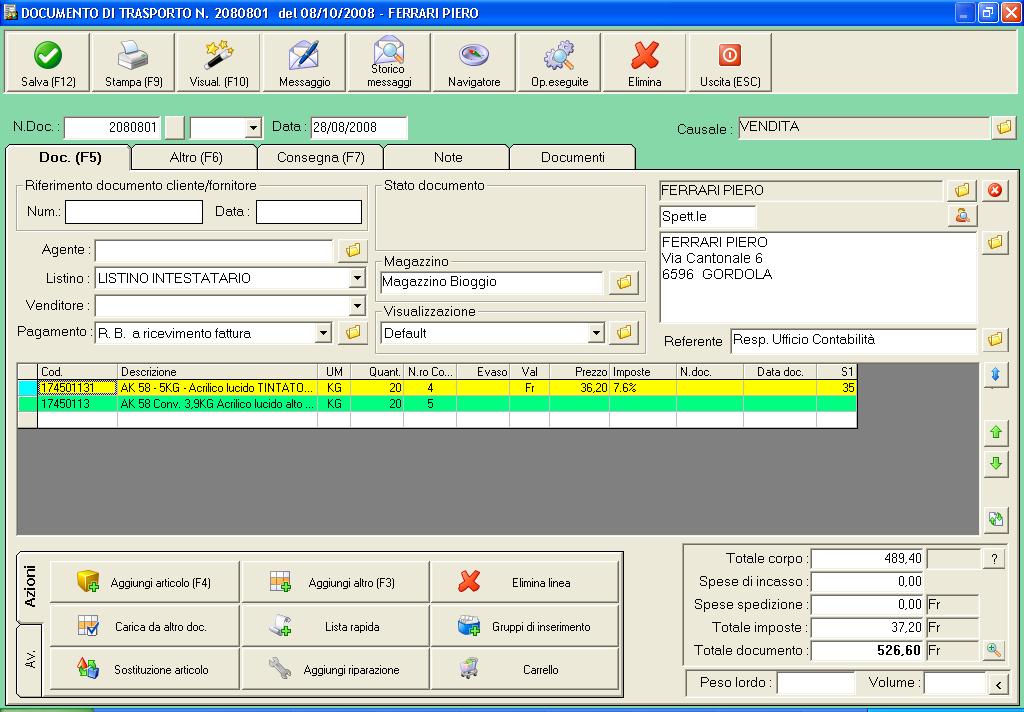

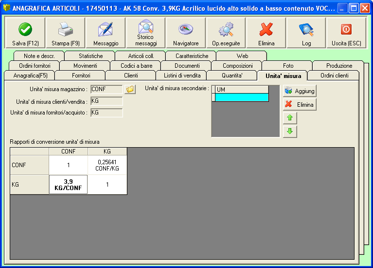

Ciao, lo script direi che va bene Ma i due articoli hanno dei rapporti di conversione diversi, il componente ha un rapporto KG/CONF di 3,9 quindi e' normale che con 20 KG scarichi 5 confezioni. Quante ne dovrebbe scaricare scusa?

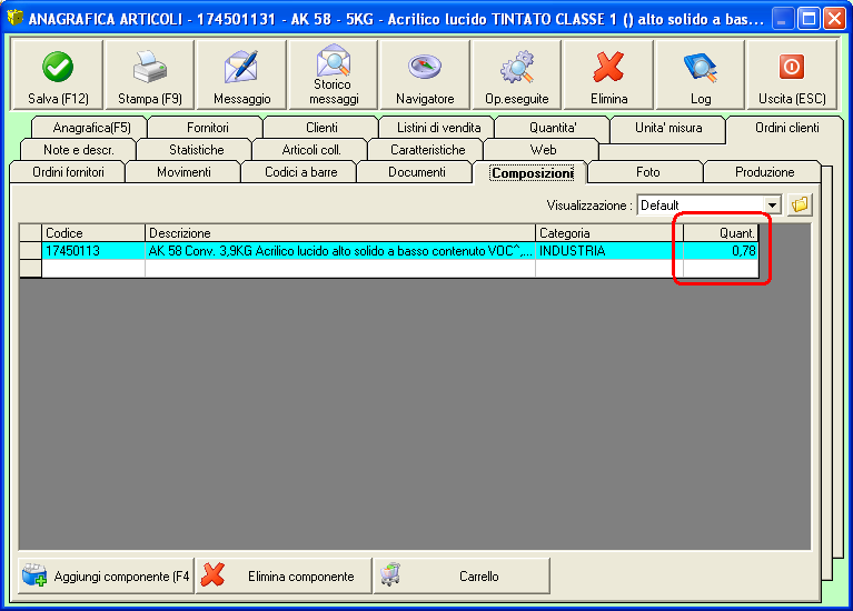

In pratica il prodotto AK58 BASE NEUTRA è di 3,9 kg (prodotto che movimenta magazzino, ma io vendo un prodotto manipolato ovvero AK 58 TINTATO ( a cui ho aggiunto pigmento e quindi messo in tinta) che ha peso 5 kg infatti ho creato un articolo composizione con nuovo peso e descrizione che è generato dalla base neutra sopra descritta. Ma se vendo 4 confezioni di AK 58 TINTATO, queste vengono generate e quindi devono scaricare solo 4 confezioni di base neutra.

Citazione: Ma se vendo 4 confezioni di AK 58 TINTATO, queste vengono generate e quindi devono scaricare solo 4 confezioni di base neutra. Be', questo non e' quello che viene detto al programma. Perche' a Ready e' stato detto che:
-Se vendi 1Kg di AK58 tintato usa 1Kg di base neutra Quindi : Se vendi 20Kg di AK58 tintato usa 20Kg di base neutra E 20Kg di base neutra sono 5,1 Confezioni

Sai qual'e' il problema di fondo? Che sulle composizioni non si puo' specificare l'unita' di misura di riferimento e viene sempre usata l'unita' di misura dell'articolo padre. Tu hai impostato nella composizione 1 (intendendo 1 CONF) invece Ready lo usa come 1KG Per casi come questi andrebbe utilizzato il modulo di produzione

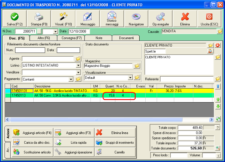

Scusa ma non ti seguo. Allora: A: articolo AK58 BASE NEUTRA da 3,9kg (movimenta magazzino) B: articolo AK58 TINTATO da 5kg (articolo composizione composto dal solo AK58 BASE NEUTRA da 3,9kg)
Se vendo 4 confezioni del prodotto B per un totale di 20kg mi scarica 5 confezioni del prodotto A, e questo non è corretto per le mie esigenze in quanto l'articolo B che vendo è sì generato da A ma cambia peso perchè aggiungo del colorante (tinter) che in fase di composizione non contemplo essendo un prodotto di servizio. Sono al corrente di perderne le tracce in quanto lo scarico manualmente, ma sarebbe impossibile tenerne traccia correttamente in quanto a seconda della tinta metto un mix di coloranti i quali sono circa una ventina diversi ed ad ogni colore ne aggiungono solo alcuni ed in peso diverso.

Quello che io intendevo era fare cosi'
12/10/2008 09:00
In modo che "esplodendo" l'articolo comparisse la quantita' corretta
