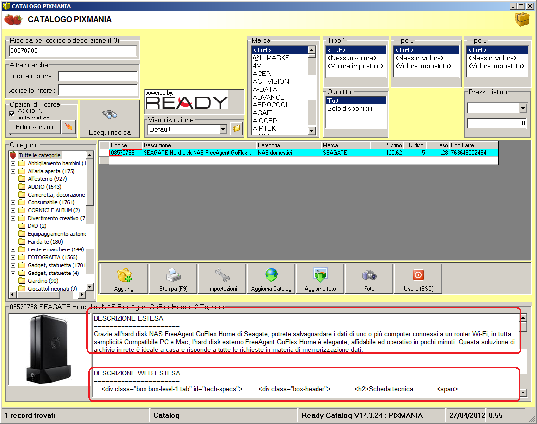

Citazione: Nel catalogo di pixmania c'è solo il flag importa schede tecniche.... In effetti il funzionamento e' un po' articolato...
Il flag indica solo al programma di importare la scheda tecnica nel catalogo esterno. Nel catalogo esterno la descrizione viene sempre importata nel campo "descrizione estesa" (del catalogo esterno) mentre la scheda tecnica viene importata nel campo descrizione estesa web (se il flag e' selezionato) come vedi evidenziato nello screenshot qui sotto

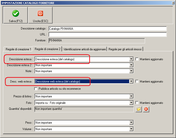

USER0
Pero' dove queste descrizioni vengono poi importate nell'anagrafica articoli principali e' definitio dalle impostazioni del catalogo, ovvero queste evidenziate in figura. Quindi per esempio il campo "descrizione estesa web" del catalogo esterno potrebbe essere importato nel campo "note" dell'archivio principale, oppure il campo "descrizione estesa" nel campo "descrizione estesa 2"

USER0
Nel tuo caso probabilmente hai configurato in questo modo
"Descrizione estesa" IN "Descrizione estesa" "Descrizione web estesa" IN "Descrizione web estesa"
(che in effetti sembra la cosa piu' logica) Il problema e' che in fase di pubblicazione sull'ecommerce la "Descrizione web estesa", quando presente, prende sempre il posto della "descrizione estesa" e quindi in questo modo non riesci a vedere le due descrizioni insieme sul sito.

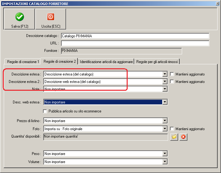

Non so se fino a qui sono stato chiaro, spero di si...
Comunque, premesso tutto questo, una configurazione corretta puo' essere quella evidenziata in figura, ovvero
"Descrizione estesa" IN "Descrizione estesa" "Descrizione web estesa" IN "Descrizione estesa 2"

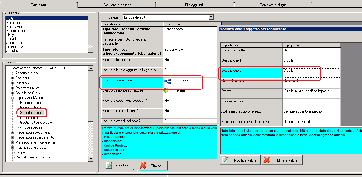

USER0
Ultima cosa, ma non meno importante, sul template assicurati che la visualizzazione del campo descrizione estesa 2 sia attiva, cioe' che sia impostato su VISIBILE
