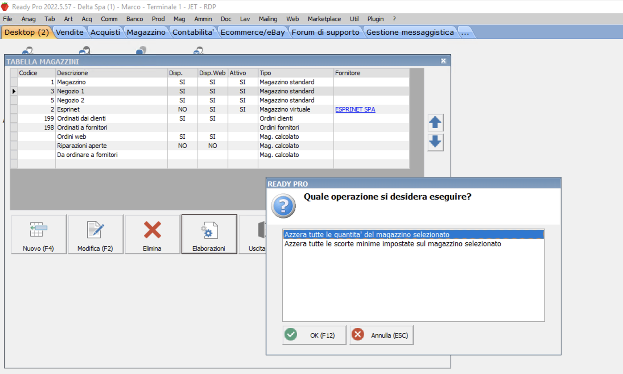

Se pensi di avere le giacenze completamente sballate allora conviene Azzerare tutto il magazzino e ripartire con un DDT di carico.
Per Azzerare il magazzino puoi utilizzare il pulsante evidenziato in figura:

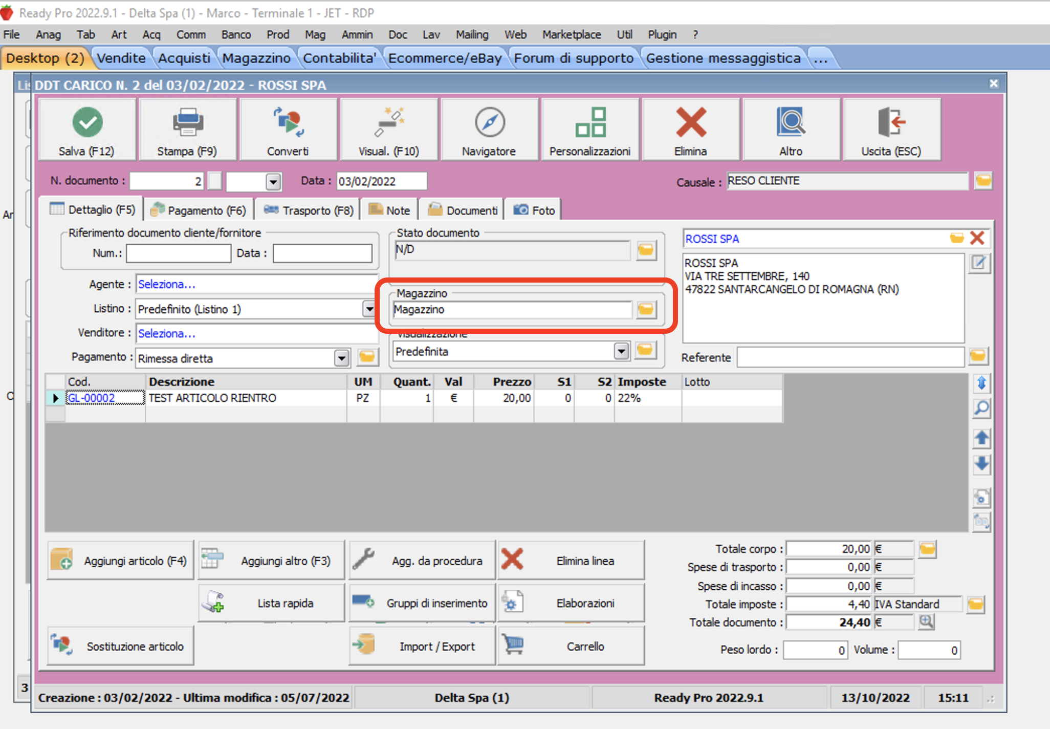

Citazione: importare tutte le nuove giacenze da inventario su ddt di carico, poi confrontare i due magazzini e nel caso Potresti semplicemente cambiare il magazzino selezionato per trasferire così con un click tutte le giacenze sul primo:
