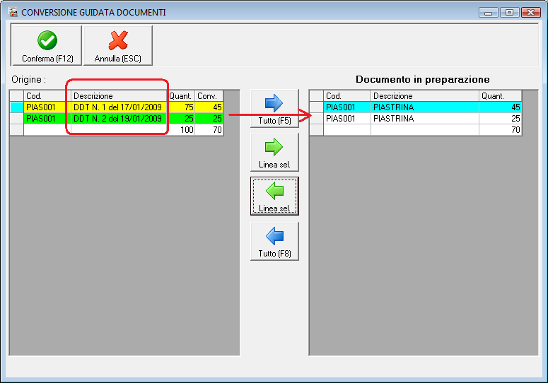

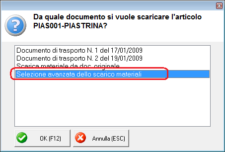

Ciao Varja, per la prossima versione abbiamo fatto queste modifiche
1) In caso di importazione di lavorazioni con materie prime inviate con piu' documenti comparira' una opzione aggiuntiva SELEZIONE AVANZATA DELLO SCARICO MATERIALI
10/03/2009 10:59
2) Si aprira' una finestra con a sinistra le DDT di spedizione in C/TO lavoro e da cui si potranno scaricare quantita' diverse da ogni DDT

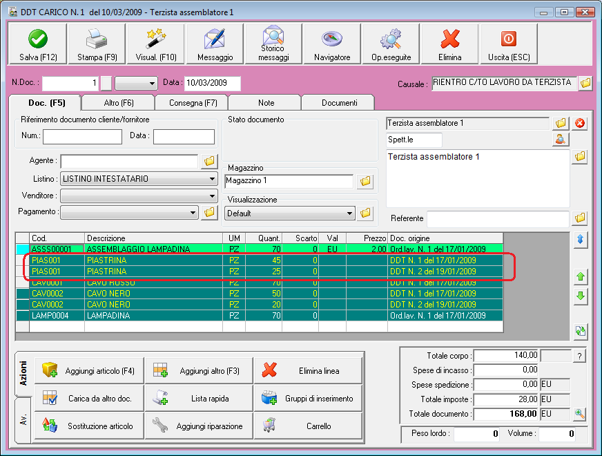

10/03/2009 11:02
3) Sul DDT di carico verranno automaticamente caricate le quantita' selezionate (separate per DDT di spedizione ovviamente)
