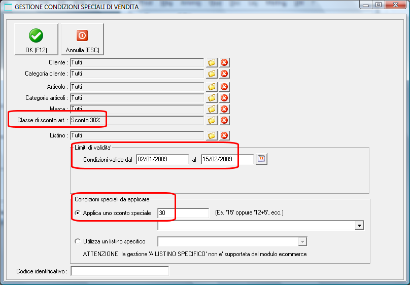

Entri negli articoli che vuoi scontare del 30% ed applichi questa "Classe di Sconto":
21/12/2008 14:08
Ora nelle condizioni speciali di vendita puoi creare le tre condizioni in base alla Classe di sconto indicata sugli articoli:

Citazione: gli articoli non fanno parte di una stessa categoria ne tanto meno di una stessa marca Allora l'unica strada percorribile è l'ultima opzione che ti ho mostrato sopra.
