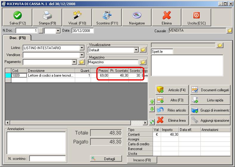

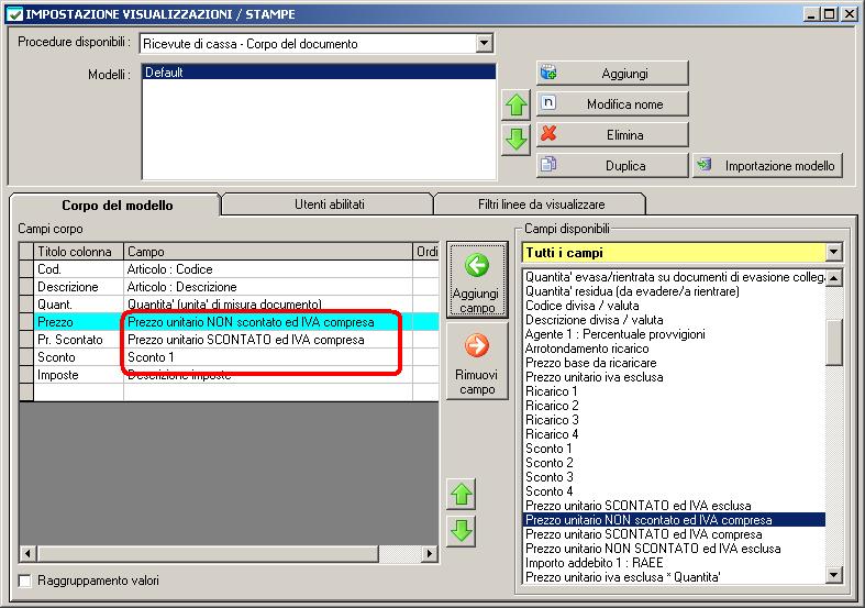

Immaginiamo di voler visualizzare sulla vendita al banco i campi da te richiesti: - PREZZO - PREZZO SCONTATO - % DI SCONTO
Per avere una visualizzazione come quella mostrata nella figura:

Devi personalizzarti la visualizzazione e/o le stampe inserendo i seguenti campi:

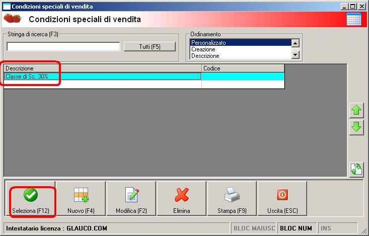

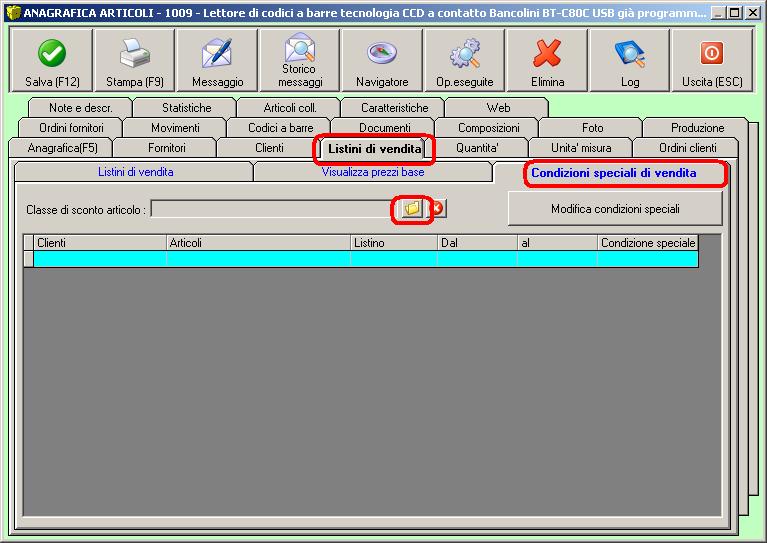

Per realizzare questo però dovresti crearti delle CLASSI DI SCONTO e collegarle agli ARTICOLI tramite delle CONDIZIONI SPECIALI DI VENDITA. Per farlo devi entrare in un articolo e premere sulla cartellina gialla che trovi in LISTINI DI VENDITA / CONDIZIONI SPECIALI DI VENDITA come indicato in figura:
30/12/2008 16:01
Crei ad esempio una Classe di sconto chiamata "CLASSE A" oppure "CLASSE 30%" e la selezioni per questo articolo. P.S.: tieni presente che se lo fai sulla MATRICE puoi deci confermare di modificare le modifiche anche sulle VARIANTI.

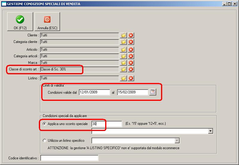

Ora per creare una CONDIZIONE SPECIALE DI VENDITA da applicare a tutti gli articoli con indicato questa CLASSE DI SCONTO devi entrare in ART / CONDIZIONI SPECIALI DI VENDITA e crei una nuova regola come qui sotto indicata:
30/12/2008 16:06
Facendo in questo modo puoi impostare le regole su singoli articoli ed inserire uno sconto che parte esclusivamente il 12 gennaio per terminare il 15 febbraio.

Ho fatto un tentativo su un articolo ed è tutto ok ma avrei 2 domande. L'artcolo costa 79€ ho messo uno sconto del 30% e su REGISTRAZIONI DI CASSA mi compare 55,30€ Prezzo scontato, ma ho notato che su quel prezzo non posso intervenire ovvero non posso cliccare 2 volte e scrivere manualmente l'arrotondmento a 55€ ed avrei invece la necessità di intervenire direttamente sul prezzo scontato dell'articolo o perlomeno di avere un arrotondamento per ogni 5€. Grazie
02/01/2009 10:57
Infatti quello è un campo calcolato non modificabile. In questi casi devi intervenire a fine vendita inserendo ALTRO (F3) / SCONTO IN VALORE ASSOLUTO
