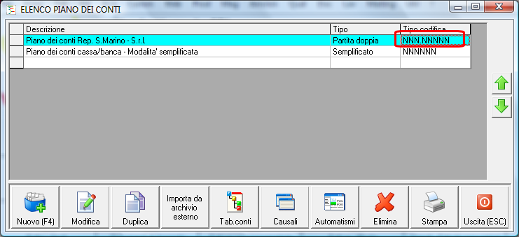

Per modificare l'attuale codifica del tuo piano dei conti devi come prima cosa convertire il piano dei conti da Partita Doppia a Semplificato facendo doppio clic su TIPO. A questo punto sempre con un doppio clic puoi modificare la variabile guida su TIPO CODIFICA:
02/01/2009 10:36
Reimposti il piano dei conti in PARTITA DOPPIA e modifichi a mano tutte le codifice dei vecchi conti.

Citazione: Effettuare questo cambiamento può comportarmi problemi ? No. Ready usa un'altro indice per tener traccia del conto utilizzato. Ovviamente potrai modificare la codifica ed il nome a piacimento ma attenzione a non stravolgerlo. Ad esempio un conto Patrimoniale CASSA non farlo diventare un Economico SPESE DI ENERGIA ELETTRICA!

Salve, anche io avevo la necessità cambiare la codifica il Piano dei Conti Italia in partita doppia NNNN in NNN.NNNN (quello di default di Ready che ho acquisito quando avevo la v.9), per cui ho convertito il conto in semplificato, ho variato la codifica, ma quando vado a riconvertire su partita doppia mi viene fuori il messaggio "ULTIMO CARATTERE DEL CONTO <0605> non valido. Non riuscendo a capire quale fosse il problema ho anche provato ad eliminarlo ma poi ripetendo l'operazione mi viene fuori "ULTIMO CARATTERE DEL CONTO <0606> non valido e così via. A cosa è dovuto l'errore e come si risolve?

Citazione: cambiare la codifica il Piano dei Conti Italia in partita doppia NNNN in NNN.NNNN ( Non sono sicuro di aver capito. La nuova codifica che vuoi utilizzare e' NNN.NNNN ? Ma allora quali sono i codici dei conti che hai inserito? Perche' dovresti modificare il codice dei conti per essere nel formato NNN.NNNN (quindi ad esempio 101.0001 e' un codice valido, 0605 non e' sicuramente un codice valido, lo sarebbe con una codifica NNNN)

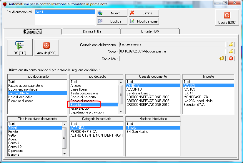

Per il Piano dei Conti chiederò aiuto al commercialista; mi è rimasto un problemino. Non riesco a fare una regola per l'automatismo dello sconto calcolato sull'intero corpo del documento, pertanto tutte le fatture che hanno tale sconto non vedono generata la prima nota in automatico. Puoi suggerirmi come fare?

02/02/2009 18:21
Devi aggiungere una regola per la linea SCONTO come indicato in figura:
