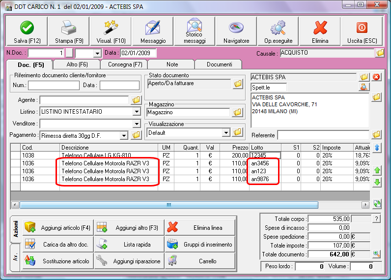

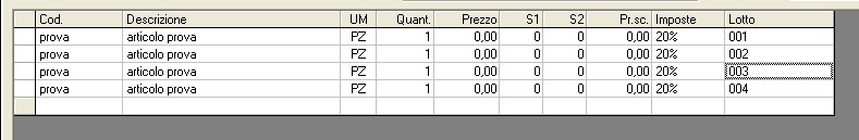

Citazione: se devo stampare i seriali al carico di magazzino non c'è nessun problema.... anzi così non mi dimentico di farlo Come ti ho scritto sopra Ready non gestisce la stampa dei numeri seriali come serve a te. Una soluzione ci sarebbe, ma non è affatto pratica: dovresti inserire gli articoli nel DDT DI CARICO ripetuti tante volte quante sono le quantità. Invece di inserire TELEFONO MOTOROLA - PZ - 3 - Serial Number 1, 2, 3, ecc dovresti replicare le linee 3 volte TELEFONO MOTOROLA - PZ - 1 - Serial Number 1 TELEFONO MOTOROLA - PZ - 1 - Serial Number 2 TELEFONO MOTOROLA - PZ - 1 - Serial Number 3

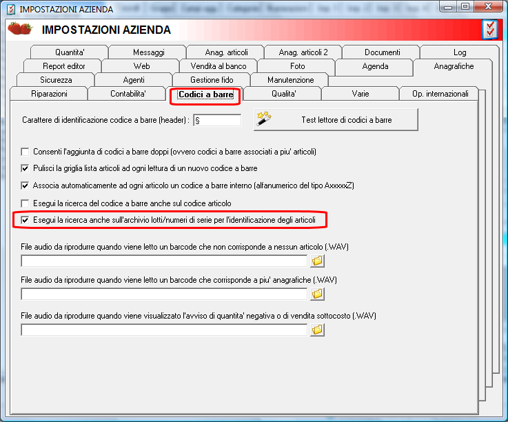

Questo però quando si caricano gli articoli (e i relativi seriali).... e quando li devo scaricare? Quando creo un documento, se leggo il codice a barre con un seriale, nel documento mi viene inserito quel seriale?
08/01/2009 05:45
Citazione: Quando creo un documento, se leggo il codice a barre con un seriale, nel documento mi viene inserito quel seriale? Se vuoi che in fase di vendita, leggendo con il lettore di codici a barre, Ready ricerchi anche all'interno dell'archivio NUMERI SERIALI devi abilitare l'opzione indicata in figura in UTIL / IMPOSTAZIONI AZIENDA / CODICI A BARRE:

I seriali li ho inseriti tramite ddt come si vede dall'allegato ma non riesco a stamparli Nel report (stampato tramite la procedura "stampa codici a barre") ho inserito come campi: - codice a barre generico - codice articolo ma non so come inserire il seriale
Se inserisco il campo "lotto di vendita" non viene stampato niente (forse serve ad altro?)

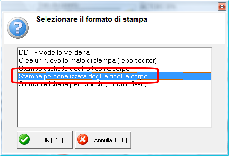

04/02/2009 08:38
Sicuro di stampare nella sezione giusta? Quando premi su STAMPA all'interno di un DDT DI CARICO selezioni "Stampa personalizzata degli articoli a corpo"?
04/02/2009 09:11
No.... questo passaggio lo saltavo
