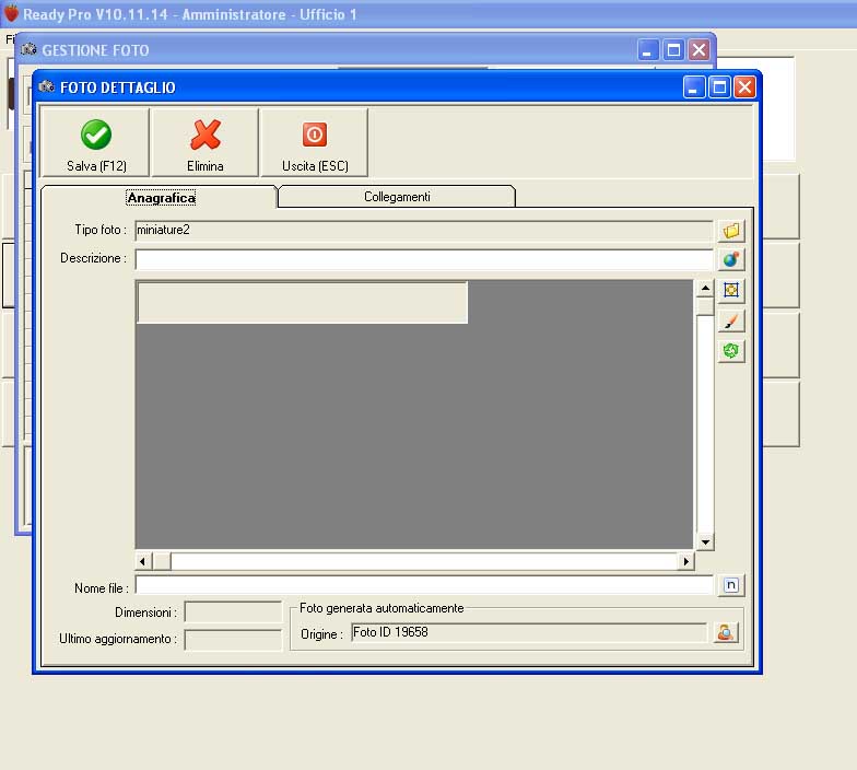

Forse non ho spiegato il problema adeguatamente.
Dapprima ho creato il tipo "Foto Originale", associando il percorso fisico dove sono le foto; successivamente come spiegato dalla guida ho creato gli altri tipi di foto, generando la "Miniatura" in maniera automatica partendo dal tipo "Foto Originale" e impostando la larghezza a 100px (altezza 0). Il risultato a fine elaborazione (nella quale tutto sembra essere andato a buon fine) è che nella anagrafica articolo nella scheda foto come si vede nella screen allegata alla miniatura corrisponde un "File non trovato".
Ho controllato la tabella foto presente nel database e nella colonna id foto il valore è corretto e cioè punta alla foto madre (Foto Originale).

Poui mostrarci uno screenshot della finestra simile a quella indicata da Fabio riferita ad un'immagine che Ready non trova?
kstore
29/01/2009 18:37
kstore

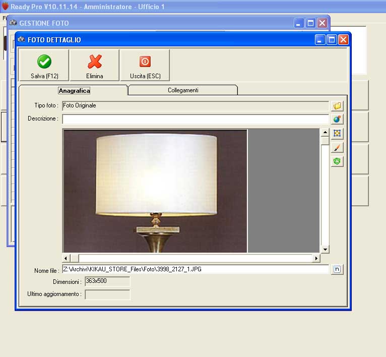

Ecco le screen
29/01/2009 18:40
A quanto pare Ready durante la generazione automatica delle immagini collegate non è riuscito a salvare il file. Infatti non c'è indicato neppure il percorso. Che sistema operativo stai usando? "Z:" è un percorso di rete? L'utente che ha generato le immagini ha i diritti di scrittura su quella cartella?

Sto utilizzando Windows XP professional, Z è un percorso di rete e l'utente ha i permessi. Potrebbe essere un problema di firewall?

Citazione: Come risolvo il problema per gli articoli già inseriti? Nel primo screenshot che hai inserito vedo che la foto originale c'e' ed invece mancano miniatura, foto scheda, zoom... E' cosi' per tutti? Cioe' la foto originale sugli articoli esiste? Perche' se l'originale c'e' per ogni tipo foto puoi utilizzare il pulsante evidenziato per rigenerare miniature, ecc.
