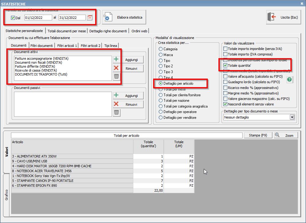

Potete utilizzare la procedura AMMIN/STATISTICHE configurando i filtri come mostrato qui sotto In particolare e' importante selezionare quali documenti e quali causali considerare per la statistica, e va configurato un filtro per il singolo cliente per cui fare il calcolo

Citazione: ma da dove ti viene fuori il totale per articolo? Con l'opzione "dettaglio per articolo", che ho evidenziato a destra, nel primo screenshot

ok pero' con DETTAGLIO ARTICOLO mi vengono fuori tanti articoli. Io voglio ricercare il totale solo delle scarpe

Citazione: Confermi che è questo il metodo? Dipende da come volete raggruppati i totali (nella richiesta iniziale purtroppo non era chiaro): un metodo di raggruppamento va scelto/selezionato. Quindi se volete dei totali per marca farete una statistica per marca, piuttosto che per categoria, piuttosto che per singolo articolo,

Se avete degli articoli matrice/variante, sì. In quel caso dovreste selezionare una specifica variante (perchè sono gli articoli variante che alla fine vengono inseriti sui documenti), non potete farlo raggruppato a livello di articolo matrice
