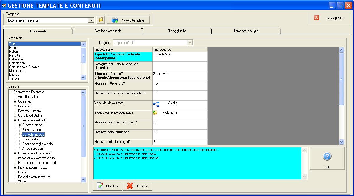

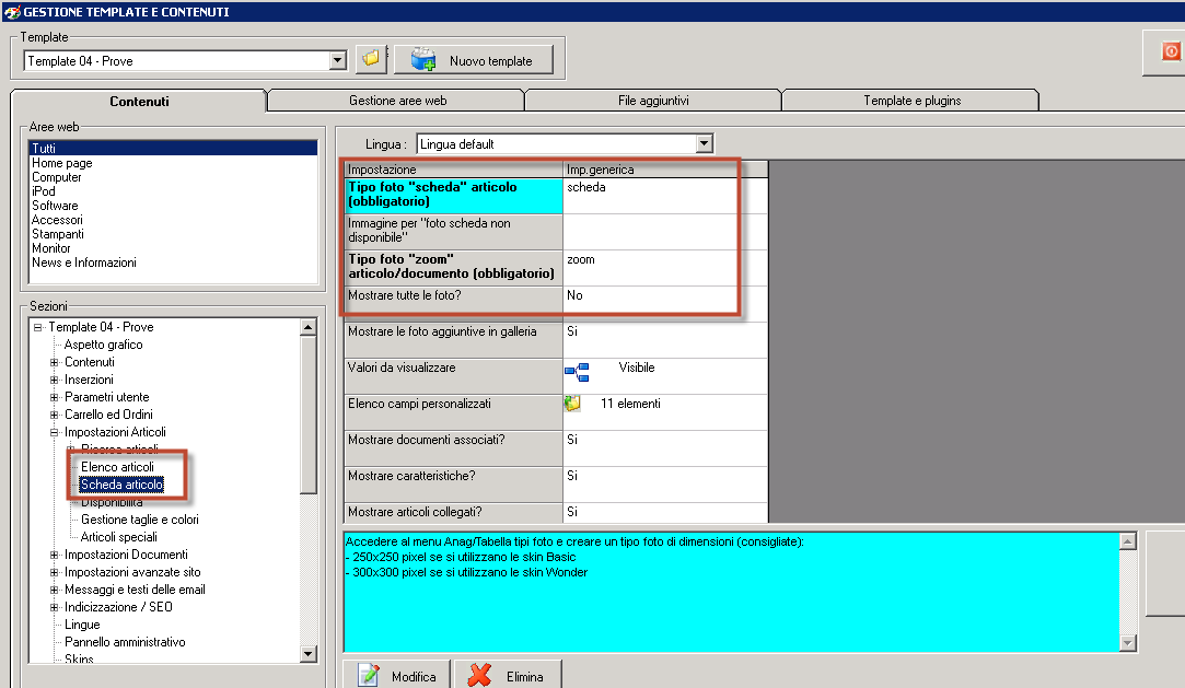

Citazione: e creato le "Foto scheda con watermark" hai creato un nuovo tipo di foto o modificato quello esistente?
Se è un nuovo tipo di foto occorre specificarlo all'interno del template come mostrato in figura

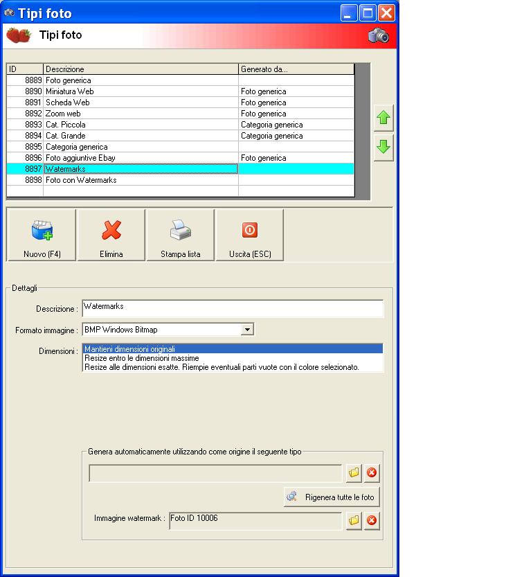

Questo passaggio non mi è chiaro.... le foto già esistono nei vari tipi (miniatua web, scheda web, zoom web, foto agg. Eaby) tutte generate da "Foto generica". La parte del manuale che mi hai indicato dice che..."Se esistono gia' delle foto preesistenti e' necessario utilizzare il pulsante [Rigenera tutte le foto] per forzare la rigenerazione delle foto con il relativo watermark" Ho pertanto fatto una rigenerazione, e ora mi ritrovo, oltre ai tipi sopradescritti, anche un tipo "Foto con scheda con watermark" che è poi quella che contiene il timbro. Forse non avrei dovuto fare una "rigenerazione", se è così annullo tutto (ho fatto una copia dei dati prima dei vari passaggi)

Citazione: Ho pertanto fatto una rigenerazione, e ora mi ritrovo, oltre ai tipi sopradescritti, anche un tipo "Foto con scheda con watermark" che è poi quella che contiene il timbro.
Per modificare quelle esistenti andava prima scollegata la generazione automatica da foto generica per il tipo di foto già esistente (es. foto scheda) in modo da cancellare tutte le foto generate. A questo punto andava aggiunto il watermark nel tipo di foto scheda e rigenerate tutte le immagini di tipo scheda, ma con l'aggiunta del watermark.
Da quel che ho capito hai creato un nuovo tipo di foto, selezionando il watermark e generando queste nuove foto utilizzando sempre la foto generica come base di partenza.
Puoi mostrarci la tua tabella di tipi di foto?

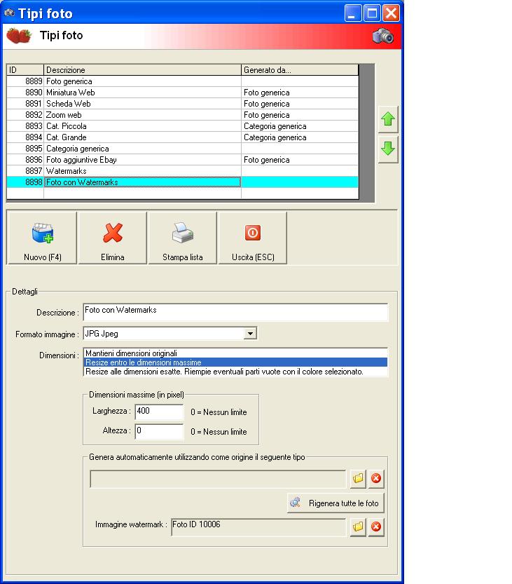

28/06/2012 16:46
Si...eccole. Nel frattempo ho cancellato le foto generate automaticamente, e ripristinato i file. Ho lasciato solo i tipi di foto
28/06/2012 16:55
Ok, invece di modificare i tipi di file già esistenti hai creato un nuovo tipo di foto, ok.
All'interno della nuova foto ora puoi impostare "foto generica" nel campo "genera automaticamente utilizzando come origine.." Verranno generate tutte le foto "Foto con watermarks.
Ora, nel template devi selezionare il nuovo tipo di foto come ti ho indicato prima.

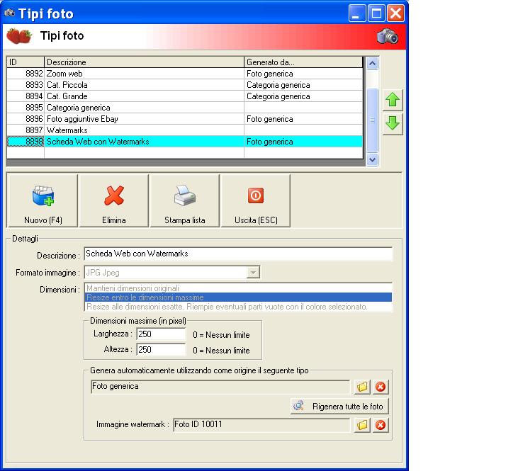

Credo d'aver capito tutti i passaggi c'è però iun problema: Se creo una "Scheda Web con Watermarks" con le stesse caratteristiche della Scheda Web e cioè 250x250 pix con i parametri che allego, alla generazione mi da errore in quanto dice che l'immagine watermarks è troppo grande. L'immagine watermarks che ho creato è 250x43
29/06/2012 09:46
L'immagine watermarks deve avere dimensioni inferiori all'immagine definitiva. Basterebbe un pixel in meno (249x43 ad esempio).
Consiglio: se imposti "Resize alle dimensioni esatte. Riempie eventuali parti vuote con il colore selezionato" verranno create tutte le immagini con le stesse identiche dimensioni (250x250) in modo da avere la stessa "forma" per tutte le foto che inserisci.

Correggimi se sbaglio.. volendo generare foto watermaker da usare come scheda web e zoom web, devo creare due immagini watermarks con risoluzioni rispettivamente 249x249 e 499x499 a cui attribuirò nomi diversi? In dettaglio: creo due immagini water... rispettivamente di 249x249 e 499x499 Genero poi le foto "scheda web con water..", partendo da foto generica con le impostazione che mi hai suggerito sopra, con ris. 25x0250 e uso come imm. water.. la 249x249. Ripeto, poi, lo stesso procedimento, questa volta generando foto "zoom web con water..." risuluzione 500x500 e come imm. water... la 499x499.
Nel template dovrò poi indicare il nuovo tipo di foto da caricare.
Giusto?
29/06/2012 15:48
Si, esatto sia per le due immagini watermark che per le modifiche al template.

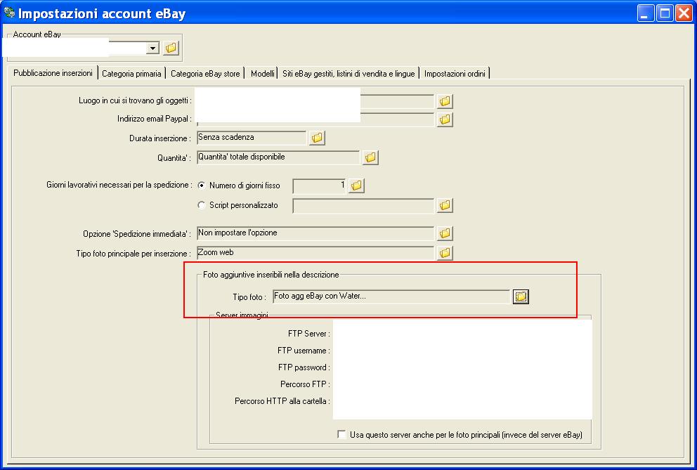

Grazie Glauco....ho fatto le modifiche e pubblicato il tutto, ed il risultato è stato ottimale. Adesso vorrei pubblicare le foto con watermark anche su eBay. Ho creato un tipo di "foto aggiuntive Ebay con watermark" usando il proc di cui sopra. Però non riesco a trovare, sul tag predefinito, il nuovo tipo di foto. Forse anzichè crearne uno nuovo andava modificato il tipo di foto esistente?
30/06/2012 15:42
Ho risolto....non avevo controllato bene le impostazioni....
