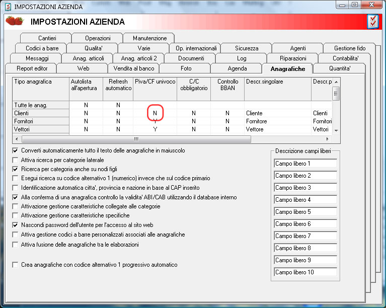

Per abilitare l'inserimento della stessa partita iva apri UTIL / IMPOSTAZIONI AZIENDA Selezioni il tab "Anagrafiche" e sostituisci Y con N come indicato nello screenshot allegato.
