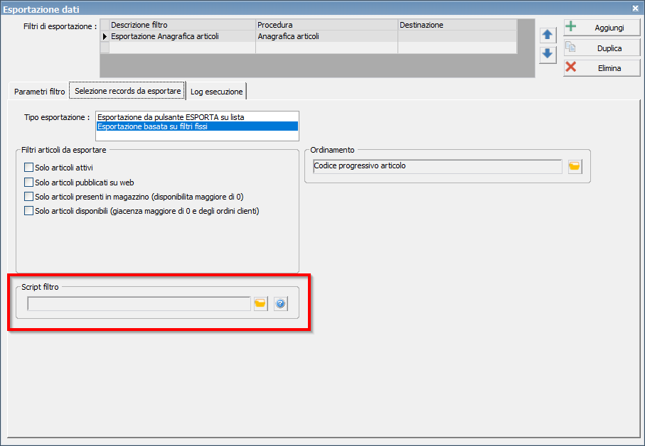

(altra cosa che sto cercando di fare, e forse mi puoi aiutare tu), di dire all'esportazione di esportare solo articoli di una determinata categoria principale. Tipo: estrapola solo prodotti categoria "fusti".

Citazione: colonna B è un campo della scheda articolo, esattamente non Tabella1 (marca) ma Tabella 3 (il mio valore per lo stile prodotto).
Con i filtri di esportazione non è possibile ordinare gli articoli in questo modo. Andrebbe riordinato il file CSV a valle, sviluppando un programma esterno che lo faccia
Citazione: all'esportazione di esportare solo articoli di una determinata categoria principale. Tipo: estrapola solo prodotti categoria "fusti". E' fattibile con uno script filtro https://help.readypro.it/it/2334/script-di-filtro-ricerca-su-visualizzazioni

grazie tante, funziona. una domandina: sto impazzendo. come categoria principale ci sono riuscito, sto facendo lo stesso per le sottocategorie ma non mi funziona: Option Explicit
Dim MainCategory Set MainCategory = Product.ProdCategory
While MainCategory.Father.id > 0 Set MainCategory = MainCategory.Father Wend
If MainCategory.id = 244 And Product.Id <> 16584 Then Response.Write("SHOW") Else Response.Write("HIDE") End If
sopra quello che funziona, poi ho provato con SubCategories ma niente...
grazie tante come sempre

Citazione: , sto facendo lo stesso per le sottocategorie ma non mi funziona: Non ho capito cosa intendi, o cosa dovrebbe fare lo script

Farmi vedere solo articoli di una determinata categoria aggiuntiva e non categoria principale. Dai Fab aiutami qui che ci sto impazzendo haha

Ho aggiunto un esempio qui:
https://help.readypro.it/it/4336/visualizza-solo-gli-articoli-appartenenti-una-specifica-categoria
Se ti serve un aiuto ancora piu' specifico devo pero' rimandarti al nostro servizio di teleassistenza

super grazie. modificato il codice id 100 con la categoria ed ha subito funzionato. grazie fab
